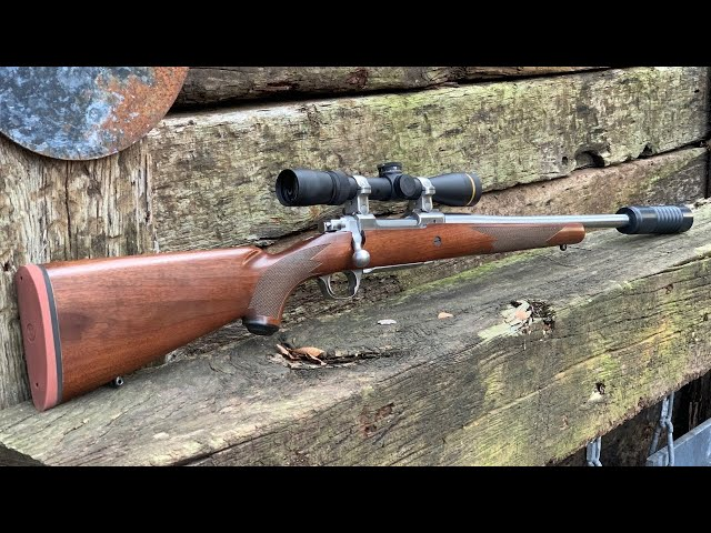

Na toj je osnovi 7. studenoga 2006. Ruger najavio M77 Hawkeye, u dvije izvedbe, brunirana i mat nehrđajuća, i nazvao ih „instant classics“. Ispod haube je i dalje bio Mark II, ali s okidačem LC6, crvenim gumenim potiljkom i čeličnom podnožnom pločom s Rugerovim logotipom. Brunirana izvedba dobila je i tanji orahov usadnik s obuhvatnim urezanim šarama (cut checkering) na podlaktici, a nehrđajuća sintetički usadnik s novim potiljkom.

| Hunter | nehrđajući čelik, orahov usadnik, cijev s navojem i zaštitnom kapicom (u .300 Win. Mag. s radijalnom plinskom kočnicom), pričvrsna šina Picatinny s nagibom 20 MOA. Kalibri: .204 Ruger, 6,5 mm Creedmoor, 6,5 PRC, .308 Winchester, .30-06 Springfield, 7 mm Remington Magnum i .300 Winchester Magnum; cijevi od 508, 558 ili 610 mm ovisno o kalibru. |

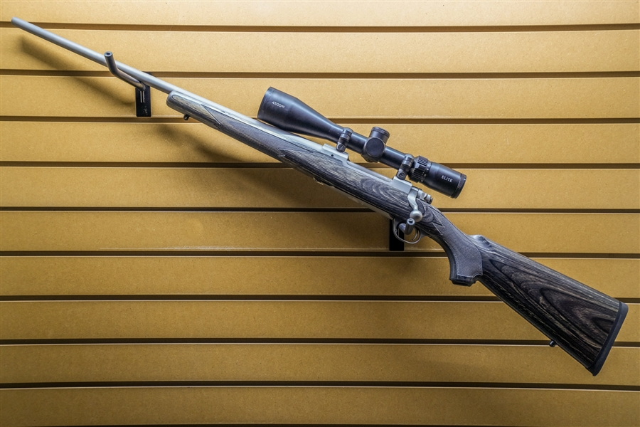

| Guide Gun | kompaktna, cijev od 508 mm, nehrđajući čelik, laminirani usadnik Green Mountain, uklonjiva radijalna plinska kočnica ili odgovarajući uteg, tri odstojnika za potiljak. Kalibri: .338 Winchester Magnum, .30-06 Springfield, .375 Ruger i .416 Ruger. Zamijenio je Alaskan 2013. |

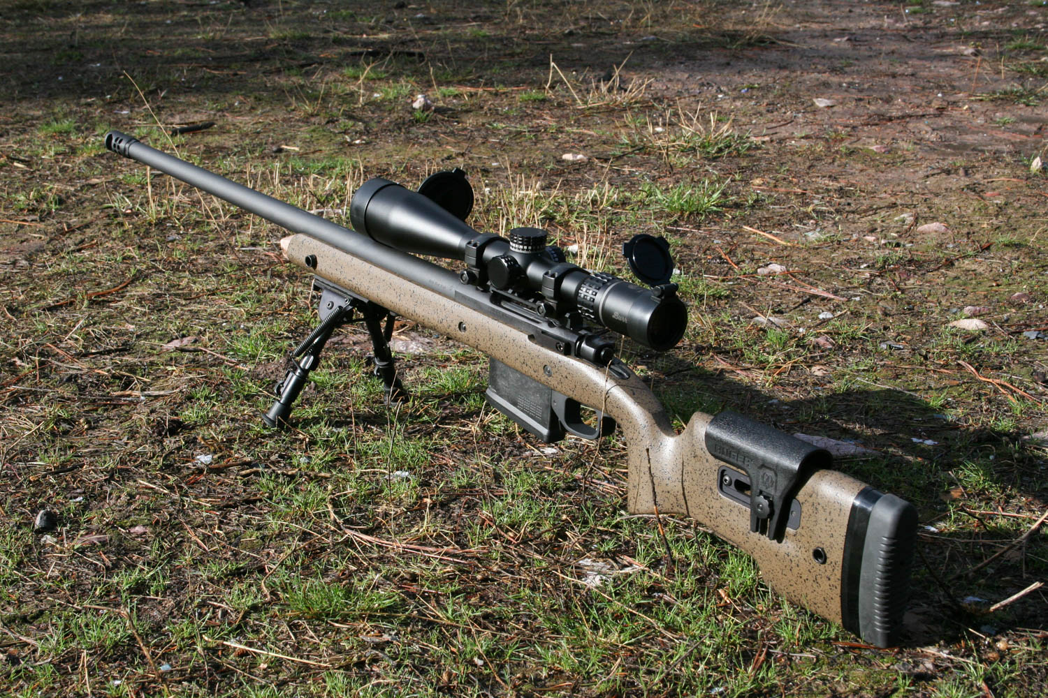

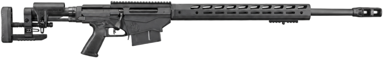

| Long-Range Target (HLRT) | od 2018., laminirani usadnik s prilagodljivom duljinom usadnika do obarača i visinom obraza, M-Lok na podlaktici, teška cijev od 660 mm s 5R žlijebljenjem, hibridna plinska kočnica i navoj 5/8×24, odvojivi spremnik AICS, dvostupanjski okidač. Samo za dešnjake, masa oko 5 kg. Kalibri: .300 Winchester Magnum, 6,5 mm Creedmoor i 6,5 PRC. |
