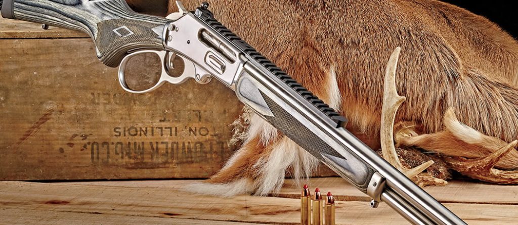

Marlin Model 1895 je puška repetirka s polugom za kalibar .45-70 Government, namijenjena lovu na krupnu divljač na kratkim udaljenostima. Ime nosi po puški koju je Marlin predstavio 1895., a današnja izvedba, poznata od 1972., izgrađena je na kućištu modela 336. Kao i izvorna puška, ima čvrsto gornje kućište i bočno izbacivanje čahura, pa se na nju lako postavlja optika.
U Rugerovoj izvedbi kućište, poluga i ploča branika obarača strojno se izrađuju iz otkivaka od legiranog ili nehrđajućeg čelika, a cijev je hladno kovana, s 6 žljebova i uvijanjem 1:20. Sigurnost čine gumb poprečne sigurnosne kočnice i kokot s poluzategom, uz izdanak kokota pomaknut u stranu. Puška se puni kroz bočna vrata na kućištu u cijevni spremnik. Kod Rugerove izvedbe SBL najprije se vrhom zrna sljedećeg metka odmakne rub čahure posljednjeg metka ispod vrata, a tek se zatim pritisne vrata; kod starijih pušaka vrata se pritišću izravno vrhom zrna.

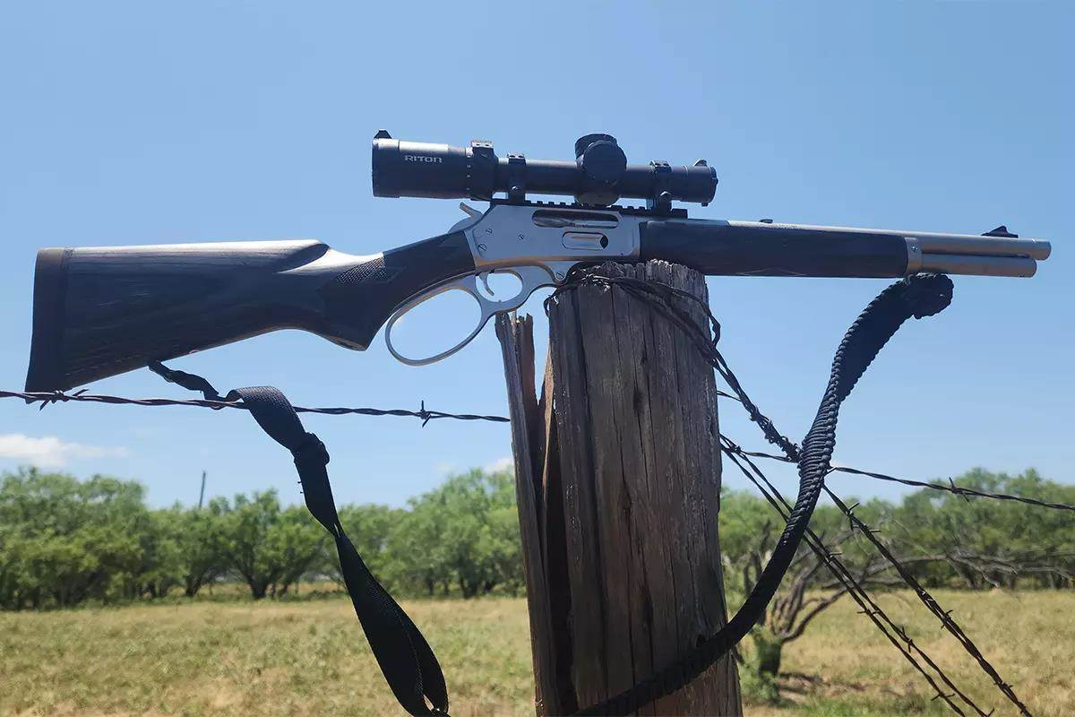

Marlin Model 1895 rabi se za lov na krupnu divljač, osobito u šumi i na kratkim udaljenostima, a izvedbu Trapper zamislili su lovni i ribički vodiči s Aljaske kao kratku i brzu pušku velikog kalibra. Marlin navodi da puška rabi široki raspon tvorničkog streljiva .45-70 Government i vrsta zrna. Kućište omogućuje montažu optike, a standardni ciljnici tipa buckhorn teško se razlučuju na udaljenosti većoj od oko 46 m, pa se često biraju stražnji ciljnici s otvorom ili optika.

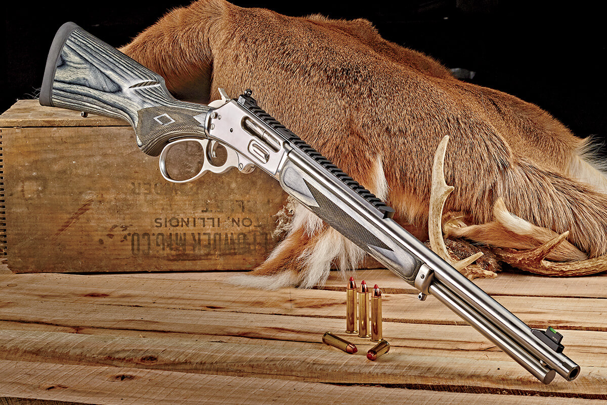

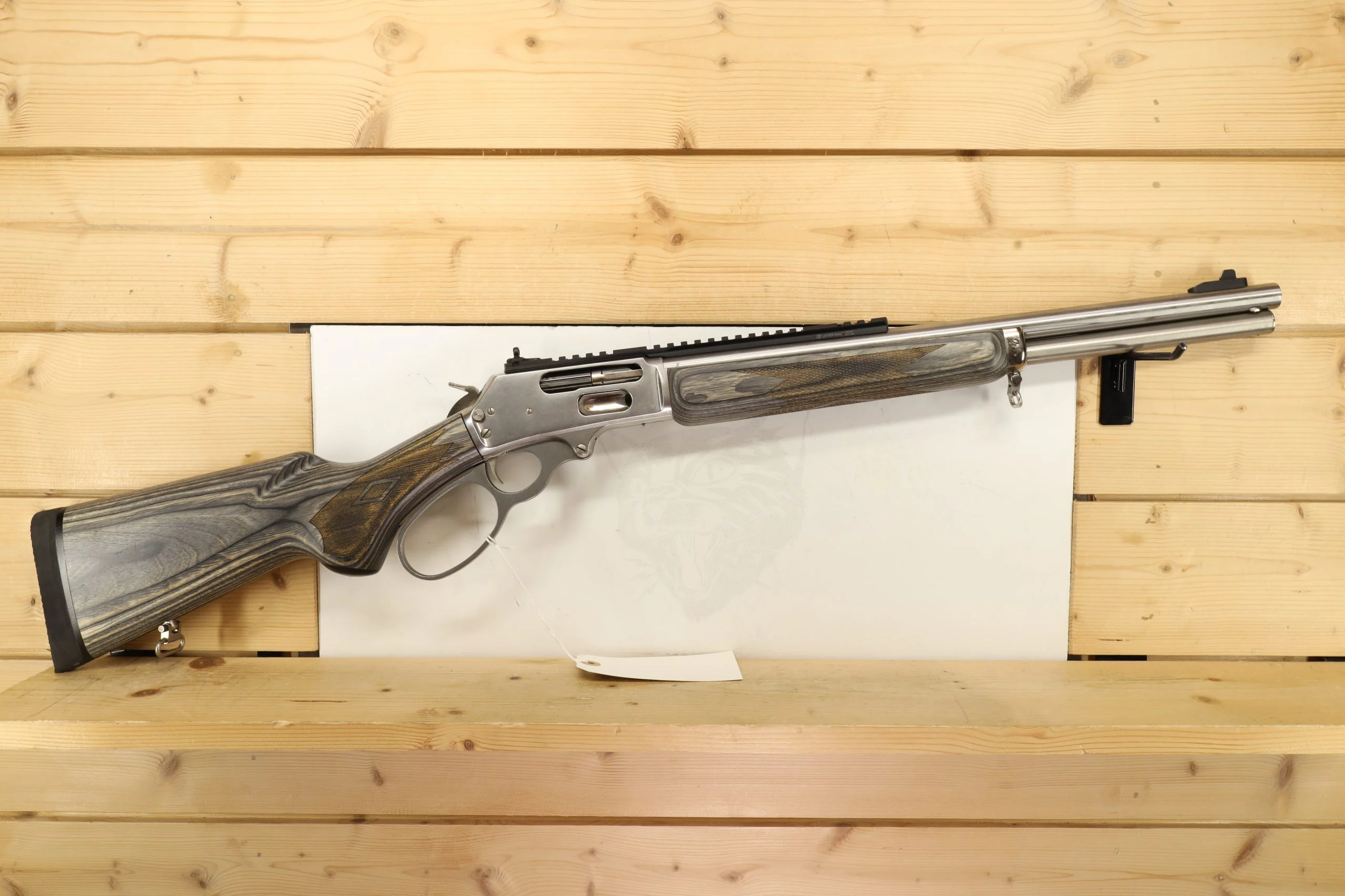

70478 (SBL Series Model 1895)polirani nehrđajući čelik, cijev 485 mm, spremnik 6 metaka, duljina 946 mm, masa 3,33 kg, sivi laminatni usadnik, Picatinny šina, prednji ciljnik s optičkim vlaknom i tritijskim prstenom, stražnji ciljnik s otvorom.

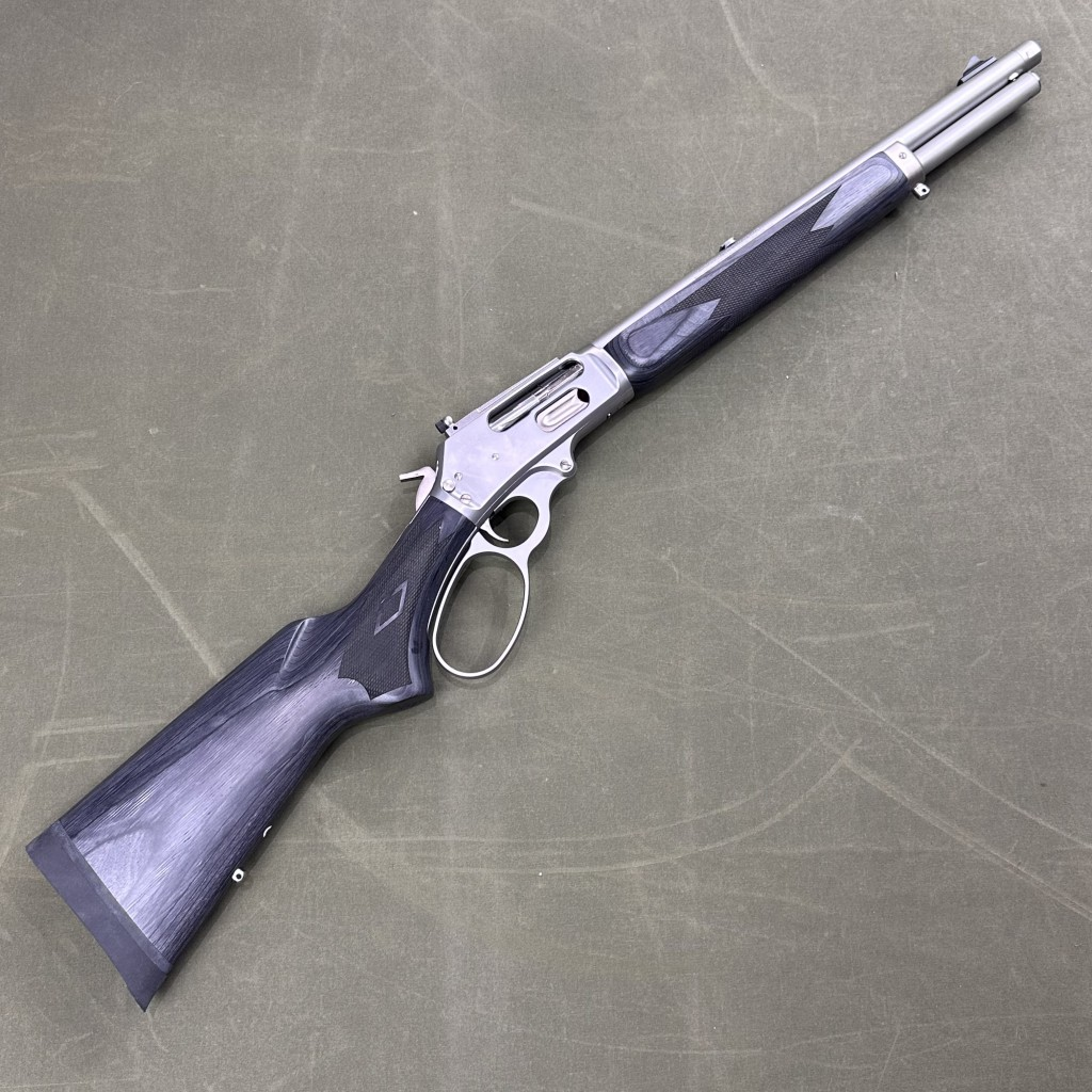

70450 (Trapper Series Model 1895)nehrđajući čelik, cijev 411 mm, spremnik 5 metaka, duljina 870 mm, masa 3,22 kg, crni laminatni usadnik, Skinner ciljnici.

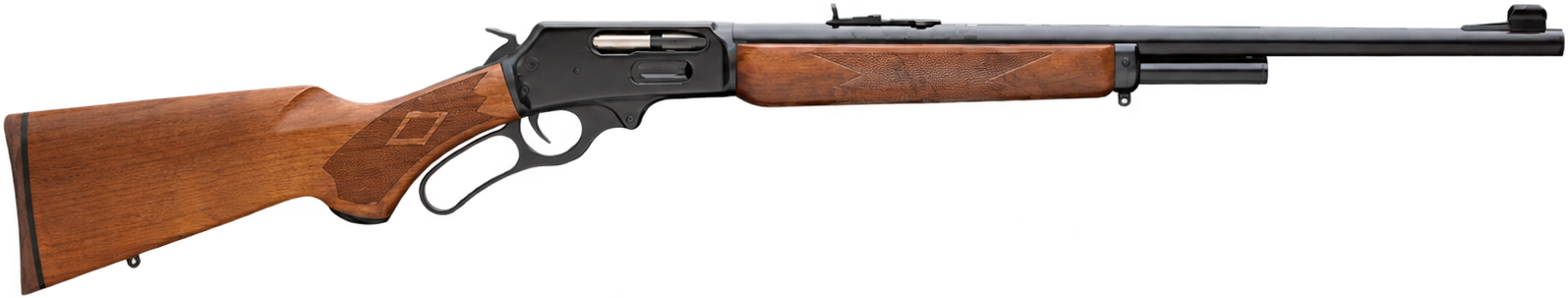

1895 (1972. do 1980.)cijev 559 mm, polovični spremnik od četiri metka, ravni usadnik s tvrdom gumenom potplatom, kvadratna poluga, duljina 1029 mm, masa 3,18 kg.
1895S Sporter (1980.)pištoljski rukohvat, zaobljena poluga, ramp prednji ciljnik, nosači remena.
1895SS (od 1984.)Sporter s poprečnom sigurnosnom kočnicom.

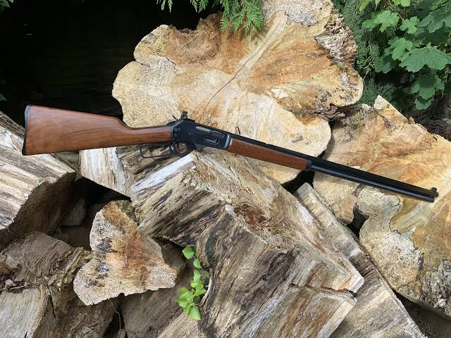

1895CBcijev 660 mm, spremnik pune duljine od devet metaka, duboki žljebovi tipa Ballard, usadnik od crnog oraha bez checkeringa.
