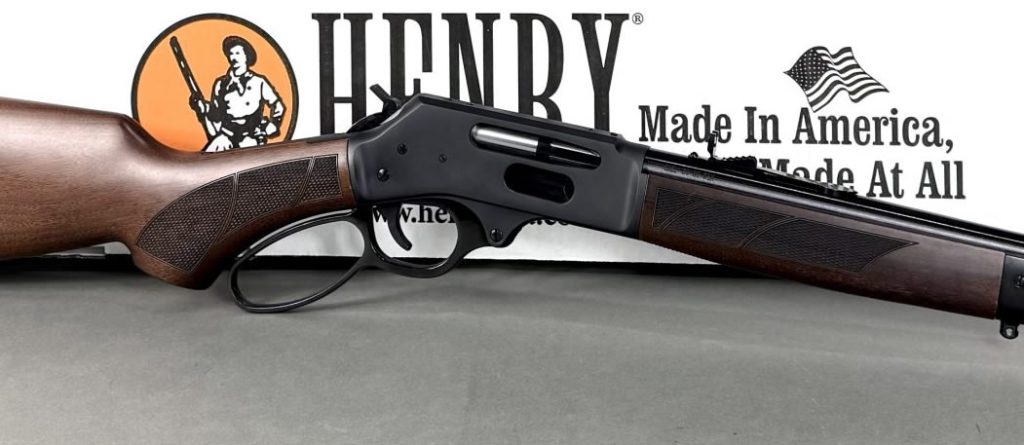

H9 je Henryjeva puška repetirka s polugom za kalibar .30-30 Winchester, klasičan lovački kalibar za jelene iz 1890-ih, napravljen upravo za puške s polugom. Osim u tom kalibru, ponuđena je u kalibrima .360 Buckhammer, .35 Remington i .38-55 Winchester. Henry je predstavlja kao pušku za lov u gustoj šumi: izvedba s okruglom cijevi i masom od oko 3,2 kg laka je za nošenje, a Henry navodi da je trzaj otprilike upola manji od onog kalibra .30-06.

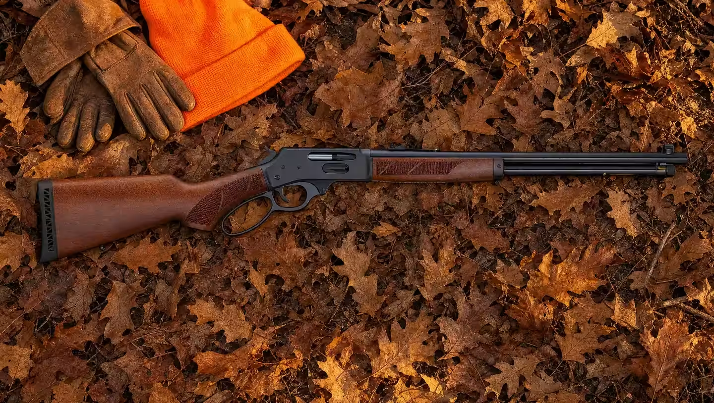

Osnovna izvedba ima čelično kućište, plavljenu okruglu cijev i usadnik od američkog oraha s ravnim rukohvatom (straight grip). Uz nju postoje izvedbe s mjedenim kućištem i osmerokutnom cijevi, cementno kaljenim kućištem, tvrdo kromiranom površinom, sintetskim usadnikom i kratkim karabinima. Izbacivanje čahura je na bočnu stranu, pa Henry ističe da puška jednako dobro odgovara dešnjacima i ljevacima.
Najveća promjena u povijesti serije bio je način punjenja. Starije puške punile su se kroz cijev spremnika: strijelac zakrene unutarnju cijev, izvuče je dok potisnik ne oslobodi otvor, ubaci metke kroz otvor u vanjskoj cijevi te unutarnju cijev vrati i zaključa. Henry je kasnije uveo bočna vrata, kroz koja se metak gurne u spremnik vrhom zrna prema naprijed, a izvlačiva cijev ostaje za brzo pražnjenje. Metak se može ubaciti i izravno u ležište metka pri otvorenoj poluzi.
Sigurnost osigurava transfer bar: puška opaljuje samo kad je kokot potpuno napet i povučen obarač, a ako kokot sklizne s potpunog napetog položaja, ne opaljuje. Prema priručniku puška se smije nositi napunjena sa spuštenim kokotom. Poluzatega kokota nema, kao ni poprečne sigurnosne kočnice.
U ispitivanju izvedbe All-Weather na 91 m s optikom, prosječne skupine od pet hitaca iznosile su 45 mm sa zrnom od 140 grain pri 731 m/s, 50 mm sa zrnom od 150 grain pri 667 m/s i 46 mm sa zrnom od 190 grain pri 627 m/s. Obarač je pucao pri sili od oko 2,6 kg bez zazora ili puzanja. U ispitivanju drugog časopisa skupine od tri hica na 91 m kretale su se od 25 do 48 mm, uz obarač koji je ocijenjen kao grub. Prva izvedba sa ciljnicima s prstenom na 91 m davala je skupine od 44 mm sa zrnom od 170 grain i 54 mm sa zrnom od 150 grain, a novija izvedba s bočnim vratima i otvorenim ciljnicima 51 do 102 mm na 46 i 91 m.
Ispitivači kao nedostatak navode nepromjenjivu duljinu usadnika do obarača i visinu obraza, zbog kojih je pri montaži optike bio potreban nastavak za obraz.

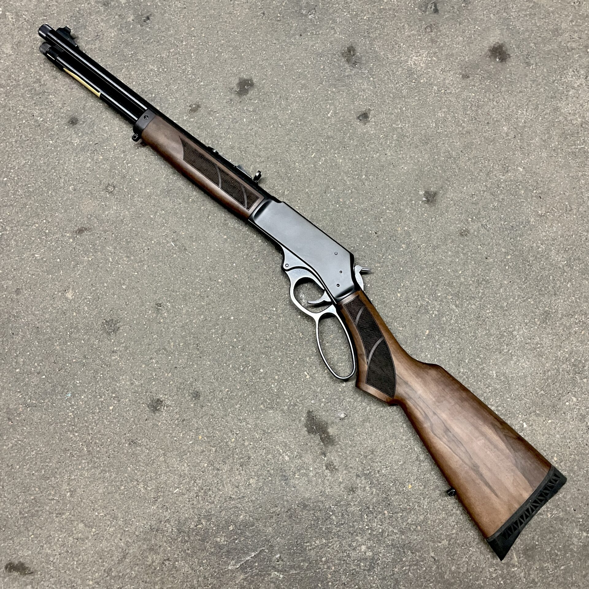

H009G (H9 Classic Rifle .30-30 Winchester)plavljena okrugla cijev 508 mm, uvijanje 1:12, duljina 991 mm, masa 3,18 kg, usadnik od oraha s ravnim rukohvatom i checkeringom, bočna vrata.
H009GL (.30-30 Winchester, Large Loop)kao H009G, s velikom petljom poluge.

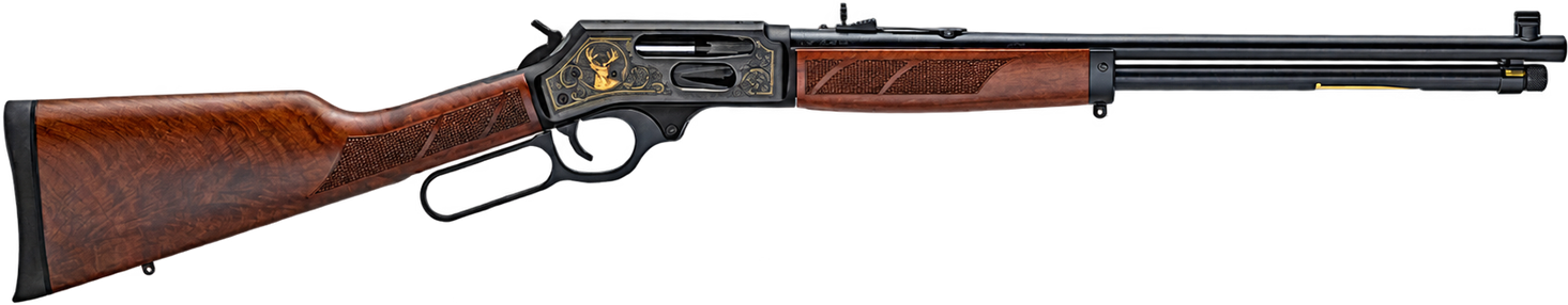

H009GWL (H9 Classic Wildlife Edition)kao H009G, uz ukrasni orah te gravirano kućište sa zlatnim umetkom od 24 karata.

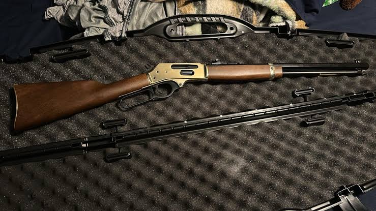

H009BG (H9 Big Boy Rifle .30-30 Winchester)polirano mjedeno kućište, osmerokutna plavljena cijev 508 mm, duljina 991 mm, masa 3,76 kg, usadnik od oraha s ravnim rukohvatom, mjedena potplata i obujmica cijevi, bočna vrata.
H009BGL (.30-30 Winchester, Large Loop)kao H009BG, s velikom petljom poluge.
H009BGWL (H9 Big Boy Wildlife Edition)kao H009BG, uz ukrasni orah i gravuru jelena na kućištu.

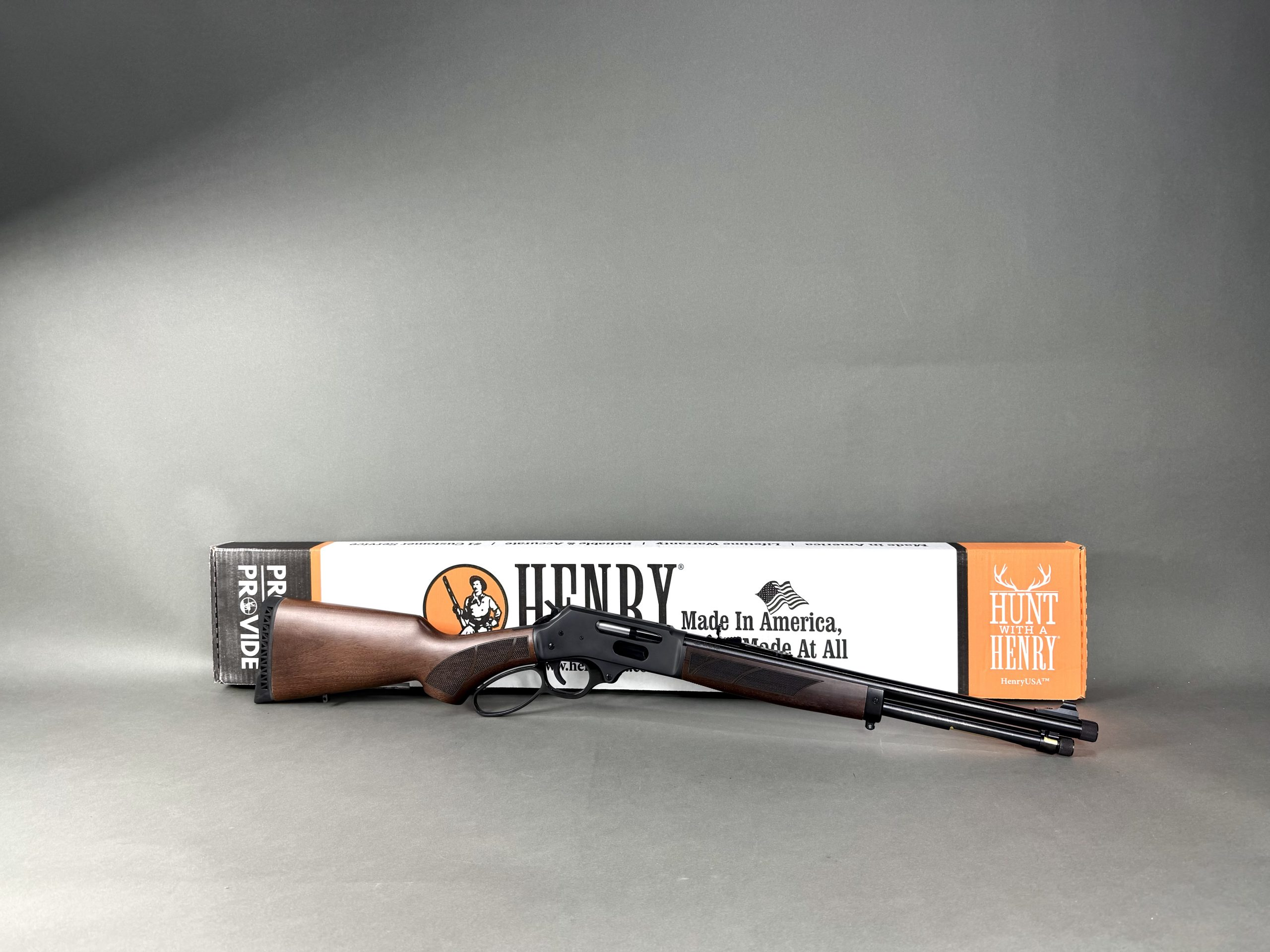

H009PG-3030 (H9 Provider Rifle .30-30 Winchester)plavljena okrugla cijev 508 mm, uvijanje 1:12, duljina 991 mm, masa 3,18 kg, usadnik od oraha s pištoljskim rukohvatom i checkeringom, ventilirana gumena potplata.
H009PG-35R (.35 Remington)kao H009PG-3030, uvijanje 1:16.
H009PG-3855 (.38-55 Winchester)kao H009PG-3030, uvijanje 1:18.
H009PG-360 (.360 Buckhammer)kao H009PG-3030.
