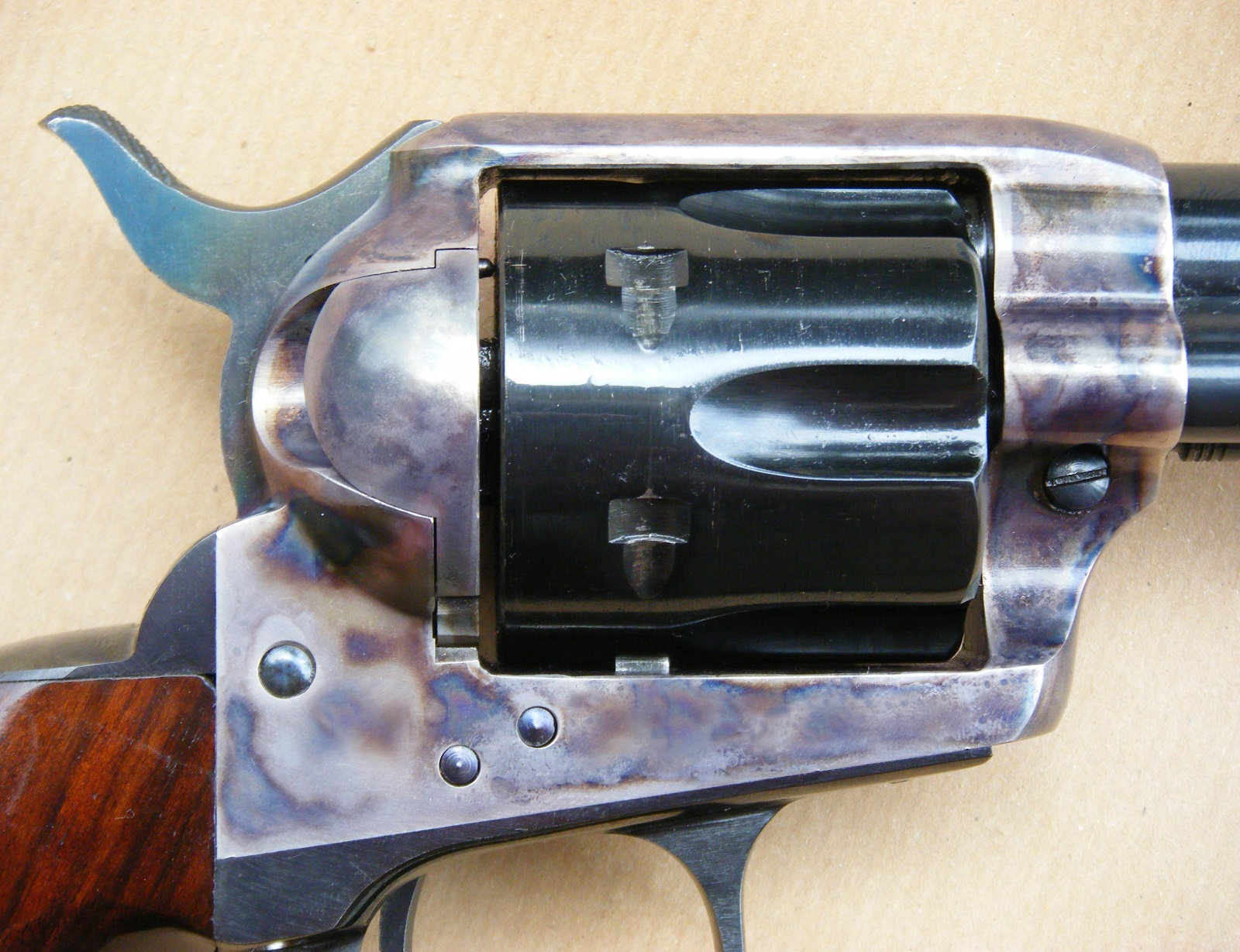

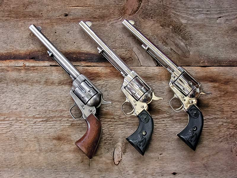

Single Action Army je revolver s jednostrukim djelovanjem: prije svakog hica strijelac mora rukom zapeti udarač, a okidač samo otpušta zapeti udarač. Bubanj ima šest ležišta i okreće se pri zapinjanju udarača. Kućište je jednodijelno, s gornjim mostom iznad bubnja, a ciljnici su nepomični: prednji je na cijevi, a stražnji je urez na gornjem dijelu kućišta.
Bubanj se ne izvlači iz kućišta. Puni se i prazni jedan po jedan metak kroz vratašca za punjenje na desnoj strani kućišta iza bubnja, a prazne se čahure izbacuju šipkom izbacivača smještenom uz cijev. Bubanj se može izvaditi radi čišćenja nakon izvlačenja osovine bubnja.
Udarač ima tri položaja, a svaki se zauzima uz čujan klik:
sigurnosni položajudarač povučen oko pola centimetra
poluzapeto (položaj za punjenje)udarač povučen oko dva centimetra, bubanj se slobodno okreće radi punjenja i pražnjenja
zapetoudarač potpuno povučen, revolver je spreman za paljbu
Udarna igla nalazi se na samom udaraču. Zato Colt u uputama izričito upozorava da se revolver uvijek nosi s praznim ležištem ispred udarača. Udarac u udarač mogao bi opaliti metak, čak i kad je udarač u sigurnosnom položaju. U praksi se tako punilo samo pet metaka, pa je nastalo pravilo “napuni jedan, preskoči jedan, napuni četiri”.
