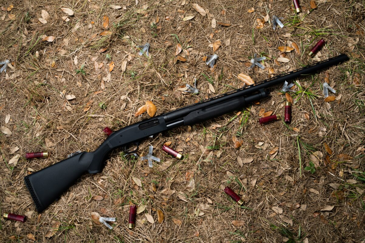

Mossberg 500 američka je sačmarica s pumpnim mehanizmom koju od 1961. godine proizvodi tvrtka O. F. Mossberg & Sons. Konstruirao ju je inženjer Carl Benson, a odlikuje se aluminijskim kućištem, sigurnosnom kočnicom na vrhu kućišta dostupnom objema rukama te cijevima koje se mijenjaju bez alata. Prema podacima proizvođača, prodano je više od 12 milijuna primjeraka, čime je postala jedna od najprodavanijih sačmarica u povijesti.
Mossberg 500
Mossberg 500 radi na načelu ručnog repetiranja pumpnim mehanizmom. Povlačenjem pokretnog prednjeg rukohvata (pumpe) unatrag otključava se zatvarač, izvlači i izbacuje prazna čahura, a novi metak iz cjevastog spremnika ispod cijevi podiže se dodavačem pred ležište. Guranjem pumpe naprijed metak se uvodi u ležište i zatvarač se zabravljuje.
Ključno konstrukcijsko rješenje je zabravljivanje. Zatvarač se jednim zubom zabravljuje u čelični produžetak cijevi, a ne u kućište. Budući da tlak barutnih plinova preuzima spoj čelika na čelik, kućište ne mora biti čelično. Zato je izrađeno od eloksiranog aluminija, što pušku čini lakšom i jeftinijom za proizvodnju od konkurenata s čeličnim kućištem.
Pumpa je s nosačem zatvarača povezana dvjema polugama. Izvorna konstrukcija iz 1961. imala je samo jednu polugu, a druga je dodana 1970., nakon isteka Remingtonovih patenata. Zatvarač ima dva izvlakača.

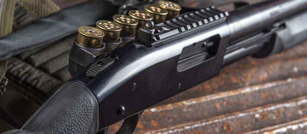

Sigurnosna kočnica izvedena je kao klizni preklopnik na stražnjem gornjem dijelu kućišta, na mjestu gdje je imaju sačmarice prelamače. Jednako je dostupna dešnjacima i ljevacima, a proizvođač je ističe kao jedno od glavnih obilježja modela. Okidački mehanizam ima prekidač, pa sačmarica ne može opaliti dok zatvarač nije potpuno zabravljen.
Cijev se skida bez alata: dovoljno je odviti čep spremnika i izvući cijev iz kućišta. Na tome se temelji Mossbergov koncept “500 Shooting System”: jedna sačmarica s više cijevi, primjerice dugom glatkom cijevi s izmjenjivim čokovima za lov na pernatu divljač i kratkom cijevi s užljebljenjem za kuglu.

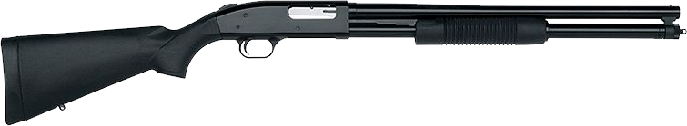

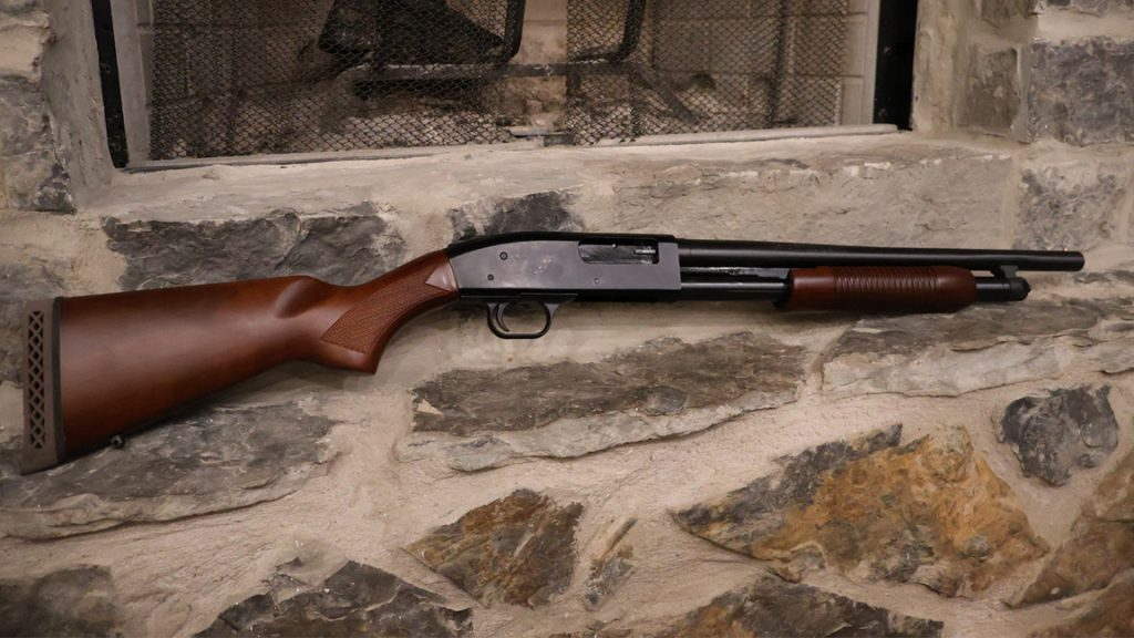

Mossberg je tijekom desetljeća ponudio velik broj izvedbi Modela 500. Lovačke izvedbe Field, Turkey i Slugster imaju duge cijevi s izmjenjivim čokovima ili užlijebljene cijevi za kuglu, a za mlađe i niže strijelce namijenjene su izvedbe Bantam i Super Bantam sa skraćenim usadnikom. Retrograde je izvedba klasičnog izgleda, s drvenim usadnikom i pumpom u stilu ranih vojnih sačmarica.
Za obranu i službenu uporabu namijenjene su izvedbe s kratkom cijevi od 18,5″ ili 20″. Persuader ima klasičan usadnik, a Cruiser samo pištoljski rukohvat. Mariner je zaštićen antikorozivnom prevlakom Marinecote i namijenjen radu u vlažnim i slanim uvjetima, primjerice na brodovima.

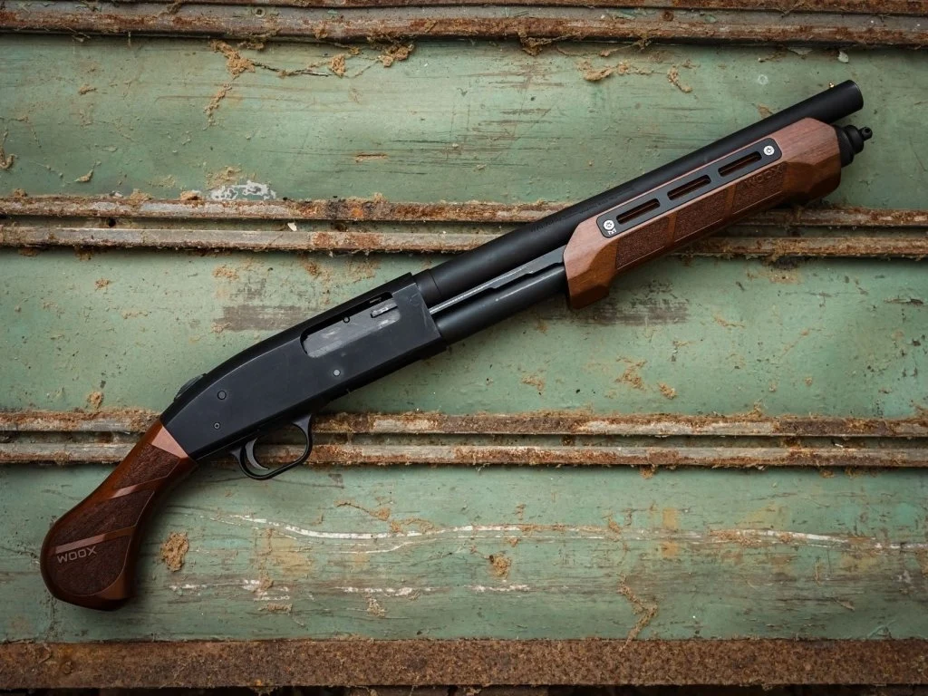

Iz vojnog modela 590 razvijene su i dvije neobične izvedbe. 590 Shockwave, predstavljen 2017., ima cijev od 14,375″ i nema usadnik, nego samo poseban rukohvat. Zbog ukupne duljine od 26″ u SAD-u je razvrstan kao vatreno oružje, a ne kao sačmarica, pa ne podliježe strožim propisima. 590M umjesto cjevastog spremnika koristi izmjenjivi kutijasti spremnik.
