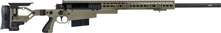

Accuracy International AXMC
Accuracy International AXMC britanska je snajperska puška s repetirajućim zatvaračkim mehanizmom, građena tako da se kalibar mijenja u nekoliko minuta, uz promjenu cijevi, zatvarača i spremnika. Izvodi se u kalibrima .308 Winchester, .300 Winchester Magnum, .338 Lapua Magnum i 6,5 Creedmoor, a služi vojskama, policijskim taktičkim jedinicama i strijelcima koji traže preciznost na velikim udaljenostima. Kućište je čelično i spojeno s aluminijskim nosačem (chassis), usadnik se sklapa preko zatvarača, a cijev se mijenja ključem od četiri milimetra.
AXMC je snajperska puška građena oko jedne ideje: isti radni mehanizam i isti nosač moraju primiti kalibre od 6,5 do 8,6 mm. Zato je kućište izrađeno dovoljno dugačko da u njega stane i najveći od njih, .338 Lapua Magnum, a manji kalibri rješavaju se zatvaračem, spremnikom i cijevi. Radni mehanizam od čelika spojen je četirima vijcima s aluminijskim nosačem (chassis) i dodatno zalijepljen za njega, a sve je zaštićeno premazom Cerakote.
Cijev se oslobađa ključem koji se čuva u jastučiću za obraz. Kad se otpusti sustav Quickloc, cijev se izvlači iz kućišta, a nova se umetne i zategne. Prema ispitivanju, promjena traje otprilike minutu s ključem od četiri milimetra. Za promjenu kalibra potrebni su cijev i zatvarač za novi kalibar, a za .308 i umetak u spremnik. Cijev ožljebljuje sam proizvođač rezanjem (cut-rifled), od nehrđajućeg čelika, s četiri žlijeba kod .308 i navojem za plinsku kočnicu ili prigušivač pucnja. Plinska kočnica sa šest otvora u dvije komore dolazi standardno, a za uporabu s prigušivačem nudi se taktička izvedba.
Zatvarač ima šest zasuna i hod dizanja od 60 stupnjeva. Tijelo je od čelika EN24T, a glava i prsten od čelika maraging. Gumb od 25 mm zaštićen je od prljavštine, a ispitivač je zatvarač opisao kao vrlo gladak i slobodan u hodu. Hod zatvarača iznosi 127 mm, a ispitivač upozorava da dugi hod kod kraćih .308 metaka može navesti strijelca da zatvarač ne povuče do kraja i dobije nepravilno uvođenje metka, što pripisuje pogrešci strijelca. Izvlakač je s lisnatom oprugom. Sigurnosna kočnica ima tri položaja: naprijed za paljbu, u sredini sigurno i straga s blokiranim zatvaračem.
Obarač je dvostupanjski, s izmjerenom silom okidanja od oko 1,5 kg, prilagodljiv od 1,5 do 2 kg, uz naknadni hod od 10 mm. Usadnik se sklapa na desnu stranu preko zatvarača, što pušku skraćuje za oko 210 mm i čini je uskom. Razmak potplata od obarača prilagođava se odstojnicima od 325 do 395 mm, a jastučić za obraz pomiče se bočno i okomito za 24 mm. Prednji dio je osmerokutan, dug 395 mm, s točkama za montažnu šinu i priključke Keyslot. Na vrhu kućišta je integrirana Picatinny šina s nagibom od 20 MOA, a mehaničkih ciljnika nema.
Preciznost je ono zbog čega se puška kupuje. U ispitivanju kalibra .308 s Hornadyjevim zrnom ELD-M od 10,9 g izmjerena je brzina od 827 m/s, a skupina od pet hitaca na 100 m iznosila je 17 mm. Ispitivač tvrdi da puška bez teškoća ostvaruje i skupine od deset hitaca ispod jedne kutne minute (MOA), bez odstupanja pogodišta kad se cijev zagrije.
Nedostaci su očekivani. Puška je teška, a masa izvedbe u .338 navodi se od 6,6 do 7,4 kg, ovisno o izvoru. Dugi hod zatvarača traži pažnju kod kratkih kalibara, a dvonožac uži od željenoga ispitivaču je smetao pri ciljanju. Ispitivač je ipak ocijenio da je u njoj teško pronaći nešto što mu se ne sviđa.

Radni mehanizamčelični, četiri vijka, zalijepljen za aluminijski nosač (chassis), premaz Cerakote
Zatvaračšest zasuna, hod dizanja 60 stupnjeva, tijelo od čelika EN24T, glava i prsten od čelika maraging, gumb od 25 mm zaštićen od prljavštine
Izvlakačs lisnatom oprugom
Cijevnehrđajući čelik, cut-rifled, navoj M18x1,5 za plinsku kočnicu ili prigušivač; izmjenjiva sustavom Quickloc
Plinska kočnicadvokomorna, sa šest otvora; za uporabu s prigušivačem taktička izvedba
Obaračdvostupanjski, prilagodljiv od 1,5 do 2 kg, naknadni hod 10 mm
Sigurnosna kočnicatri položaja (paljba, sigurno, sigurno s blokiranim zatvaračem)
Usadniksklopiv na desnu stranu preko zatvarača, razmak potplata od obarača prilagodljiv odstojnicima, jastučić za obraz pomičan bočno i okomito, pištoljski rukohvat
Prednji rukohvatosmerokutan, s točkama za šinu i Keyslot
Montažna šinaintegrirana Picatinny, nagib 20 MOA
Spremnikodvojivi, može se puniti i odozgo kroz otvor za izbacivanje čahura
