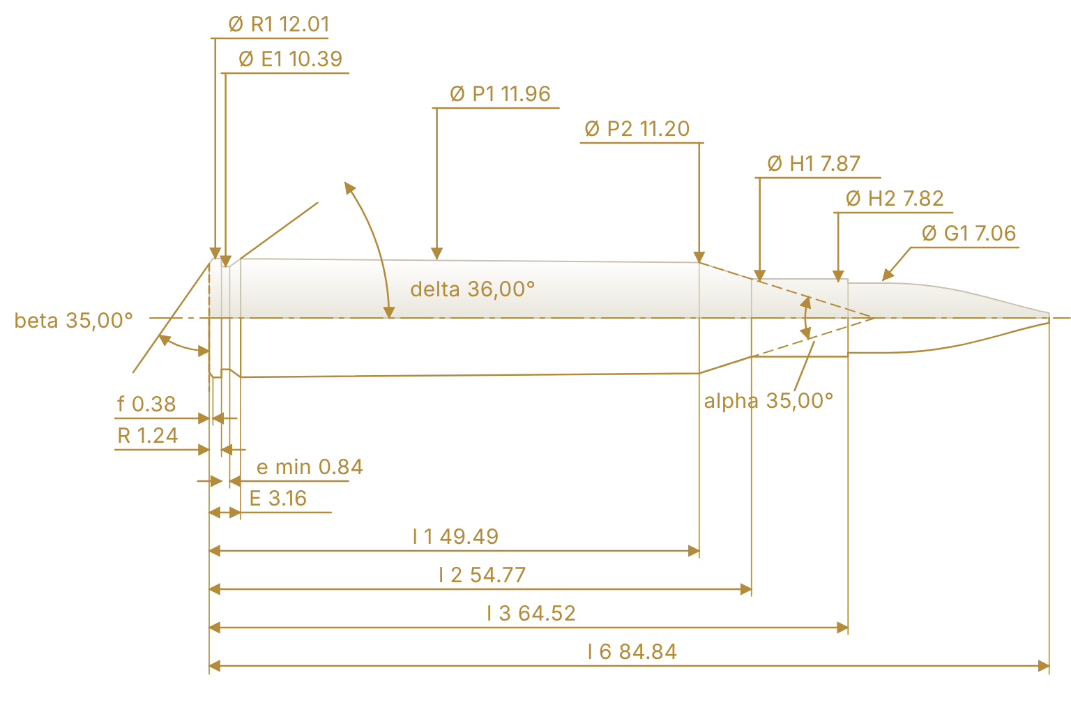

Tehnička svojstva
Na papiru su .270 i 7×64 Brenneke gotovo blizanci: čahura prvoga duga je 64,52 mm, a drugoga 64 mm, dakle razlika je tek nešto više od pola milimetra. Razlikuju se po tome koliko im CIP dopušta. Za .270 najveći tlak je 430 MPa, a za 7×64 samo 415 MPa. Izgleda sitno, ali Winchesterov je naboj od početka smio više. Mjere dolaze s CIP-ovih listova iz 2002., pa se važeće mogu razlikovati.Karakteristike
.270 je kalibar koji radi jednu stvar dobro: šalje lagano zrno brzo i ravno. Standardno zrno je 130 grain (8,4 g) i leti oko 930 m/s, a većina tvorničkih punjenja drži se u uskom rasponu energije od 3,4 do 3,9 kJ na ustima cijevi. Iznimke su na krajevima ponude. Najbrži su bezolovni Norma Evostrike i RWS Evolution Green sa zrnom od samo 6,2 g, koji lete 1080 m/s. Na drugom kraju je Norma Vulkan sa zrnom od 10,1 g, najtežim u ponudi, koje usprkos „samo” 870 m/s nosi više energije od svakog punjenja od 130 grain osim Hornady Superformance serije. Najjača je Hornady Superformance SST od 140 grain: 942 m/s i 4024 J.
Balistički koeficijent pokazuje koliko se punjenja razlikuju. Kod zrna od 130 grain s mekim vrhom kreće se od 0,223 kod Sellier & Bellot SP do 0,409 kod Fiocchi Classic SP LL, a ukupno od 0,223 do 0,591 kod Winchester Expedition Big Game Long Range s AccuBond LR zrnom od 150 grain.
