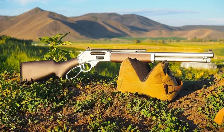

H10 je Henryjeva puška repetirka s polugom i cijevnim spremnikom za kalibar .45-70 Government. Kućište je dugo 171 mm i visoko 51 mm, a sigurnost osiguravaju dvodijelna igla i transfer bar. Čelična izvedba s okruglom cijevi od oko 466 mm i masom od oko 3,29 kg 2016. je opisana kao najlakša repetirka za taj kalibar u tadašnjoj ponudi.
Kućišta se izrađuju od mjedi ili čelika. Izvori se razilaze oko čvrstoće mjedenog kućišta: jedni ga drže slabijim od čeličnog, ali dovoljnim za tlak do 193 MPa koji dopušta SAAMI za .45-70, a strijelci kaubojskog streljaštva često preferiraju mjed.
Najveća promjena u izvedbama bio je način punjenja. Starije puške pune se kroz cijev spremnika: poklopac unutarnje cijevi okrene se za četvrt kruga, cijev se izvuče, ubace se metci i cijev se vrati. Pri tome se puška ne smije držati okomito ustima cijevi prema gore, jer vrh zrna može udariti u kapislu prethodnog metka. Henry je 2020. objavio da čelične puške u tom kalibru dobivaju bočna vrata, kojima se spremnik može dopuniti bez spuštanja puške s ramena, dok cijev spremnika ostaje za pražnjenje.
Ručne sigurnosne kočnice nema: pri nošenju napunjene puške kokot se mora pažljivo spustiti. Obarač je u jednom ispitivanju imao silu okidanja oko 2,3 kg, a u drugom oko 1,5 kg.
U ispitivanju iz 2016. skupine od pet hitaca na 46 m iznosile su 29 mm s Hornadyjevim zrnom od 325 grain, 33 mm s Federalovim zrnom od 300 grain, a 41 mm s Lehighovim zrnom od 305 grain i Hornadyjevim zrnom od 250 grain. Izvedba X Model u drugom ispitivanju postizala je početne brzine od 468 do 573 m/s i prosječnu skupinu od tri hica na 91 m od oko 64 mm. Izvedba All-Weather davala je oko 518 m/s s Hornadyjevim zrnom od 325 grain, oko 610 m/s s Winchesterovim zrnom od 300 grain i oko 655 m/s s Buffalo Boreovim zrnom od 350 grain.
Kao nedostatke ispitivači navode mali kapacitet spremnika, punjenje kroz cijev s puškom okrenutom prema strijelcu na starijim izvedbama te ciljnike tipa buckhorn.

| Mehanizam | poluga ispod kućišta, cijevni spremnik ispod cijevi |
| Kućište | mjed ili čelik, 171 mm x 51 mm |
| Kokot | vanjski |
| Sigurnost | transfer bar i dvodijelna igla; bez ručne sigurnosne kočnice |
| Punjenje | bočna vrata na većini današnjih izvedbi; starije izvedbe pune se kroz cijev spremnika |
| Uvijanje cijevi | 1:20 (jedan okretaj na 508 mm) |
| Cijev | okrugla ili osmerokutna, plavljena ili tvrdo kromirana; kod karabina i izvedbe X Model s navojem 5/8×24 na ustima cijevi |
| Ciljnici | otvoreni, prilagodljivi; izvedba X Model ima ciljnike s optičkim vlaknom, a izvedba Pic Rail Picatinny šinu sa stražnjim ciljnikom s otvorom (peep sight) |
| Usadnik | orah ili tvrdo drvo, pištoljski rukohvat ili ravni rukohvat (straight grip) kod Big Boya; X Model ima crni sintetski usadnik |
| Nosači remena | nosači remena (swivel studs) na izvedbama Provider i All-Weather |

| H010BG (H10 Big Boy) | osmerokutna plavljena cijev 559 mm, duljina 1044 mm, masa 3,67 kg, ravni usadnik od oraha, mjedena potplata, velika petlja poluge, bočna vrata. |
| H010BGWL (H10 Big Boy Wildlife Edition) | kao H010BG, uz ukrasni orah i gravuru medvjeda i losa. |
Čelično kućište
| H010 (do 2020.) | plavljena okrugla cijev oko 466 mm, bez bočnih vrata; masa oko 3,29 kg. |
| H010AW (H10 All-Weather, do 2020.) | tvrdo kromirano kućište i cijev 468 mm, 4 metka, bez bočnih vrata; predstavljena 2016. |
| H010GCC (H10 Color Case Hardened) | cementno kaljeno kućište u boji, osmerokutna plavljena cijev 559 mm, 6 metaka, duljina 1044 mm, masa 3,67 kg, bočna vrata. |
| H010GAW (H10 All-Weather) | tvrdo kromirano kućište i cijev 468 mm, 4 metka, duljina 953 mm, masa 3,21 kg, bočna vrata. |
| H010GAWP (H10 All-Weather Pic Rail) | kao H010GAW, uz Picatinny šinu po cijeloj dužini sa stražnjim ciljnikom s otvorom (peep sight), produženu Picatinny šinu, prednji ciljnik s oštricom i veliku petlju poluge; masa 3,22 kg. |
| H010GWL (H10 Classic Wildlife Edition) | plavljena okrugla cijev 468 mm, 4 metka, duljina 953 mm, masa 3,21 kg, ukrasni orah i graviranje kućišta sa zlatnim umetkom od 24 karata, bočna vrata. |
| H010X (H10 X Model) | plavljena okrugla cijev 503 mm s navojem 5/8×24, 4 metka, duljina 980 mm, masa 3,36 kg, crni sintetski usadnik s Picatinny šinom i M-Lok utorima, ciljnici s optičkim vlaknom, velika petlja poluge, bočna vrata. |
| H010PG-4570 (H10 Provider) | plavljena okrugla cijev 508 mm, 6 metaka, duljina 991 mm, masa 3,29 kg, orah s checkeringom. |
| H010PGR-4570 (H10 Protector Carbine) | plavljena okrugla cijev 419 mm s navojem 5/8×24, 5 metaka, duljina 902 mm, masa 3,18 kg, prednji ciljnik s kuglicom od bjelokosti. |
| H010XCW-4570 (H10 Explorer Carbine) | cijev i kućište s Cerakote premazom Burnt Bronze, cijev 419 mm s navojem 5/8×24, 5 metaka, duljina 902 mm, masa 3,18 kg. |
