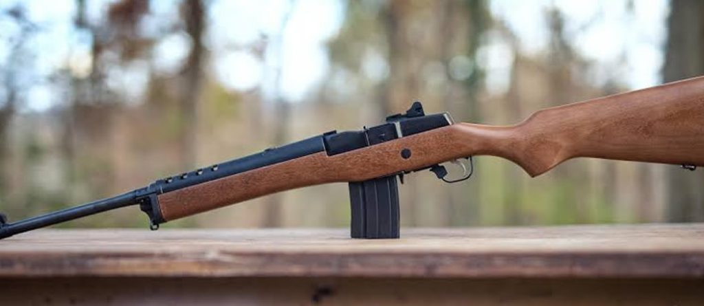

Mini-14 radi na načelu plinskog pogona s fiksnim klipom. Dio plinova iz cijevi tjera klip i gura zatvarač natrag, a rotirajući zatvarač izveden je iz Garandova. Plinski sustav je unutarnji i samočisteći. Osigurač se nalazi u prednjem dijelu štitnika okidača, kao na Garandu. Pušku se može rastaviti za manje od minute, bez alata ili uz jedan alat, a kućište je lijevano.

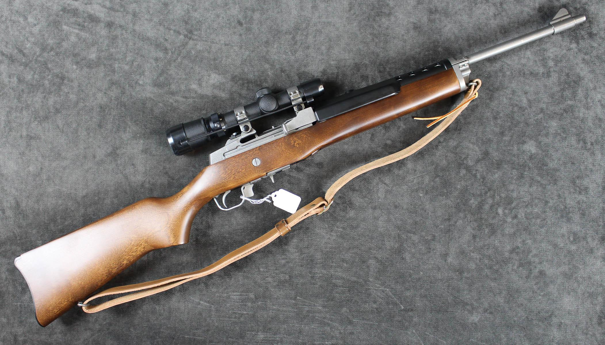

Izgled je klasičan: usadnik od tvrdog drva, nehrđajući ili brunirani čelik, ručka zatvarača na desnoj strani poput M1. Ranch Rifle, osnovna današnja izvedba, ima cijev od 470 mm, kućište s ugrađenim nosačima za optički ciljnik i ciljnik s okruglim otvorom (aperture) koji se može podešavati po visini i smjeru. Uz nju ide Picatinny šina koja se pričvršćuje na kućište. Spremnik ima 5 ili 20 metaka, ovisno o izvedbi.
Točnost je predmet rasprava. Serijske izvedbe grupiraju zrna na oko 2 MOA, a Target izvedba s težom cijevi stiže ispod jednog MOA. Tvornički ciljnici su jednostavni i razmjerno grubi.

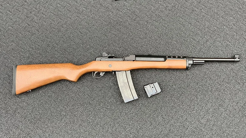

| Ranch Rifle (1982.) | ugrađeni nosači za optički ciljnik i preklopni ciljnik s okruglim otvorom (aperture); cijev 470 mm; usadnik drveni ili polimerni; kućište brunirano ili od nehrđajućeg čelika; spremnik od 5 ili 20 metaka; kalibri .223 Remington i 5,56×45 mm. |

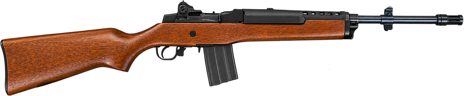

| Mini-14 GB (“government barrel”) | izvedba za policiju i vojsku od 1979.: cijev od 470 mm sa smanjivačem plamena ili kompenzatorom (izvori se razilaze), držač za bajunetu, pištoljski ili preklopni usadnik; spremnici od 20 ili 30 metaka. Ruger je nije prodavao civilima, ali su rabljene policijske puške postale dostupne tijekom devedesetih. |

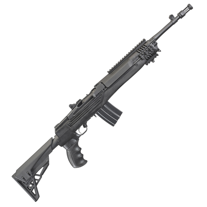

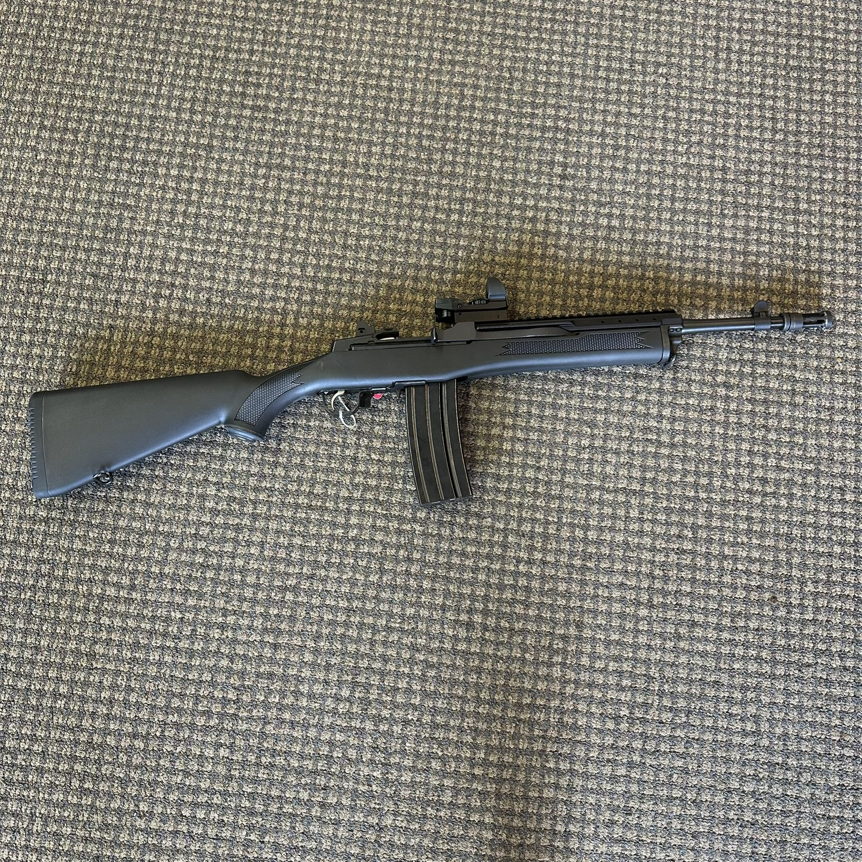

| Tactical Rifle (2009.) | cijev od 409 mm sa smanjivačem plamena, usadnik fiksni ili podesivi (ATI) s Picatinny šinama; kalibri .223/5,56 i od 2015. .300 AAC Blackout (korak ožljebljenja 1 u 178 mm, 1:7). Postoji i izvedba s cijevi od 470 mm, navojem ½×28 i preklopnim usadnikom od nehrđajućeg čelika. |
