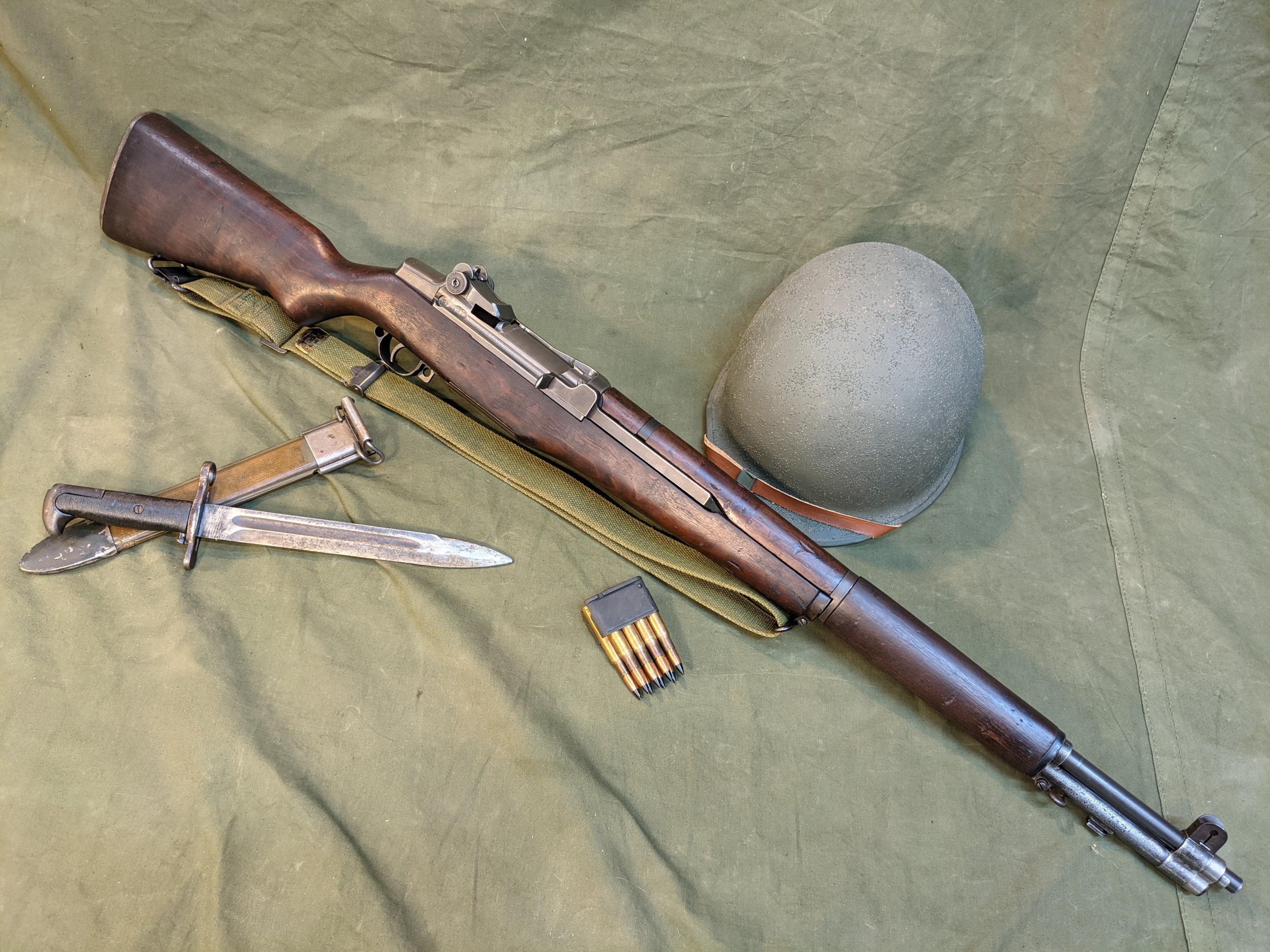

M1 Garand poluautomatska je puška kalibra .30-06 Springfield koju je u arsenalu Springfield konstruirao John Garand, a u naoružanje je uvedena 1936. godine. U Drugom svjetskom ratu Sjedinjene Države bile su jedina država koja je takvu pušku izdavala kao standardno pješačko oružje.
M1 Garand

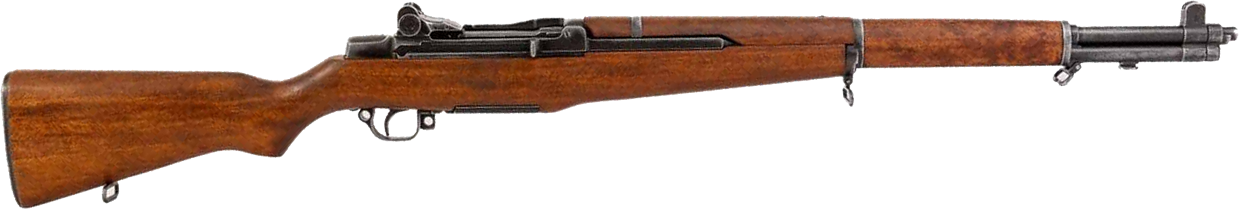

M1 Garand (službeno U.S. Rifle, Caliber .30, M1) poluautomatska je puška kalibra .30-06 Springfield koju je konstruirao John C. Garand, kanadski useljenik zaposlen u državnom arsenalu Springfield. Američka vojska standardizirala ju je 9. siječnja 1936. godine, a tijekom Drugog svjetskog rata bila je standardna pješačka puška Sjedinjenih Država. Prema jednom izvoru, one su bile jedina država koja je u tom ratu izdavala poluautomatsku pušku kao standardno pješačko oružje.
Puška radi na odvod barutnih plinova, sa zatvaračem koji se zakreće pri bravljenju, a hrani se iz nepomičnog spremnika od osam metaka. Spremnik se puni odozgo metalnim okvirom (en bloc), koji se nakon posljednjeg hica izbacuje uz prepoznatljiv zvuk „ping”. Ukupno je imala oko 72 dijela, pištoljski usadnik i mogućnost pričvršćivanja bajuneta.

Plinski sustavplinski sustav s dugim hodom klipa. Radna šipka (operating rod) izravno pokreće zatvarač, a plinovi se uzimaju kroz otvor blizu ušća cijevi, što smanjuje tlak i opterećenje pokretnih dijelova.
Zatvaračrotirajući zatvarač koji se pri bravljenju zaključava u udubine u kućištu. Plinovi pomiču klip unatrag i zakreću zatvarač u otključani položaj, nakon čega se izvlači čahura.
Spremniknepomični spremnik puni se metalnim okvirom (en bloc clip). Nakon posljednjeg hica okvir se izbacuje, a zatvarač ostaje otvoren. Okvir se može izvaditi i prije kraja pomoću zapora, ali se djelomice ispražnjen spremnik ne može dopuniti pojedinačnim metcima.
Obaračdvostupanjski obarač, sile okidanja uglavnom od oko 20 do 27 N.
Ciljnicistražnji ciljnik s otvorom (peep) postavljen je na kućištu blizu oka, a prednji ciljnik je mušica sa štitnicima. Stražnji ciljnik prilagodljiv je za visinu i bočni vjetar.
Usadnikdrveni usadnik s pištoljskim rukohvatom i čeličnom nasadnom pločicom. U usadniku je pretinac za pribor za čišćenje.
Podmazivanjemehanizam zahtijeva mast, a ne samo ulje. Standardna vojna mast bila je Lubriplate 130-A.
Streljivostandardno vojno streljivo M2 sa zrnom mase 9,7 g ima niži tlak od modernog lovačkog streljiva .30-06. Streljivo s tlakom iznad oko 345 MPa može preopteretiti plinski cilindar i oštetiti radnu šipku.

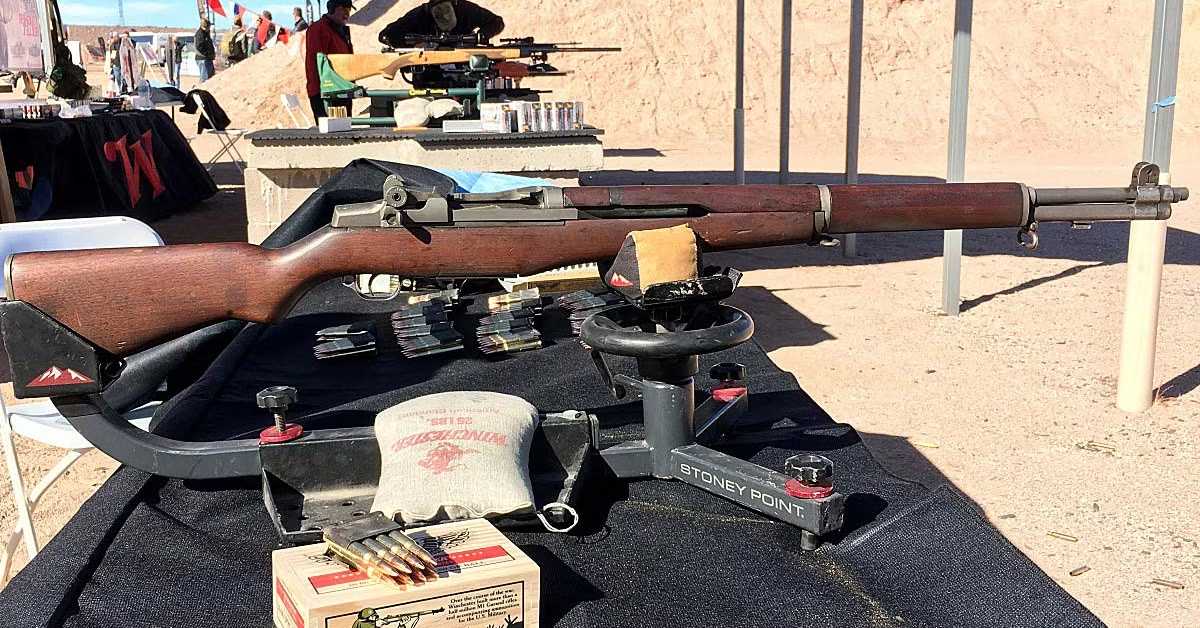

Preciznost serijskih pušaka s mehaničkim ciljnicima smatra se dobrom ako skupine na 91 m ne prelaze 76 do 102 mm. Autor jednog članka zadržao je 16 od 20 hitaca u krugu promjera 914 mm na 549 m. Garand je bio standardna puška NRA-ova i CMP-ova natjecanja u gađanju vojničkim puškama od kasnih 1950-ih do sredine 1960-ih, kad su ga u natjecanjima nadmašile puške AR-15. Civilian Marksmanship Program i danas prodaje puške, a natjecanja u uporabi pušaka iz izvornog stanja ostala su popularna, među ostalim na Camp Perryju.

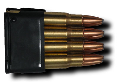

Okvir en bloc i zvuk „ping”
Okvir en bloc za M1 Garand s osam metaka .30-06
Okvir za punjenje M1 Garanda izrađen je od opružnog čelika i umeće se u spremnik zajedno sa streljivom. Ostaje u spremniku sve dok se ne ispali posljednji metak, a zatim se izbacuje uz glasan metalni zvuk, koji se u anglofonskoj literaturi naziva „ping”.
Pri umetanju novog okvira i otpuštanju pritiska s gornjeg metka zatvarač se vraća naprijed i uvodi prvi metak u cijev. Zbog okvira se u ranim godinama pojavio i problem: ponekad bi se okvir izbacio dok je u njemu ostao jedan metak.
