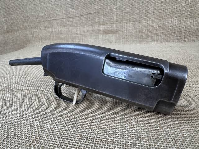

Zatvarač se pri zabravljivanju naginje i ulazi u udubinu na gornjem dijelu kućišta. Zabravljuje se dakle u kućište, a ne u produžetak cijevi kao kod kasnijih Remingtona 870 i Mossberga 500. Zato je kućište moralo biti čvrsto: izrađivalo se glodanjem iz punog čeličnog otkovka i potpuno zatvaralo zatvarač tijekom cijelog ciklusa. Udarač je skriven unutar kućišta, a sigurnosna kočnica izvedena je kao poprečni gumb.

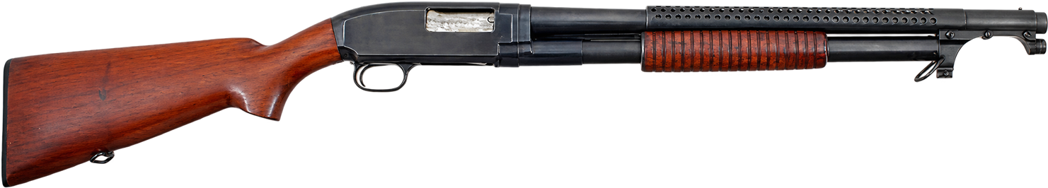

Winchester je 1918. predstavio Model 12 Trench Gun u kalibru 12, s cijevi od 20″ bez suženja, perforiranim metalnim štitnikom cijevi, nosačem za bajunet M1917 i ušicama za remen. Vojska je ipak tijekom Prvog svjetskog rata naručila samo 777 Modela 12, od toga 600 policijskih izvedbi, a Modela 1897 čak 19 293. Zato se u literaturi često pogrešno navodi da je Model 12 bio široko korišten u tom ratu.
U Drugom svjetskom ratu Model 12 bio je mnogo zastupljeniji. Prema kolekcionarskom portalu Project Upland, vojska ga je nabavila 61 014 komada, a Winchester je tijekom rata popravio još 19 207, pa se ponekad pogrešno navodi brojka od 80 000. Rovovskih izvedbi proizvedeno je oko 6800. Rovovske sačmarice iz Drugog svjetskog rata imaju fosfatiranu površinu, cijev od 20⅞”, štitnik cijevi s četiri reda otvora i vojne oznake “U.S.” sa simbolom goruće bombe.
