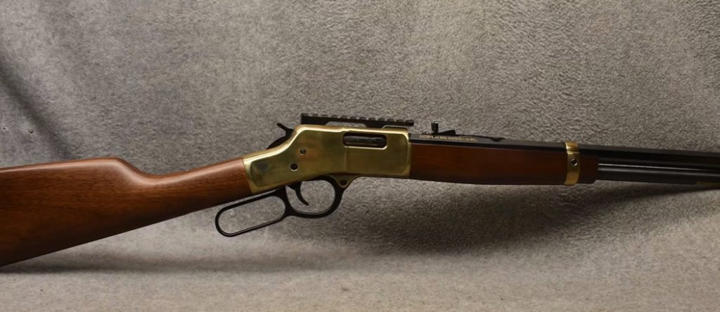

H6 je serija pušaka repetirki s polugom, poznata pod imenom Big Boy, koju Henry izrađuje u pištoljskim kalibrima, pa se isti metak može nositi i u revolveru i u pušci. Prepoznatljiva je po poliranom kućištu od tvrđene mjedi, osmerokutnoj plavljenoj cijevi i usadniku od američkog oraha. Henry izgled cijevi opisuje kao poklon zapadnjačkim puškama, a H6 nudi i kao pandan istoimenom Henryjevu revolveru te kao pušku za kaubojsko streljaštvo.
Kućište je izrađeno od tvrđene mjedi, a ne od čelika, što Henry ističe kao svoje obilježje. Autori testova navode da kaubojski strijelci mjed često preferiraju jer se smatra jednako čvrstom kao čelik. Kućište je visoko oko 51 mm i dugo oko 146 mm.
Punjenje je klasično za Henry: u cijevni spremnik ispod cijevi metci se ubacuju kroz otvor u vanjskoj cijevi. Strijelac zakrene unutarnju mjedenu cijev, izvuče je tako da potisnik oslobodi otvor, ubaci metke vrhom prema naprijed i cijev vrati i zaključa zakretom. Većina današnjih izvedbi ima i bočna vrata, kojima se spremnik može dopuniti bez vađenja cijevi, a cijev ostaje izvlačiva za brzo pražnjenje. Izvedbe u kalibrima .327 Federal Magnum i .41 Magnum izrađuju se bez bočnih vrata.
Sigurnost osigurava transfer bar: kokot ne može udariti u iglu dok se obarač ne povuče do kraja, a prema priručniku puška se smije nositi napunjena sa spuštenim kokotom. Ručne sigurnosne kočnice nema, kao ni poluzatega kokota. Pri ispitivanju je kokot imao samo dva položaja, potpuno napet i potpuno spušten.
U ispitivanju kalibra .357 Magnum na 91 m prosječne skupine od pet hitaca iznosile su 24 mm sa zrnom od 125 grain, 32 mm sa zrnom od 180 grain i 47 mm s Hornadyjevim zrnom od 140 grain, a obarač je pucao čisto pri sili od oko 1,5 kg. Drugi je ispitivač s otvorenim ciljnicima na klupi postizao skupine od 51 do 102 mm na 46 do 91 m, a na 9 m u brzoj seriji skupine od 25 do 51 mm. Jedan je časopis tu pušku u izravnoj usporedbi triju repetirki za .357 Magnum proglasio najpreciznijom s trima vrstama streljiva.
Prigovori se uglavnom odnose na masu, koju su ispitivači ocijenili velikom u odnosu na snagu kalibra, na ciljnike tipa buckhorn koje starijim strijelcima može biti teško uhvatiti te na to da nosači remena nisu ugrađeni.

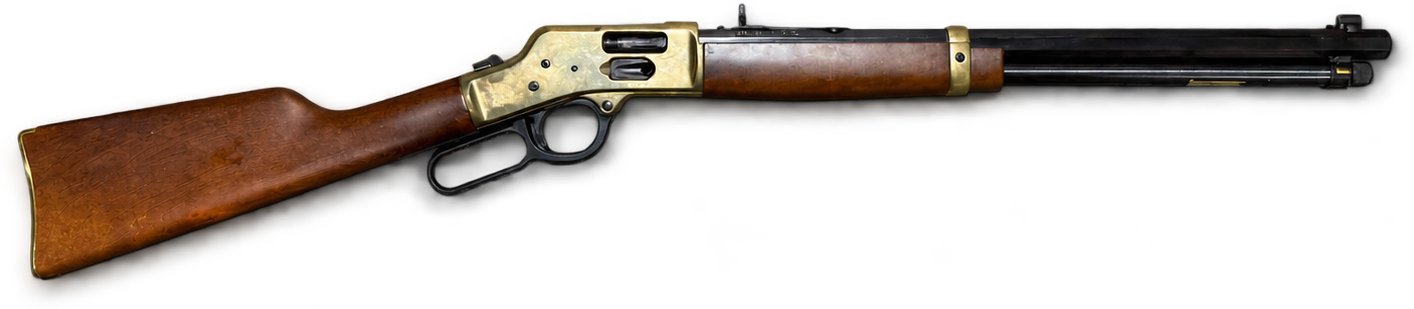

| H006GR (H6 Big Boy Carbine .44 Magnum/.44 Special) | osmerokutna plavljena cijev 419 mm, uvijanje 1:20, duljina 889 mm, masa 3,52 kg, velika petlja poluge. |
| H006GCR (.45 Colt) | kao H006GR, uvijanje 1:16. |
| H006GMR (.357 Magnum/.38 Special) | kao H006GR, uvijanje 1:16. |
