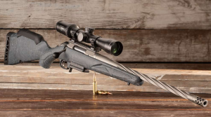

Generation II, predstavljena početkom 2024., zadržava tu osnovu, ali mijenja nekoliko dijelova. Zatvarač je CNC-obrađen iz nehrđajućeg čelika, ručka ima navoj za prilagodbu i okruglu eloksiranu gumbastu glavu. Osigurač s tri položaja ugrađen je u okidač i nalazi se na stražnjem dijelu kućišta; u srednjem položaju moguće je puniti i prazniti oružje uz uključen osigurač. Usadnik je krući, ima uklonjiv podizač obraza (comb riser) i uložak za prilagodbu duljine usadnika (length-of-pull spacer). Cijev i kućište prevučeni su slojem Cerakote, a cijev je na većini izvedbi s navojem na ušću i spiralnim žlijebovima.

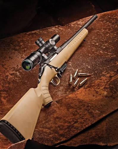

| Ranch (2014.) | karabin s cijevi od oko 406 mm i navojem, kalibri 5,56×45 mm NATO i .300 Blackout, pet metaka u rotacijskom spremniku, usadnik Flat Dark Earth (349 mm ili kompaktni 318 mm), tvorničke šine za optiku, bez mehaničkih ciljnika; preporučena cijena 489 USD. |

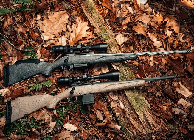

| Standard | cijev 508 mm; 18 kalibara od .204 Ruger do .300 Win Mag, među njima 6,5 Creedmoor, .308, .350 Legend i 6 mm ARC; spremnik od 3, 4, 5 ili 10 metaka ovisno o kalibru. |

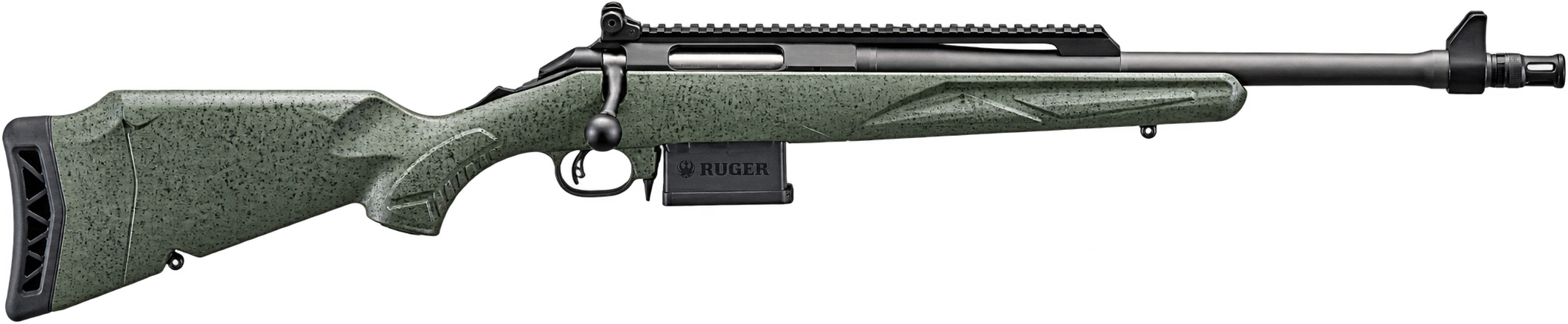

| Ranch | cijev 409 mm (416 mm u .350 Legend); Cobalt Cerakote, usadnik Flat Dark Earth s crnim “splatter” uzorkom; među kalibrima su 5,56×45 mm NATO, .300 Blackout, .308, 6,5 Creedmoor i 7,62×39 mm. |
| Predator | cijev 559 mm; Burnt Bronze Cerakote, zeleni usadnik s crno-brončanim “splatter” uzorkom; 18 kalibara. Ruger navodi da je dulja cijev namijenjena većim brzinama zrna. |
