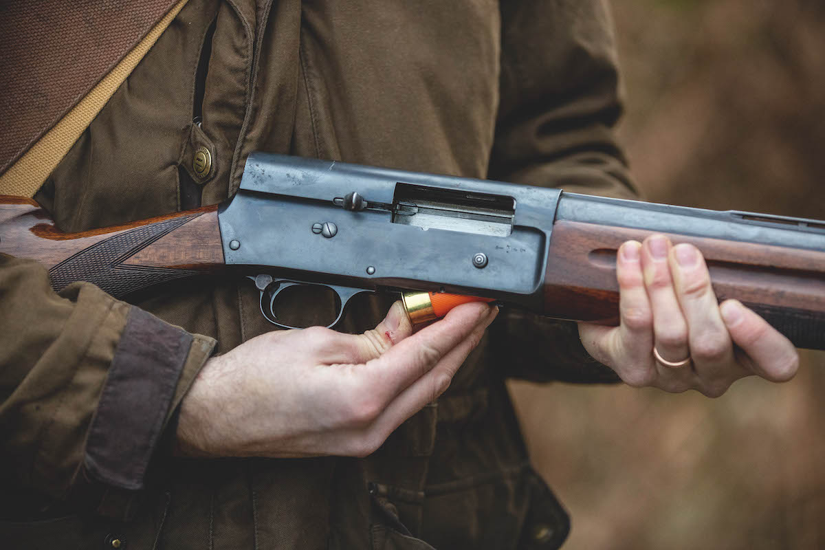

Browning Auto-5 poluautomatska je sačmarica koja radi na principu dugog trzaja cijevi. Ispod cijevi nalazi se cijevni spremnik za streljivo. Nakon opaljenja cijev i zatvarač kreću se zajedno unatrag, a potom se cijev vraća prema naprijed dok zatvarač ostaje u stražnjem položaju. Time se izbacuje ispaljena čahura; zatim zatvarač kreće naprijed i uvodi novi metak u ležište. John Browning patentirao je ovaj sustav 1900. godine.
Streljivo se umeće kroz donji otvor kućišta u cijevni spremnik. Većina primjeraka ima uklonjivi graničnik koji ograničava kapacitet na tri metka – dva u spremniku i jedan u cijevi – u skladu s američkim propisima za lov na ptice selice i pojedinim lokalnim pravilima. Bez graničnika kapacitet iznosi pet metaka.
Kasnije izvedbe dobile su značajku poznatu kao Speed Load: kada je zatvarač otvoren, prvi metak umetnut u spremnik automatski odlazi u ležište, dok se sljedeći smještaju u spremnik. Ta mogućnost nije postojala na prvim modelima, ali se naknadno mogla dodati kompletima za preinaku. Tijekom 1950-ih postala je tvornički standard.
Za regulaciju kretanja cijevi unatrag Auto-5 koristi sustav konusnih prstenova i frikcijskih elemenata. Njihovo pravilno podešavanje važno je za pouzdan rad i smanjenje prekomjernog trzaja, a ovisi o vrsti streljiva. Upute za podešavanje navedene su u priručniku za korisnike.
