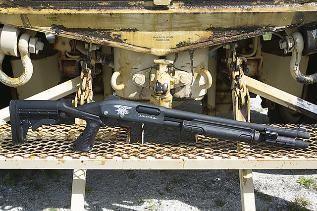

Američki marinci su 1969. standardizirali Model 870 Mark 1 i 13. svibnja 1969. naručili 3230 komada. Mark 1 imao je cijev od 21″, produljeni spremnik od sedam metaka, nosač za bajunet M7 (isti koji se koristio na pušci M16), puščane ciljnike i parkeriziranu površinsku zaštitu. Prvi put je u borbi upotrijebljen u svibnju 1975., tijekom krize oko broda Mayaguez, a u inventaru marinaca ostao je do 2000-ih, uključujući Zaljevski rat. Mornarica i zrakoplovstvo kupovali su policijske izvedbe s cijevima od 18″ do 20″, a koristile su ih i postrojbe SEAL.

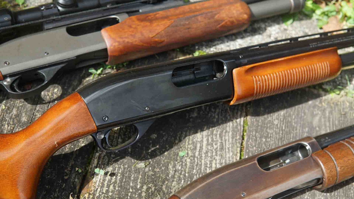

Remington je tijekom desetljeća ponudio stotine izvedbi 870-ice. Wingmaster je klasična izvedba s ispoliranim plavljenim kućištem i usadnikom od oraha, prepoznatljiva po ukrasnom štancanom uzorku na drvu. Express (1987.–2020.) bio je jeftinija izvedba mat izgleda, a zamijenio ga je Fieldmaster, kojem su dodani kanali za bolji hvat na pumpi i kvalitetnija obrada mehanizma.
