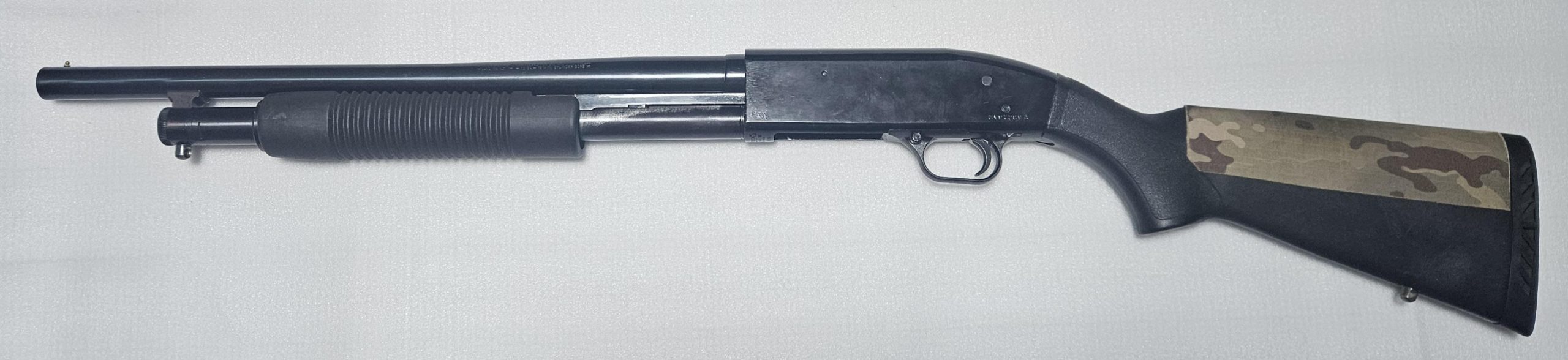

Mossberg Maverick 88 je američka repetirajuća sačmarica s pump-action mehanizmom, predstavljena 1988. godine kao cjenovno pristupačnija alternativa modelu Mossberg 500. Proizvodi je Maverick Arms, tvrtka povezana s O.F. Mossberg & Sons, a odlikuju je jednostavna konstrukcija, dvostruki izvlakači, čelično zabravljivanje i cjevasti spremnik ispod cijevi.
Maverick 88
Maverick 88 pripada obitelji repetirajućih sačmarica s ručnim ciklusom punjenja. Razvijen je kako bi ponudio osnovne funkcionalne značajke platforme Mossberg 500 uz nižu cijenu i jednostavniju tvorničku konfiguraciju.
Oružje koristi cjevasti spremnik smješten ispod cijevi. Prednjim rukohvatom ručno se pomiče sklop zatvarača: pomicanjem unatrag izbacuje se ispaljena čahura i omogućuje dovod sljedećeg metka dok se pomicanjem prema naprijed novi metak uvodi u ležište.
Maverick 88 dostupan je u različitim izvedbama za lov, rekreativno gađanje i druge civilne namjene. Razlikuju se po duljini cijevi, ciljničkim uređajima, kapacitetu spremnika, usadniku i završnoj obradi.

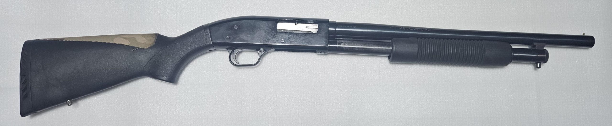

Maverick 88 koristi pump-action mehanizam s ručnim repetiranjem. Ne koristi plinsko posuđivanje barutnih plinova niti automatski sustav za cikličko punjenje. Strijelac ručno pokreće sklop prednjeg rukohvata i vodilica kako bi se izvršio ciklus izbacivanja čahure i uvođenja novog metka.
Zatvarač se zabravljuje čeličnim elementom koji se uklapa u produžetak cijevi. Konstrukcija uključuje dvostruke izvlakače, podizač streljiva i sustav koji odvaja i dovodi metke iz cjevastog spremnika.
Kod aktualnog Mavericka 88 prednji rukohvat povezan je s dvjema vodilicama zatvarača. Kod ranih primjeraka postojao je sustav s jednom vodilicom. Ta se razlika odnosi na starije primjerke i ne treba je pripisivati cijeloj seriji.
Sigurnosni osigurač izveden je kao poprečni gumb smješten ispred okidača. To se razlikuje od gornjeg osigurača na stražnjem dijelu kućišta koji se koristi kod Mossberga 500.

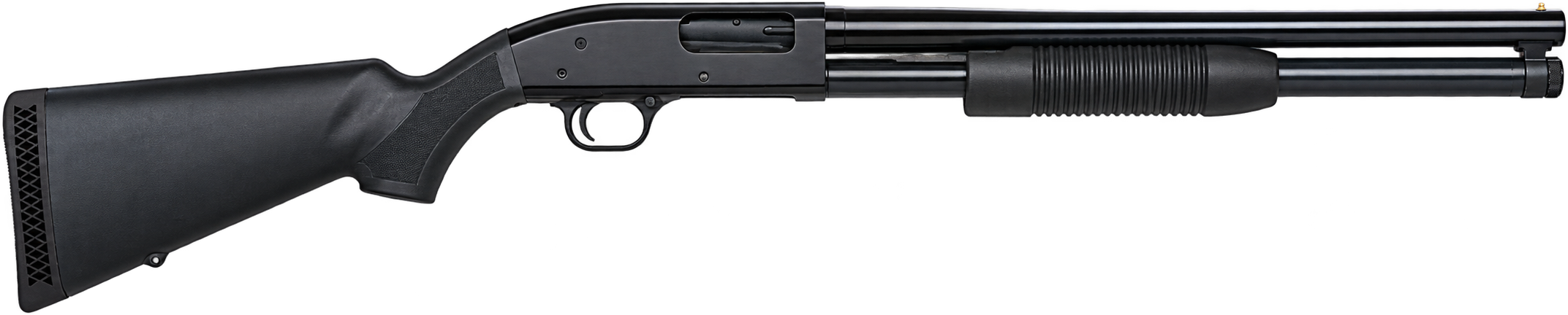

Razlike između Maverick 88 i Mossberg 500
Značajka Mossberg 500 Maverick 88
Proizvođač O.F. Mossberg & Sons Maverick Arms, povezan s O.F. Mossberg & Sons
Godina predstavljanja 1961. 1988.
Način rada Repetirajuća sačmarica s pump-action mehanizmom Repetirajuća sačmarica s pump-action mehanizmom
Osigurač Na gornjoj strani kućišta, iza zatvarača Poprečni osigurač iza okidača, u sklopu štitnika okidača
Vodilice zatvarača Dvije kod uobičajenih modernih izvedbi Dvije kod modernih izvedbi; rani primjerci mogli su imati jednu
Prednji rukohvat Izvedba omogućuje zamjenu odgovarajućim rukohvatima Tvornički rukohvat pričvršćen na vodilice
Zamjena rukohvata Ovisi o izvedbi sklopa klizne cijevi Mnogi zamjenski rukohvati zahtijevaju odgovarajući sklop klizne cijevi
Sklop okidača Nije izravno zamjenjiv sa sklopom Mavericka 88 Različita izvedba zbog drukčijeg položaja osigurača
Montaža optike Mnoge izvedbe imaju tvorničke rupe s navojem U pravilu nema tvornički pripremljene montaže na kućištu
Završna obrada Ovisi o izvedbi; dostupne su različite tvorničke obrade Uobičajeno crna brunirana obrada
Materijal kundaka i rukohvata Ovisi o izvedbi; sintetički materijal ili drvo Najčešće crni sintetički materijal
Izvlakači Dvostruki kod uobičajenih modernih izvedbi Dvostruki kod modernih izvedbi
Podizač streljiva Protiv-zaglavljivanja izvedba Protiv-zaglavljivanja izvedba
Kalibri Ovise o modelu i izvedbi 12 i 20, ovisno o izvedbi
Zamjenjivost cijevi Cijevi se mogu koristiti na kompatibilnim izvedbama odgovarajućeg kalibra i kapaciteta spremnika. Potrebno je provjeriti točan model i kompatibilnost.
Cijena i pozicioniranje Šira ponuda izvedbi i mogućnosti prilagodbe Pristupačnija, jednostavnije opremljena alternativa
Vodilice zatvarača: jedna ili dvije?
Ovo je važna povijesna razlika, ali ne vrijedi za sve Mavericke 88. Pojedini rani primjerci proizvodili su se s jednom vodilicom, dok je kasnija konstrukcija prešla na dvije. Aktualni tvornički opis Mavericka 88 navodi dvije vodilice zatvarača. Stoga tvrdnja da Maverick 88 općenito ima jednu vodilicu, a Mossberg 500 dvije, nije točna za aktualne modele.
Prednji pumpni rukohvat
Kod tradicionalnog Mavericka 88 prednji rukohvat dio je jednostavnijeg sklopa u kojem je pričvršćen na vodilice. Mossberg 500 koristi zaseban sklop kliznog nosača koji omogućuje uklanjanje rukohvata bez zamjene cijelog sklopa. Zbog te razlike prednji rukohvati nisu automatski međusobno zamjenjivi, iako se za neke izvedbe mogu koristiti odgovarajući zamjenski sklopovi.
Sigurnosni osigurač i sklop okidača
Mossberg 500 ima osigurač na gornjem dijelu kućišta, dok Maverick 88 ima poprečni osigurač na prednjem dijelu štitnika okidača. Razlika u položaju osigurača povezana je s konstrukcijom sklopa okidača, pa sklopovi okidača ovih modela nisu međusobno zamjenjivi.
Završna obrada i montaža optike
Maverick 88 uglavnom ima jednostavniju plavljenu završnu obradu i osnovnije tvorničke opcije. Mossberg 500 nudi širi raspon završnih obrada, a mnoge izvedbe imaju tvornički pripremljene rupe s navojem za montažu optike. Maverick 88 u pravilu nema takvu pripremu na kućištu.
Zamjenjivost cijevi i drugih dijelova
Mossberg navodi da su cijevi modela Maverick 88 i Mossberg 500 međusobno zamjenjive unutar istog kalibra i odgovarajućeg kapaciteta. To ne znači da su svi dijelovi potpuno zamjenjivi. Sklopovi okidača nisu međusobno zamjenjivi, a prednji rukohvat i pripadajući sklop treba provjeriti prema izvedbi i godištu. Kompatibilnost drugih dijelova također treba potvrditi prema točnom modelu.
Ciljnik
Ovisno o izvedbi, Maverick 88 može imati jednostavni prednji ciljnik u obliku zrnca, ventilirano gornje rebro ili ciljničke uređaje namijenjene jedinačnom streljivu. Mogućnost postavljanja optike ovisi o pripremi kućišta i konkretnoj izvedbi.
