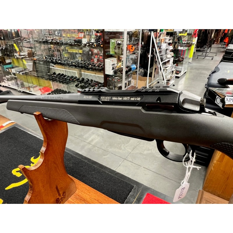

Kućište je glodano CNC strojevima iz punog bloka visokočvrste aluminijske legure 7075, poznate i pod trgovačkim nazivom Ergal, a zatim tvrdo eloksirano. Na vrhu je ugrađena Picatinny šina za montažu optike, pa nisu potrebne zasebne baze. Na lijevoj strani kućišta je lažni otvor za izbacivanje, koji smanjuje masu.
Zatvarač je glodan iz čelične šipke. Ima tri bradavičasta zuba raspoređena u obliku slova V, pa kut otvaranja iznosi samo 60°, a ručica pri repetiranju ne udara u optiku. Proizvođač ističe novi, ojačani izvlakač, a kuglica ručice zatvarača može se skinuti i zamijeniti.
Cijev je hladno kovana u Sabattijevoj tvornici, s klasičnim užlijebljenjem. Za kućište se pričvršćuje preko čelične čahure s produžetkom cijevi i tri imbus vijka. Zahvaljujući produžetku cijev se može zamijeniti bez naknadnog podešavanja zazora zatvarača. Na Hunteru ima promjer 16 mm na ustima, mat crnu površinu i navoj M14x1 za ustu kočnicu ili prigušivač, zaštićen čeličnom maticom. Inačice u kalibru .223 imaju navoj 1/2″-28. Cijev je slobodno položena, ne dodiruje usadnik.
Standardni okidački sklop ima dvije poluge i tvornički je namješten na 1,2 kg. Za doplatu se mogu dobiti okidač Match s tri poluge ili okidač s ubrzivačem (šneler). Sigurnosna kočnica ima dva položaja i u zakočenom položaju blokira i zatvarač.
Usadnik je polimerni, klasičnog oblika s pištoljskim rukohvatom i mekim gumenim potplatom. Ima izmjenjivi obraznik i umetak za podešavanje duljine usadnika, a kao dodatna oprema dostupan je komplet s dva obraznika i dodatnim umecima. U prednjem dijelu usadnika ugrađena je čelična pločica za montažu šina, dvonošca i druge opreme.
Standardni spremnik je odvojiv, polimerni, za tri metka, a Sabatti kao dodatnu opremu nudi i spremnik za sedam metaka, posebno za svaku skupinu kalibara (.222/.223, .308, .30-06 i .300 Magnum). Polimerni su i branik okidača i ležište spremnika, pa ne hrđaju. Lovačke izvedbe koriste Sabattijev vlastiti spremnik, a spremnike sustava AICS imaju samo izvedbe Shooter i Varmint Syn.
