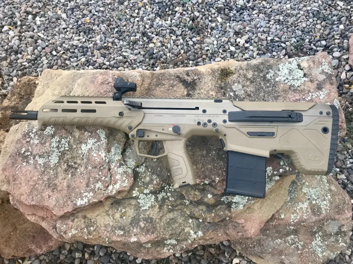

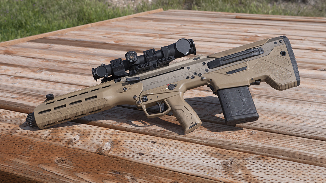

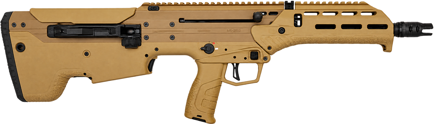

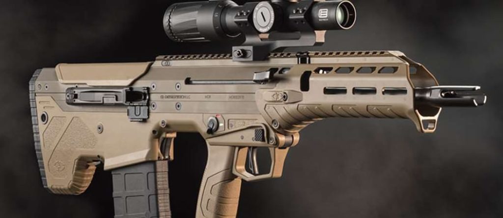

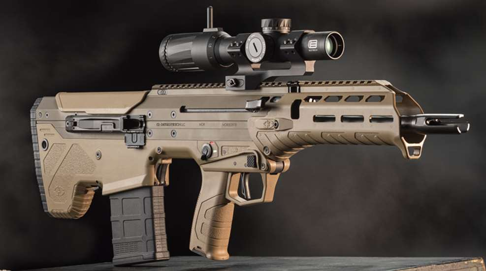

MDR je napravljen oko jedne ideje: da puška bude kratka kao karabin, a da pritom zadrži cijev puške. Spremnik i zatvarač smješteni su iza rukohvata i obarača, pa se cijev od 409 mm uklapa u ukupnu dužinu od 665 mm. Gornje kućište je od eloksiranog aluminija, donje kućište i prednji rukohvat od polimera, a mehanizam je plinski pogon s klipom kratkog hoda (short-stroke). Plinski regulator ima šest položaja, a Desert Tech ga je u novijim izvedbama prepravio tako da se može prilagoditi bez skidanja prednjeg rukohvata. Postavke služe za rad s prigušivačem pucnja ili u teškim uvjetima.
Najneobičnija je stvar izbacivanje čahura. MDR čahure izbacuje prema naprijed kroz otvor s poklopcem na oprugu, širok oko 32 mm, a time je 2014. najavljen kao puška koja je potpuno obostrana. Čahure padaju na tlo oko 30 do 50 cm ispred strijelca. Cijela je puška obostrana: ručke za napinjanje, sigurnosne kočnice i tipke za otpuštanje spremnika postoje na obje strane, a smjer izbacivanja može se promijeniti bez alata. Ručke za napinjanje ne miču se pri paljbi i sklapaju se kad nisu potrebne.
