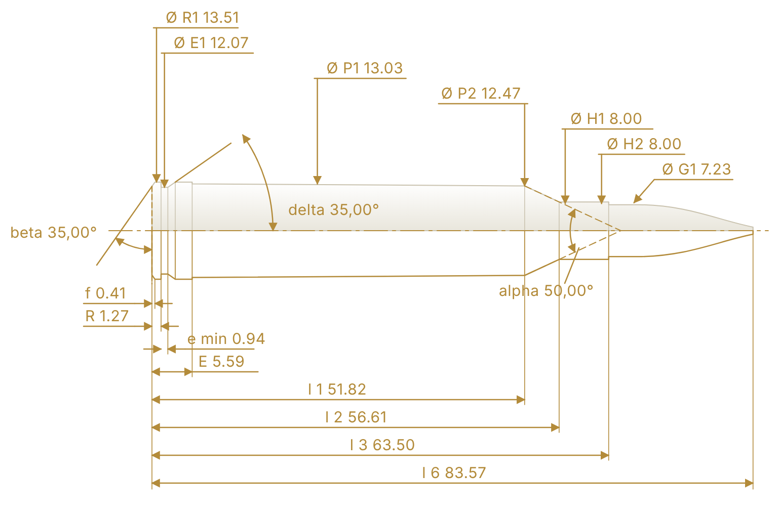

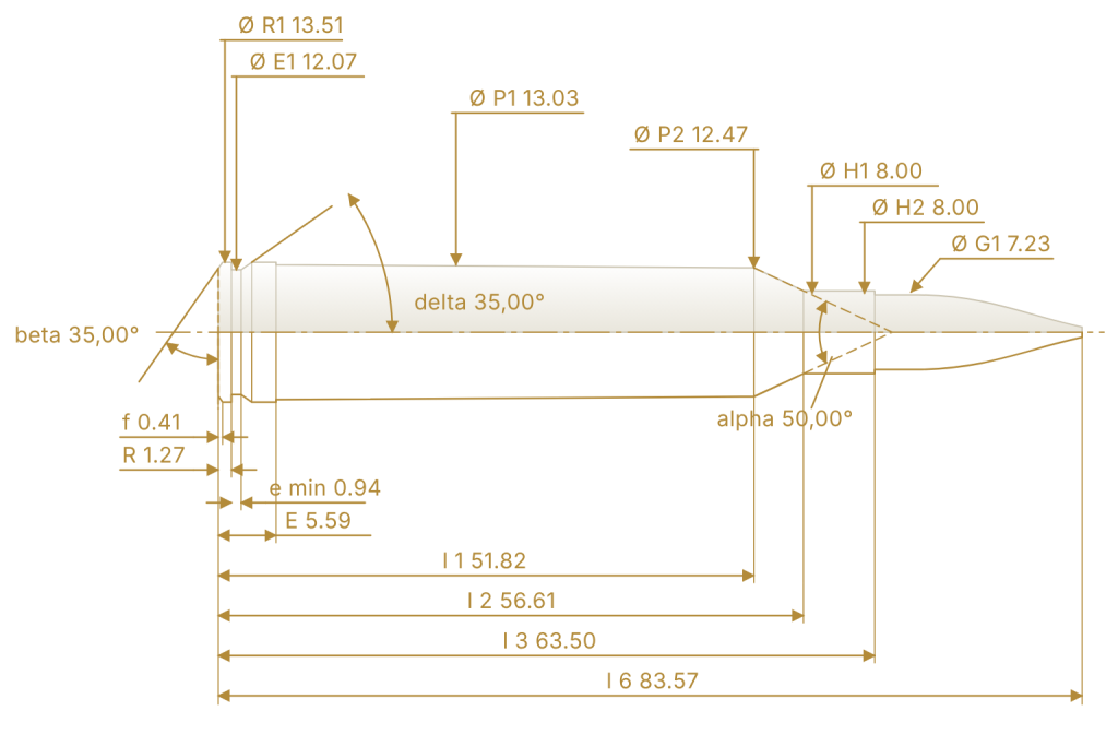

Čahura je kraća od .270 Winchester za oko milimetar (63,50 prema 64,52 mm), ali tlak je isti: 430 MPa. U odnosu na 7×64 Brenneke, koji ostaje na 415 MPa, smije više. Od njega ga dijeli i pojas na dnu čahure, promjera 13,51 mm. Mjere su s CIP-ova lista iz 2002., pa se važeće mogu razlikovati.Karakteristike
7 mm Rem. Mag. je kalibar proturječja. Remington ga je prodavao kao naboj za velike daljine, a jedno od prvih tvorničkih punjenja imalo je zrno s oblim vrhom, koje za to nije dobro. Ipak je uspio. Pomogla je razmjerno jeftina puška model 700, a naboj je popunio prazninu između .270 Winchester i kalibara .30.
Njegova je prednost zrno. Zrna od 7,2 mm imaju bolji balistički koeficijent od zrna .30-06 i .308, pa brzinu i putanju drže bolje pri istoj brzini. Da bi se izjednačio s 175 grain u sedmici po poprečnoj gustoći, .308 treba zrno od 206 grain. Trzaj nije veći nego kod .30-06, kojeg većina strijelaca dobro podnosi. Najpopularnije lovačko punjenje je zrno od 160 grain na oko 910 m/s, kompromis između brzine i energije.
Prave razlike nastaju tek na daljini. Na ustima cijevi skoro sva punjenja imaju slične energije, između 3,8 i 4,5 kJ, bez obzira na težinu zrna. Norma Oryx i Norma Bondstrike kreću s gotovo istom energijom, ali na 300 m Bondstrike ima otprilike dvostruko više. Sellier & Bellot PTS najsporije je punjenje, ali na 300 m prestiže njihov mnogo brži SP. Najbrži RWS Evolution Green na 300 m ima koliko i Bondstrike, premda Bondstrike kreće oko 100 m/s sporije.
