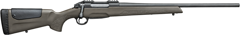

Axis je repetirajuća puška za lov i sportsko streljaštvo. Cijev je od ugljičnog čelika, s ožljebljenjem izvedenim postupkom button rifling, usadnik je od izdržljive plastike, a spremnik je odvojiv i prima četiri metka (tri u kalibru 6 mm ARC). Nudi se u kalibrima od .223 Remington do .400 Legend, a najpopularniji su .308 Winchester i 6,5 Creedmoor. Mnoge se izvedbe isporučuju s tvornički postavljenim i podešenim optičkim ciljnikom, što je ono što oznaka XP u nazivu znači.
Ono po čemu se Savage razlikuje od većine konkurencije je način na koji je cijev spojena s kućištem. Cijev se uvija u kućište (thread-in headspacing), rješenje koje se u stručnim člancima povezuje sa Savageovom reputacijom preciznosti.

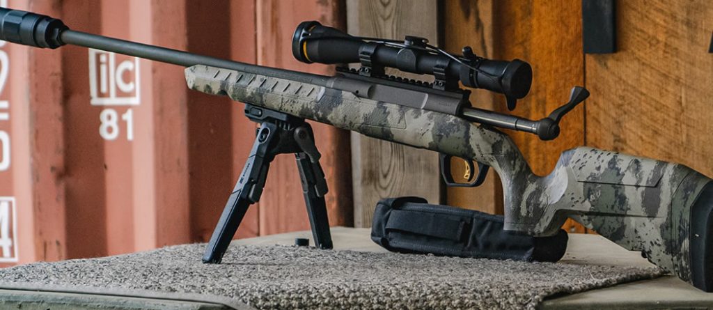

Najveća razlika unutar serije je obarač. Osnovni Axis nema AccuTrigger, a Axis II ima: korisnik sam prilagodi silu okidanja, koja se na modelu Axis 2 Pro kreće od 1,1 do 2,7 kg, a primjerak u ispitivanju okidao je prosječno pri 1,1 kg. Ispitivač Axisa II u kalibru .243 Win obarač je nazvao vjerojatno najboljim prilagodljivim obaračem koji je ikad probao, uz silu okidanja od oko 1,4 do 1,8 kg.
Ergonomija je druga polovica priče. Usadnik je prerađen 2019., a 2024. dobio je novi oblik s ambidekstralnim ispupčenjima za dlan, izraženijom hrapavom površinom i dužom ručicom zatvarača, koja stoji dalje od usadnika pa se lakše hvata i ostavlja više prostora za optički ciljnik. Od 2026. svaka cijev ima navoj, što dopušta plinsku kočnicu ili prigušivač pucnja, a sintetički usadnici imaju umetak koji mijenja duljinu usadnika do obarača (LOP) s 349 na 324 mm.
Mane su dobro dokumentirane. Ispitivač Axisa II hvalio je preciznost, ali je zabilježio dvostruko ubacivanje metaka kod trećeg metka koja su nestala nakon četrdesetak hitaca, težak hod zatvarača pri prvom otvaranju, prekratak usadnik i sigurnosnu kočnicu na stražnjem produžetku kućišta koja traži da strijelac makne ruku s rukohvata. Ispitivač modela Axis 2 Pro preciznost je ocijenio “dobrom, ali ne izvanrednom”, što je za pušku te cijene prihvatljivo. Zamjerio je i prednji rukohvat koji nije dovoljno ravan za oslanjanje na vreću, prednji nosač remena koji se istrgnuo kad je na pušku postavljen dvonožac i nedostatak sigurnosne kočnice s tri položaja kakav ima Savage 110.

“Axis” je naziv serije, a ono što dolazi uz njega označava izvedbu. Oznaka II (ili 2) znači AccuTrigger: osnovni Axis nema prilagodljivi obarač, a Axis II ima. Oznaka XP znači da se puška isporučuje s tvornički postavljenim i podešenim optičkim ciljnikom; na Axisu XP to je ciljnik 3-9×40 marke Weaver, na Axisu II XP Bushnell Banner 3-9×40, a danas je to ciljnik 3-9×40 s potpuno obloženim lećama. Oznaka Pro znači izvedbu s Cerakote obradom kućišta i Picatinny montažnom šinom, uz kamuflažni usadnik. Oznaka Hardwood znači drveni usadnik, Stainless cijev od nehrđajućeg čelika, Compact kraću cijev, a HB debelostijenu cijev (heavy barrel). Izvedbe Precision opremljene su šasijom MDT i ciljačkim dodacima.

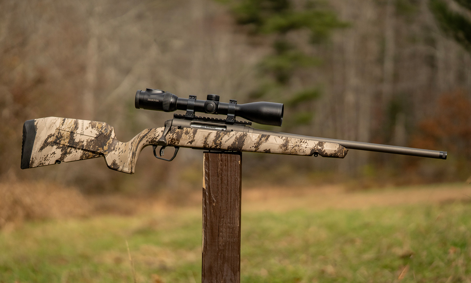

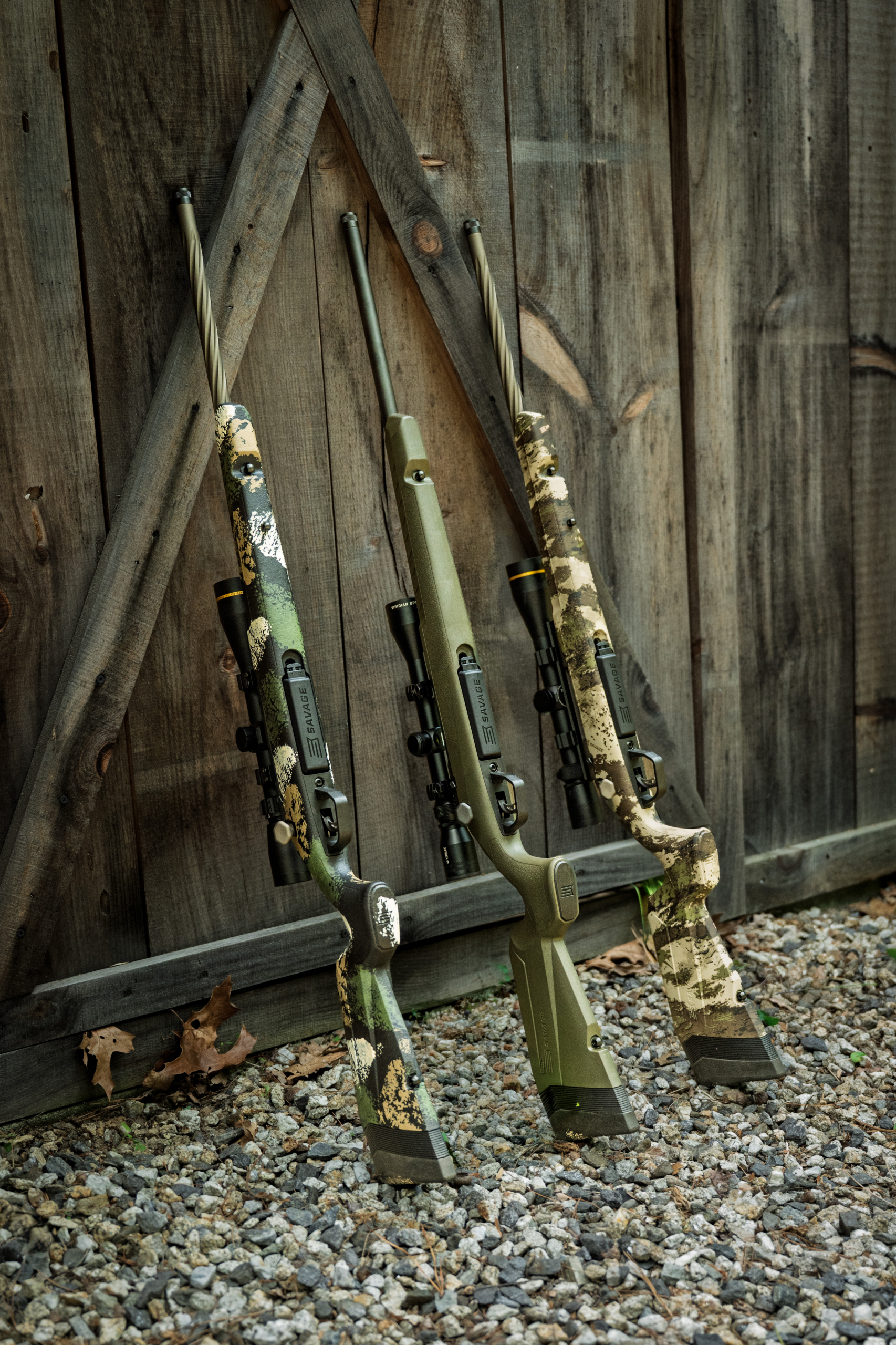

Godine 2024. uslijedila je nova serija od pet modela: Axis XP, Axis 2, Axis 2 XP, Axis 2 XP Hardwood i Axis 2 Pro, s novim usadnikom, prerađenom ručicom zatvarača i opcijama u više boja. Najjeftiniji, Axis XP u crnoj boji, koštao je 479 dolara, a najskuplji, Axis 2 XP Hardwood, 689. U objavi o lansiranju stoji da svi novi modeli imaju prilagodljivi AccuTrigger, uključujući i Axis XP. U 2026. svaka je cijev dobila navoj, a sintetički usadnici prilagodljivu duljinu.

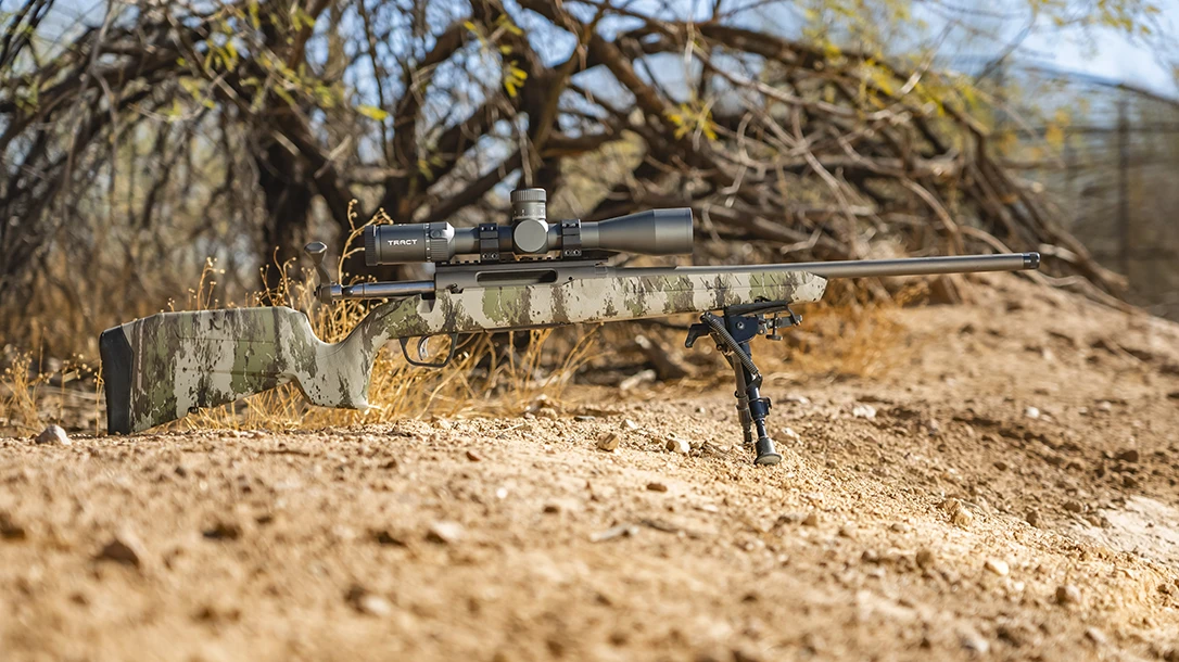

| Axis II XP HB / Axis II HB (debelostijena cijev) | izvedbe s debelostijenom cijevi; među njima su Axis II XP SR HB s ciljnikom Bushnell 4-12×40 (cijevi 559 mm u kalibrima .223, .22-250, .243, .308 i 6,5 Creedmoor te 457 mm u kalibrima .350 Legend i 6 mm ARC; ograničena izvedba za pojedinog trgovca, 549 USD) i Axis II HB SR Wideland Compact s kompaktnim usadnikom u kamuflaži Veil Wideland (cijev 508 mm, kalibri 6,5 Creedmoor, .300 Blackout i .308; ograničena izvedba za pojedinog trgovca, 549 USD). |

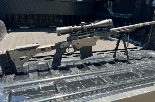

| Axis II Precision XP | ciljačka izvedba u kalibru .308 Win s cijevi od 559 mm, debelom, s navojem; aluminijska chassis tvrtke MDT s M-LOK prednjim dijelom i podesivim naslonom za obraz i duljinom usadnika, ciljnik Vortex Diamondback, jednodijelna montažna šina nagiba 20 kutnih minuta (MOA), masa 4,5 kg, 1069 USD (ograničena izvedba za pojedinog trgovca). |

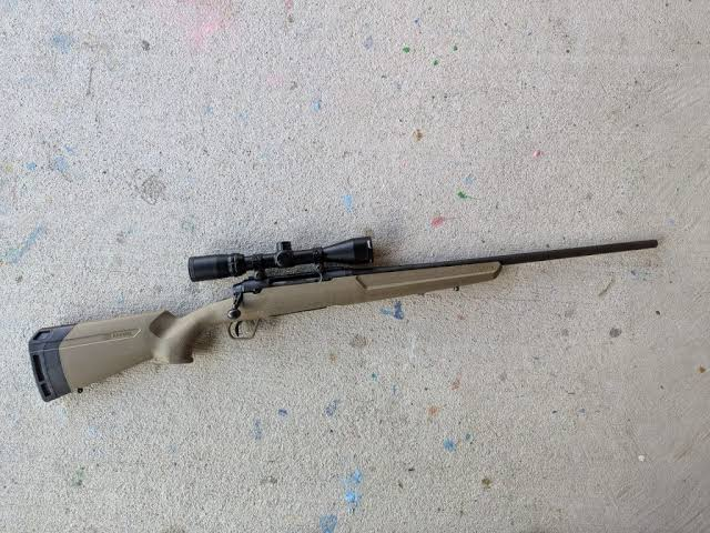

| Axis 2 | usadnik u bojama FDE, sivoj ili OD zelenoj, s dva višeprorezna nosača optike na kućištu bez ciljnika (489 USD pri lansiranju). |
| Axis 2 XP | Axis 2 s ciljnikom 3-9×40 (549 USD pri lansiranju); kalibri uključuju 5,56×45 mm NATO, .223 Remington, .22-250, .243, 6,5 Creedmoor, 7 mm-08, .308, .350 Legend, .400 Legend, .25-06, .270 i .30-06; cijev 508 mm (457 mm u .350 Legend); 4 metka. |
| Axis 2 XP Hardwood | drveni usadnik s laserski urezanim hrapavim uzorkom na rukohvatu i prednjem dijelu (689 USD pri lansiranju). |
| Axis 2 Pro | Gun Metal Bronze Cerakote na kućištu, Picatinny montažna šina, cijev nešto debljeg profila s navojem 5/8×24 (508 mm, korak navoja 1 u 203 mm), kamuflaža Woodland ili Western, masa oko 3,1 kg, dužina 1029 mm, duljina usadnika do obarača 349 mm, 12 kalibara, 599 USD pri lansiranju. |
