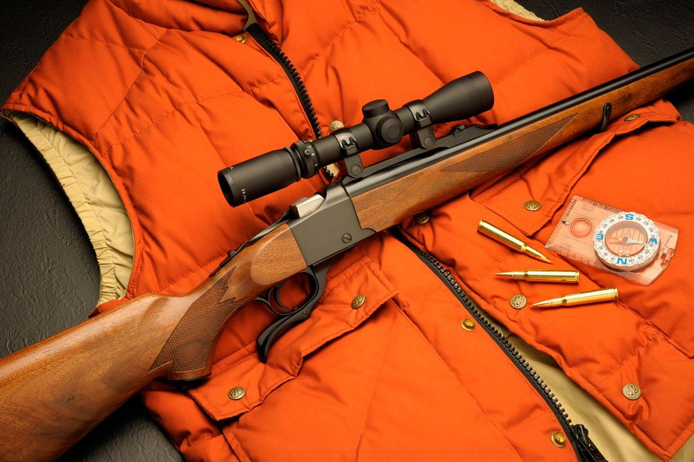

Kućište i poluga lijevani su postupkom preciznog lijevanja, a to je Ruger iskoristio da cijena ostane prihvatljiva. Cijev je hladno kovana. Na gornjoj strani cijevi nalazi se čelična montažna šina (quarter rib) u kojoj su izrađena ležišta za prstenove optičkog ciljnika, a Ruger prstenove isporučuje uz pušku. Izvedbe s mehaničkim ciljnicima imaju sklopivi stražnji ciljnik na toj šini i prednji ciljnik s perlicom. Usadnik je od američkog oraha i nema podizač obraza, što je na pušci koja jednako dobro pristaje objema rukama prednost. Kut vijka usadnika namjerno je izveden tako da prednji rukohvat i kućište povlači jedno prema drugome, što pomaže točnosti.

| 1-A Light Sporter | cijev 559 mm, laka, uži prednji rukohvat tipa Alexander Henry, sklopivi stražnji ciljnik na montažnoj šini; masa oko 3,3 kg. |
| 1-B Standard | cijev 660 mm, srednja, širi poluobli prednji rukohvat, bez mehaničkih ciljnika, montažna šina s prstenovima; masa oko 3,6 do 3,7 kg. |

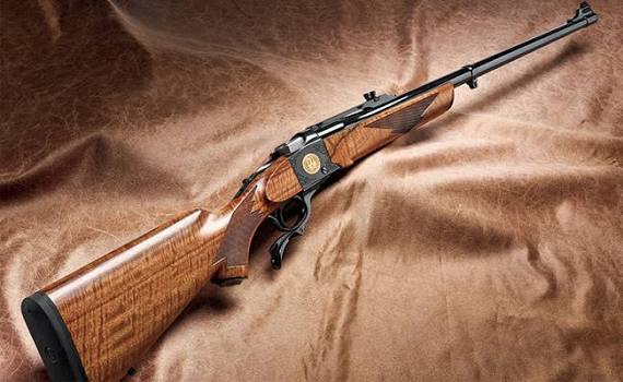

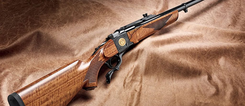

| 75. godišnjica Rugera (2024.) | 75 primjeraka u .270 Winchester, cijev 559 mm, gravura s zlatno-srebrnim Rugerovim orlom, serijski brojevi R75-401 do R75-475. |
| 250. godišnjica SAD-a (2026.) | model 21364 u kalibru .375 Ruger, cijev 559 mm, pozlata i natpis “Made in the 250th Year of American Liberty”; masa 3,49 kg. |
