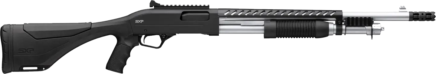

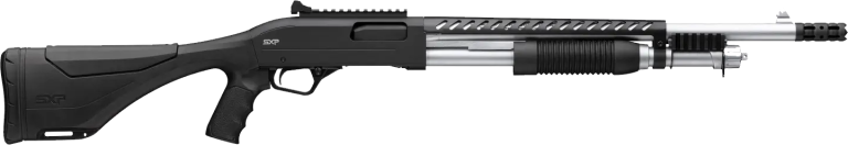

SXP je ručno repetirajuća sačmarica. Strijelac pomiče prednji rukohvat, čime pokreće klizni sklop. Taj ciklus izbacuje ispaljenu čahuru i dovodi sljedeći naboj iz cjevastog spremnika prema ležištu. Za razliku od poluautomatske sačmarice, SXP zahtijeva da strijelac dovrši pokret pumpanja.
Zatvarač je rotacijskog tipa, a njegova četiri zaporna zuba zabravljuju se u produžetak cijevi. Winchester navodi da trzaj može pomoći kliznom sklopu da započne kretanje unatrag. To je pomoć pri pokretanju ručnog ciklusa, a ne zaseban sustav automatskog punjenja.

Defender je kraća izvedba predstavljena za uporabu u ograničenijim prostorima. Katalog za 2011. navodi model s cijevi od 18 inča i spremnikom za četiri naboja, dok je ukupni kapacitet naveden zasebno i uključuje naboj u ležištu. Te vrijednosti odnose se na tu konkretnu konfiguraciju i ne vrijede za cijelu obitelj SXP.
