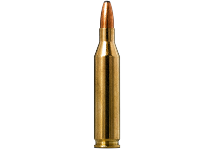

.243 Winchester je američki puščani kalibar središnjeg paljenja koji je Winchester predstavio 1955. godine sužavanjem čahure .308 Winchester na zrno promjera 6 mm. Zamišljen je kao svestran lovački kalibar: lagana zrna služe za male štetočine, a teža za srneću divljač, uz ravnu putanju leta i umjeren trzaj. Zahvaljujući tome desetljećima je jedan od najraširenijih kalibara za lov i sportsko streljaštvo, a streljivo za njega proizvodi gotovo svaki veći europski i američki proizvođač.
243 Winchester
.243 Winchester razvijen je kako bi spojio ravnu putanju brzih zrna malog promjera s dovoljnom energijom za srednju divljač, a da pritom trzaj ostane blag i lako kontrolabilan. Čahura potječe od kalibra .308 Winchester, koji je i sam izveden iz vojnog metka 7,62×51 mm NATO, pa se za izradu pušaka i streljiva koristi dobro poznata i provjerena osnova. Zahvaljujući zrnu promjera 6 mm i velikoj početnoj brzini, putanja je ravna na srednjim udaljenostima, što smanjuje utjecaj pogreške u procjeni udaljenosti.
Izbor streljiva je velik: osim klasičnih lovačkih zrna s mekim ili dijeljenim olovnim jezgrom, dostupna su i bezolovna punjenja s monolitnim bakrenim zrnom te streljivo za sportsko streljaštvo i precizno gađanje. Svako od njih drukčije se ponaša na meti i u cijevi, pa se streljivo odabire prema divljači, odnosno namjeni, i prema koraku užljebljenja puške.

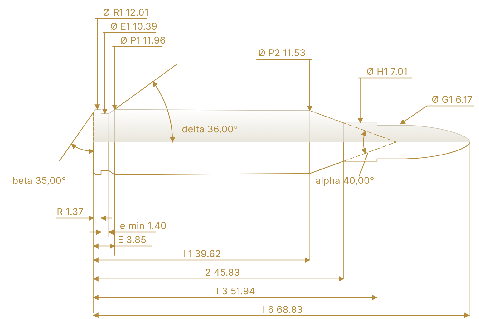

.243 Winchester izveden je sužavanjem čahure kalibra .308 Winchester na zrno promjera 6 mm, pa ima isto čelo čahure kao i njegov uzor. Čahura je bez oboda (promjer ruba 12,01 mm), duljine 51,94 mm, a ukupna duljina metka je do 68,83 mm. Promjer zrna prema CIP-u je 6,17 mm. Najveći dopušteni tlak prema CIP-u iznosi 415 MPa (SAAMI: 410 MPa). Uobičajeni korak užljebljenja je od 1:254 mm do 1:203 mm. Sporiji korak dovoljan je za lakša i srednje teška zrna, dok brži korak bolje stabilizira teža i duža zrna, osobito ona od 100 grain i više. Zbog toga je pri odabiru streljiva važno uskladiti masu zrna s korakom užljebljenja cijevi.

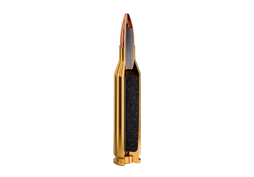

Dimenzije i presjek
