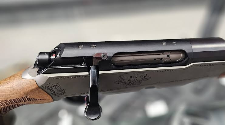

Fabarm Iris DTG talijanska je lovačka puška s repetirajućim zatvaračkim mehanizmom, predstavljena 2011. Kućište je izrezano iz bloka aluminijske legure, cijev se zajedno sa zatvaračkom glavom mijenja jednim alatom, a cijela puška stane u kovčeg dug oko 80 cm. Izvedba DTG ima obarač s izravnim djelovanjem (direct trigger), a sestrinska izvedba STG obarač s prethodnim napinjanjem (set trigger).
Fabarm Iris DTG

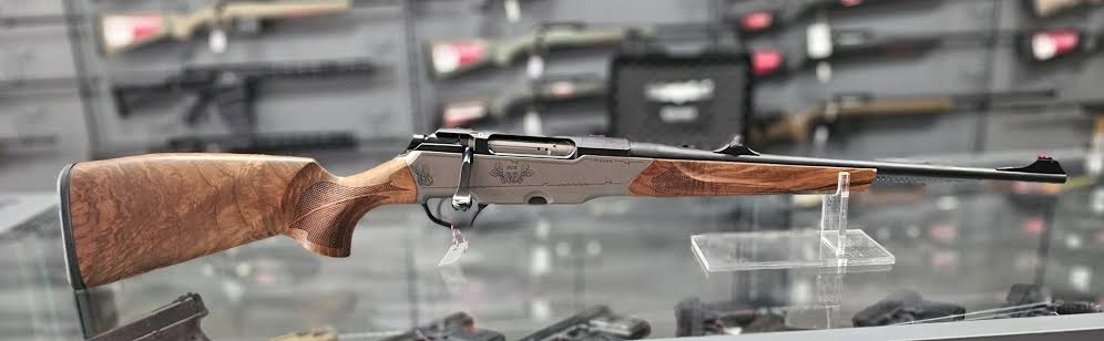

Iris je puška koja se od većine lovačkih repetirki razlikuje prije svega time što je građena kao rastavljiva. Cijev je cijelom svojom dužinom odvojena od usadnika i ne dodiruje ga (free-floating), a pričvršćena je u čeličnu čahuru koja se s aluminijskim kućištem spaja dvama šesterokutnim vijcima. To je pogodno za prijevoz u kovčegu, a i za izmjenu kalibra, jer se cijev i zatvaračka glava mijenjaju zajedno.

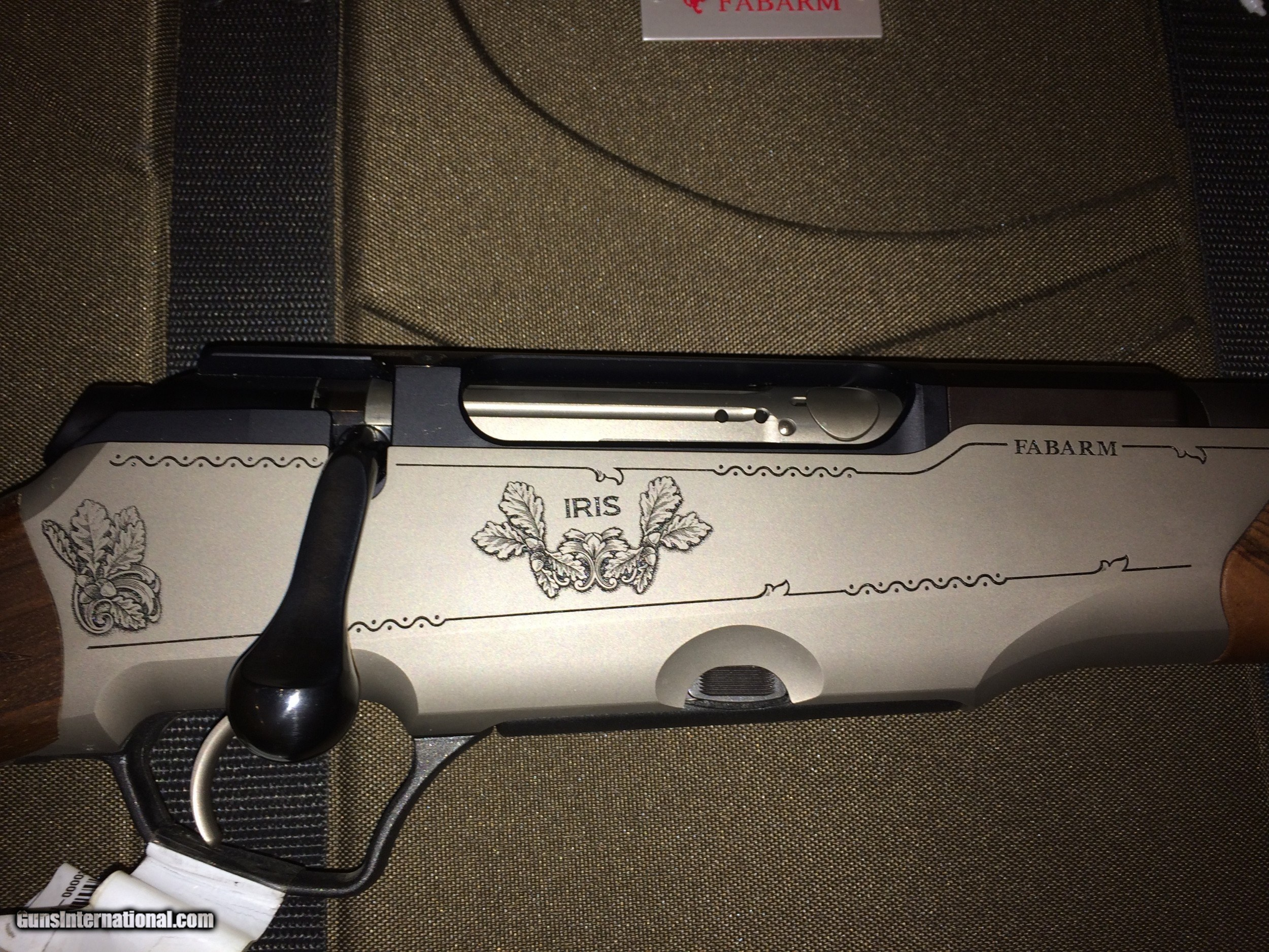

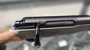

Kućište je izrađeno glodanjem iz punog bloka legure Ergal 55, kako bi masa i ravnoteža ostale povoljne, a površina je zaštićena premazom boje titana. Zatvarač ima tri zasuna koji zaključavaju izravno u cijev i hod dizanja od 60 stupnjeva, a napinjanje je ručno i neovisno o zatvaraču, pa se puška napinje i otpušta gumbom, tiho. Zatvarač s ugrađenom ručicom za napinjanje izrađuje se po licenci tvrtke Voere (sustav LBW). Ručne sigurnosne kočnice nema. Cijev je hladno kovana (cold hammer forged) u Suhlu, u Njemačkoj, i brunirana u mat izvedbi. Duljina cijevi ovisi o kalibru, a izvori se ne podudaraju: za ispitane primjerke u kalibru .30-06 navodi se 510 mm, a u jednoj tablici i 535 mm, dok se za kalibar .308 u prodajnom opisu navodi 610 mm. Ispitane su puške bile duge oko 1035 do 1040 mm.

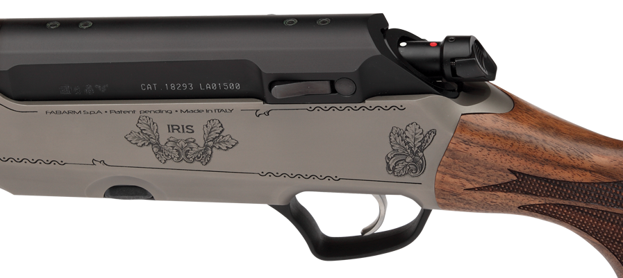

Obarač izvedbe DTG je obarač s izravnim djelovanjem (direct trigger), prilagodljiv je, a u ispitivanjima su izmjerene sile okidanja od 1,28 i 1,52 kg. Izvedba STG ima obarač s prethodnim napinjanjem (set trigger), a dvije se izvedbe razlikuju obaračem. Spremnik je odvojiv, od čeličnog lima s aluminijskim dnom, drži tri metka standardnih kalibara, a kod magnum kalibara dva, i lako se vadi nakon otpuštanja. Masa se u ispitivanjima kretala od 3,28 do 3,62 kg, ovisno o primjerku i ciljniku.
Usadnik je od oraha, s pištoljskim rukohvatom, blagim jastučićem za obraz i gumenim potplatom. Otvoreni mehanički ciljnici sastoje se od stražnjeg ciljnika s urezom u obliku slova U širine 2,5 mm, bočno prilagodljivog, i prednjeg ciljnika s crvenom mušicom prilagodljivom po visini, oba sa svjetlosnim umetcima. Kućište je izbušeno za montažu optičkog ciljnika.
Preciznost je dobra. U jednom ispitivanju kalibra .30-06 skupine od pet hitaca na 100 m kretale su se od 33 do 76 mm, a najmanju je dalo zrno od 180 grain s mekim vrhom. U drugom su ispitivanju, s hladnom cijevi, dva tvornička streljiva dala skupine od 27 i 30 mm, a nakon ponovljenog rastavljanja i sastavljanja puške skupine su narasle na 38 mm. Za kalibar .308 Winchester tvornički podatak za lovno streljivo bez olova sa zrnom od 9,0 g, ispaljeno iz cijevi od 600 mm, iznosi 885 m/s, uz preporučeni lovni domet do 240 m. Ispitivač je ocijenio pušku vrlo dobrom, a zamjerke su se odnosile na nekoliko dijelova koji nisu uvijek savršeno dosjedali i na sitne tragove alata na dijelovima mehanizma.

Kućištelegura Ergal 55, glodano iz punog bloka, premaz boje titana
Zatvaračtri zasuna koji zaključavaju izravno u cijev, hod dizanja 60 stupnjeva, ručno napinjanje po licenci Voere (LBW), izmjenjiva glava zatvarača prema kalibru, bez ručne sigurnosne kočnice
Cijevhladno kovana (cold hammer forged) u Suhlu, brunirana, ne dodiruje usadnik (free-floating), izmjenjiva zajedno sa zatvaračkom glavom
Spoj cijevi i kućištačelična čahura (locking sleeve), vijcima povezana s kućištem
Obaračobarač s izravnim djelovanjem (direct trigger), prilagodljiv
Spremnikodvojiv, od čeličnog lima s aluminijskim dnom
Ciljnicistražnji s urezom u obliku slova U, bočno prilagodljiv; prednji s mušicom prilagodljivom po visini; svjetlosni umetci; kućište pripremljeno za optički ciljnik
Usadnikorahovina, ručno uljen, pištoljski rukohvat, gumeni potplat; duljina usadnika do obarača (LOP) 362 mm, visina grebena 38 mm, visina pete 56 mm
Priborkovčeg Integrale s alatom za rastavljanje
