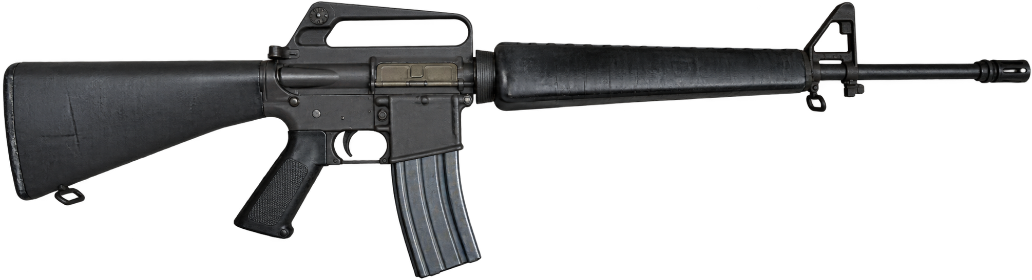

Karakteristike
| Kućište | izrađeno od aluminija 7075-T6. |
| Zatvarač | izvorna konstrukcija AR-15 imala je zatvarač s osam zubaca. Prvi nosači zatvarača bili su kromirani, a kasnije su fosfatirani (parkerizirani). |
| Cijev i ležište metka | od druge polovice šezdesetih kromirani su iznutra, što je bio jedan od odgovora na zastoje pri izvlačenju čahure u Vijetnamu. |
| Izbornik paljbe | M16A1 ima sigurnost, poluautomatsku i automatsku paljbu, a M16A2 umjesto automatske ima rafal od tri metka. |
| Ožljebljenje | korak 1/14 na prvim pokusnim puškama, 1/12 nakon arktičkih ispitivanja, a 1/7 na M16A2 radi stabilizacije zrna SS109 i M855. |
| Ciljnici | M16A1 ima okruglu prednju mušicu i stražnji ciljnik prilagodljiv samo bočno. M16A2 ima kvadratnu prednju mušicu i stražnji ciljnik prilagodljiv bočno i po visini, do 800 m, s bojnim ciljnikom za 200 m. |
| Uređaj na ušću cijevi | prve puške imaju trozubi smanjivač plamena, koji je kasnije zamijenjen kaveznim (bird-cage). M16A2 ima uređaj s otvorima samo u gornjih 180 stupnjeva, što smanjuje dizanje prašine i podizanje cijevi. |
| Prednji potiskivač zatvarača | na XM16E1 imao je oblik pločice (paddle), a kasnije je zamijenjen oblikom gumba. |
| Usadnik i rukohvati | usadnik M16A2 duži je za oko 16 mm od onoga na M16A1, pištoljski rukohvat ima utor za prst, a prednji rukohvat sastoji se od dva jednaka dijela umjesto lijevog i desnog. |

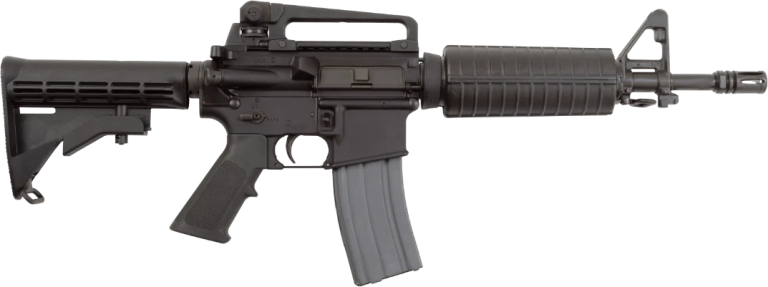

Skraćene izvedbe pojavile su se već u Vijetnamu. XM177E1 Commando iz kasne 1966. imao je cijev od 254 mm, dvopoložajni teleskopski usadnik i moderator plamena i zvuka duljine 114 mm, a zrakoplovstvo ga je označavalo GAU-5/A. XM177E2 iz 1967. imao je cijev od 292 mm.
Colt je od 1984. razvijao karabin XM4 s cijevi od 368 mm i korakom ožljebljenja 1:7, nosačem bajunete i urezom za bacač granata M203. Vojska je karabin M4 standardizirala u rujnu 1994.

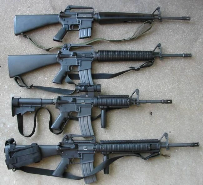

Inačice
| M16 | izvedba za zrakoplovstvo iz ugovora iz studenoga 1963., s 19 000 pušaka. |
| XM16E1 | izvedba za vojsku i marince s prednjim potiskivačem zatvarača u obliku pločice; 85 000 pušaka iz ugovora iz 1963. |
| M16A1 | standardizirana 28. veljače 1967., s kromiranim ležištem metka i cijevi te kaveznim smanjivačem plamena. |
| M16A2 | uvedena 1983., s težom cijevi, korakom ožljebljenja 1:7 i rafalom od tri metka. |
| M16A3 | izvedba mornarice: gornji dio M16A2 na donjem dijelu M16A1 s automatskom paljbom. |
| M16A4 | nasljednik M16A2 sa skidljivom ručkom za nošenje i gornjim dijelom s Picatinny šinom. |
