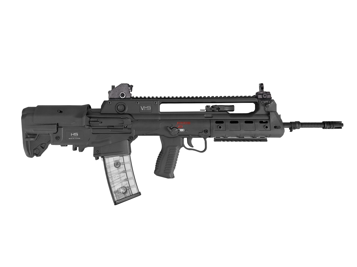

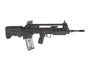

VHS-2 je jurišna puška kalibra 5.56 NATO, u potpunosti prilagođena za korištenje objema rukama. Dizajnirana na modularnoj platformi tipa „bullpup”, zadržava sve balističke prednosti dulje cijevi unutar kompaktnijih dimenzija, bez kompromisa po pitanju ukupne duljine, preciznosti i početne brzine zrna.
VHS D2

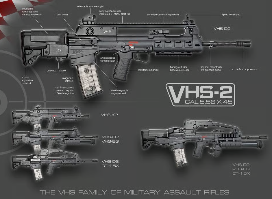

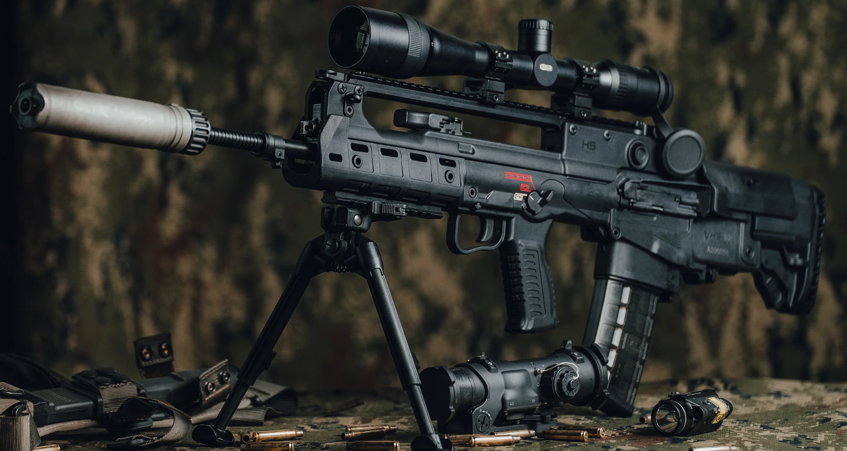

Polimerno kućište opremljeno je usadnikom podesivim u pet položaja. Kombinacija tih značajki, uz otvore za izbacivanje čahura s obje strane kućišta i posebno dizajnirane usmjerivače čahura, čini ovu pušku prilagodljivom, praktičnom i višenamjenskom. Puška dolazi opremljena ili ručkom za nošenje s NATO STANAG 4694 šinom i preklopnim mehaničkim ciljnicima, ili integriranim optičkim ciljnikom s crvenom točkom i povećanjem od 1,5x. Prednji rukohvat sadrži NATO STANAG 4694 šine na pozicijama 3, 6 i 9 sati, s uklonjivim poklopcima šina, što omogućuje montiranje dodatne opreme. Spremnici su izrađeni od izdržljivog polimera, djelomično su prozirni i imaju kapacitet od 30 metaka, čime se korisniku omogućuje brza provjera preostale količine streljiva bez vađenja spremnika. VHS-2 koristi provjereni sustav rada s plinskim klipom kratkog hoda i rotirajućim zatvaračem. Ispod cijevi puške može se montirati bacač granata VHS-BG kalibra 40 mm. VHS-2 dostupan je u dvije verzije: VHS-2D (verzija za preciznog strijelca s cijevi duljine 500 mm i učinkovitim dometom do 800 m) te VHS-2K (standardna verzija s cijevi duljine 410 mm).

Jurišna puška VHS-D2, kao i njezina skraćena izvedenica VHS-K2 je vojno-policijsko oružje namijenjeno borbi protiv pojedinačnih i grupnih ciljeva i koristi streljivo u kalibru 5,56 x 45 mm NATO. Puška VHS-D2 / VHS-K2 konstruirana je u bull-pup konfiguraciji. Stoga su sklop zatvarača, povratna opruga, nosač spremnika i spremnik smješteni iza rukohvata.
Zahvaljujući opisanom rasporedu, ukupna dužina oružja je znatno skraćena- uz očuvanje pune duljine cijevi.
Posebna konstrukcija zatvarača i postavljanje otvora za izbacivanje čahura s lijeve i desne strane oplošja omogućavaju izbacivanje čahura na lijevo ili desno bez uporabe posebnih dijelova i alata. Ovo se postiže jednostavnim rotiranjem zatvarača za 135° i otvaranjem odgovarajućeg otvora.
Teleskopski usadnik s pet mogućih položaja regulacije dužine kundaka omogućuje sigurnu paljbu s lijevog ili desnog ramena bez veće opasnosti od strane izbačenih čahura.
