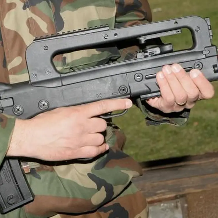

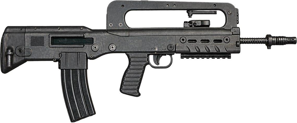

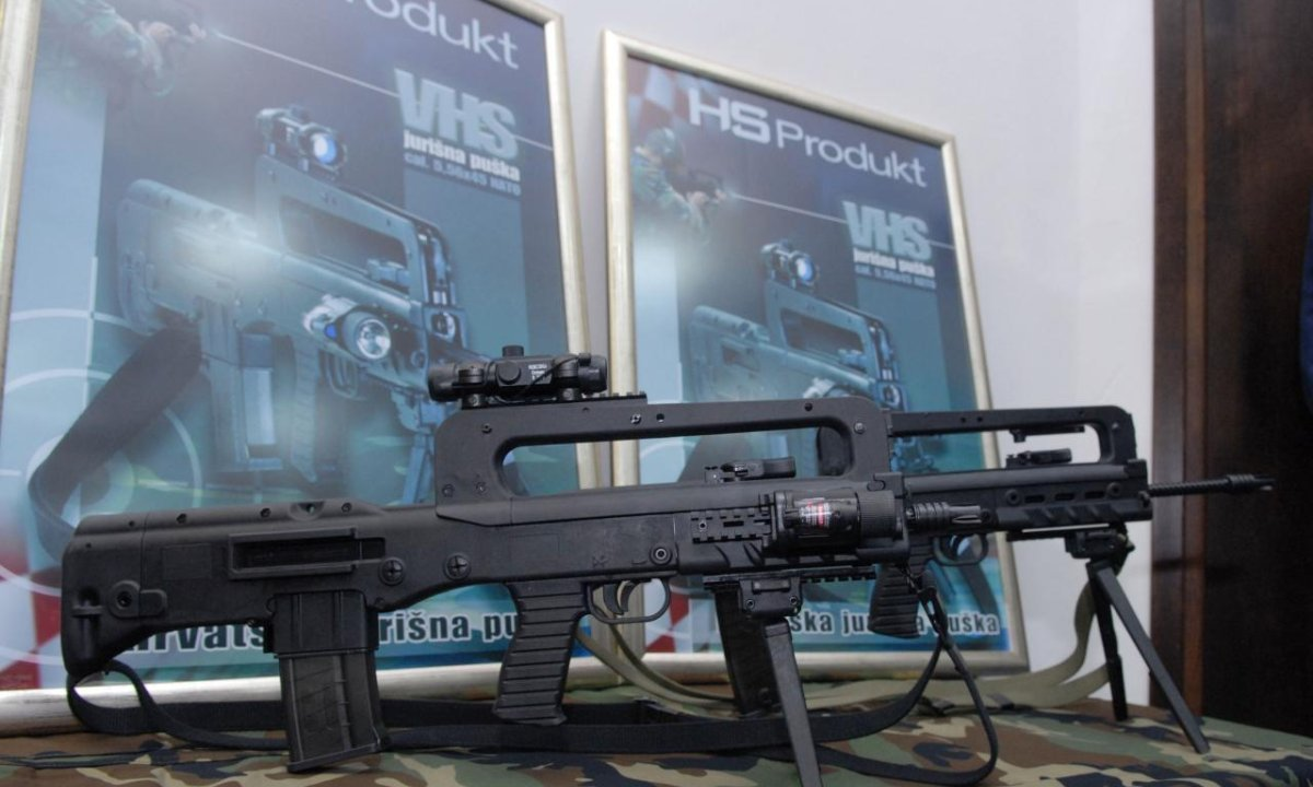

VHS je bullpup: kućište i spremnik nalaze se iza rukohvata i okidača, pa je puška kratka, a cijev ostaje duga. Tijelo je izrađeno iz jednog dijela od polimera otpornog na udarce. Na vrhu je veliki nosivi rukohvat u obliku polumjeseca, poput onoga na FAMAS-u, u kojem su smješteni ciljnici i ručica za napinjanje. Ručica se ne giba pri paljbi i može se izvući na obje strane. Biranje načina paljbe obavlja se prekidačem unutar branika obarača, ispred obarača; srednji položaj je osigurano, lijevi je rafalna paljba, a desni poluautomatska. Izbacivanje čahura moguće je samo udesno, pa puška nije prikladna za ljevake.
Način rada je posudba barutnih plinova. Raniji prototipi radili su na drukčijim načelima. Plinski regulator ima tri položaja: uobičajeni, pojačani za slabije streljivo i isključeni za ispaljivanje puščanih granata (rifle grenades).

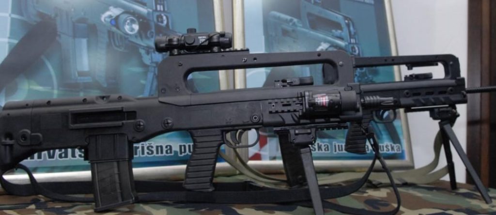

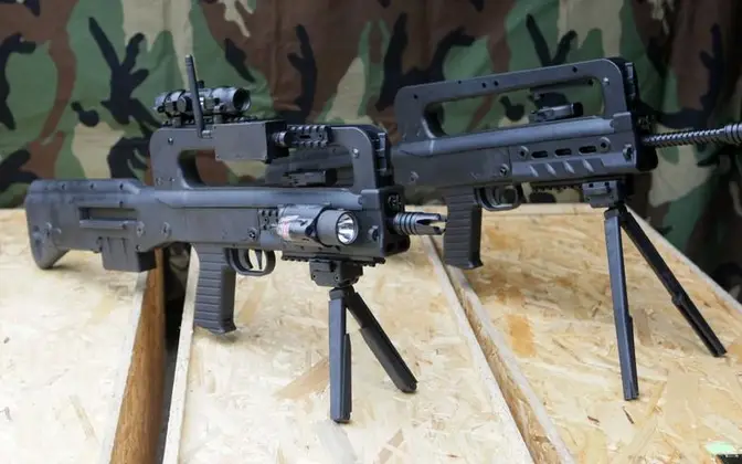

Na ušću je smanjivač plamena u obliku kaveza, a VHS-D može nositi bajunetu i ispaljivati puščane granate. Na nosivom rukohvatu i na prednjem rukohvatu nalaze se pričvrsne točke za Picatinny šine. Izvori navode da puška rabi spremnike od 30 metaka standarda STANAG, a uz nju se isporučuju i vlastiti polimerni spremnici koji se mogu spajati u parove radi bržeg punjenja.

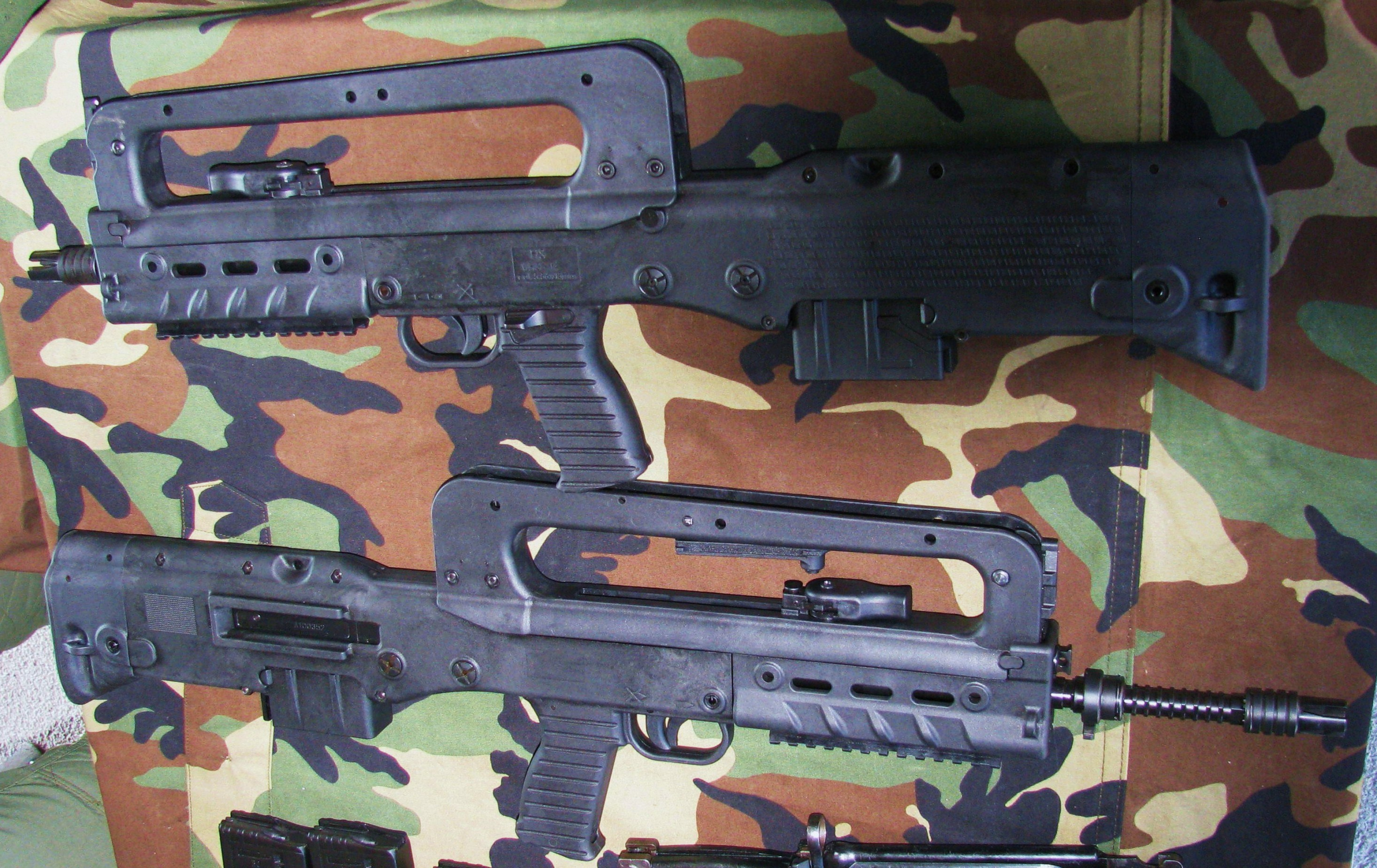

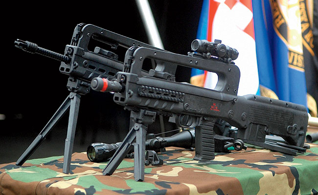

| VHS-D | puška s dužom cijevi, s nosačima za puščane granate i bajunetu. |
| VHS-K | karabin s kraćom cijevi, bez bajunete i puščanih granata. |
