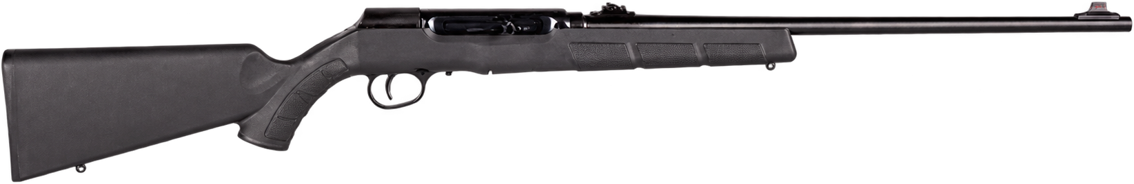

Savage A22
Savage A22 je poluautomatska malokalibarska puška koju proizvodi Savage Arms. Predstavljena je 2017. u kalibru .22 LR kao dio Savageove A serije, a danas ime A22 nosi cijela obitelj izvedbi: osnovna puška, izvedba s navojem na ušću cijevi za prigušivač pucnja, sklopiva puška Takedown i A22 Magnum u kalibru .22 WMR. Pogoni je slobodni zatvarač, streljivo dovodi rotacijski spremnik, a okidač je Savageov AccuTrigger.

| Radni mehanizam | slobodni zatvarač (straight blowback). Streljivo .22 LR razvija malen tlak, pa zatvarač ne treba nikakvo odgađanje otvaranja. |
| Kućište | obrađeno iz jednog bloka ugljičnog čelika (billet), ne lijevano. |
| Cijev | od ugljičnog čelika, ožljebljena utiskivanjem (button-rifled), uvrnuta u kućište. Savage tvrdi da takav sustav daje ležište metka bez zazora, kao na njegovim puškama na središnje paljenje. |
| Obarač | Savageov AccuTrigger, čiju silu okidanja vlasnik može prilagoditi. Sigurnosna polugica u obaraču sprječava opaljenje pri padu ili udarcu, čak i kad je sila okidanja namještena na najmanju vrijednost. |
| Spremnik | odvojivi rotacijski, s metalnim usnama za dovod metka. Za pušku postoji i dulji spremnik trećeg proizvođača. |
| Usadnik | crni polimerni, sportskog oblika. |
| Ciljnici | otvoreni mehanički ciljnici s prilagodljivim stražnjim; kućište je izbušeno i navojno pripremljeno za šinu ili nosač optičkog ciljnika. |
| Čišćenje | nakon vađenja povratnog sklopa i zatvarača cijev se može čistiti od stražnjeg dijela do ušća. |
