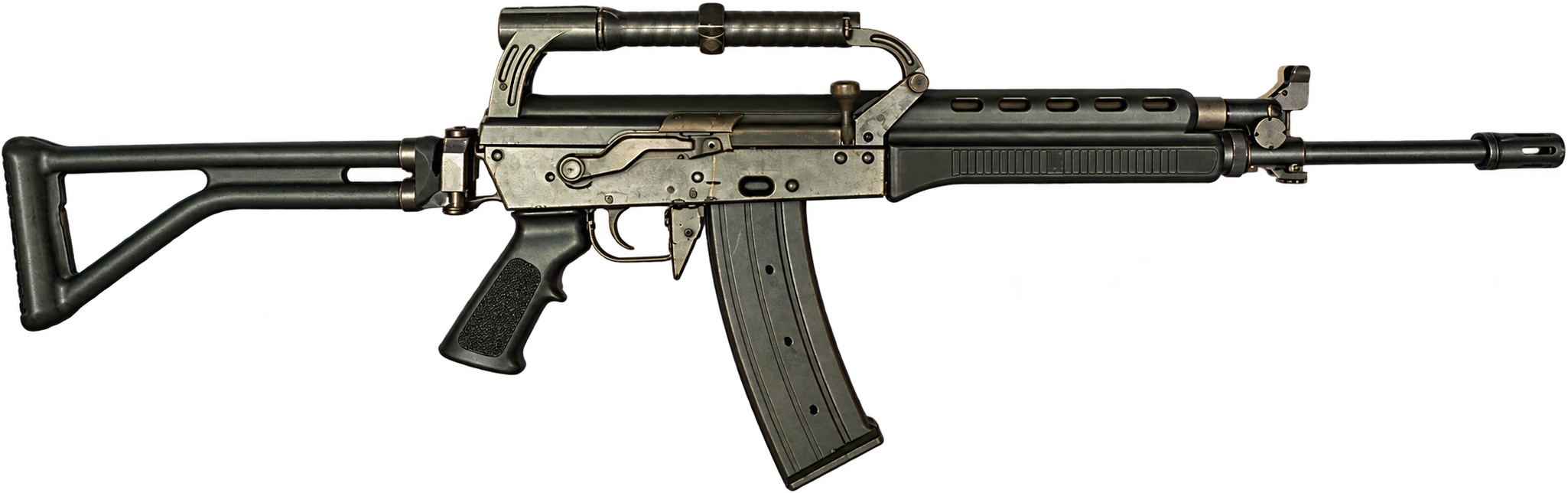

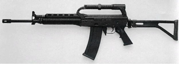

APS-95 hrvatska je jurišna puška kalibra 5,56×45 mm NATO, nastala početkom 1990-ih kao domaća zamjena za jugoslavenske puške Zastava M70 u Hrvatskoj vojsci. Konstrukcijski se oslanja na izraelski Galil i južnoafrički Vektor R4: radi na plinski pogon mehanizma s dugohodnim klipom i rotirajućim zatvaračem. Od njih se razlikuje ponajviše vanjštinom, a kao prepoznatljivo obilježje ima ručku za nošenje s ugrađenim optičkim ciljnikom s povećanjem 1,5 puta. Nabavljena je u vrlo malim količinama.
APS-95

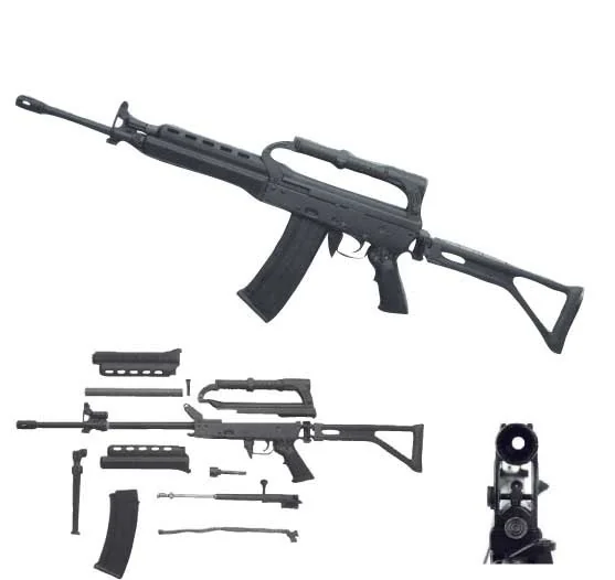

APS-95 je plinski pogonjena puška s dugohodnim klipom: plin se odvodi iz cijevi i potiskuje klip koji vuče nosač zatvarača unatrag, a rotirajući zatvarač zaključava se u kućištu oružja. Cijev duga 450 mm opremljena je smanjivačem plamena na ušću tipa Galil/R4. Plinski sustav ima prekidač dovoda plina koji se uključuje pri ispaljivanju puščanih granata. Sklopka za osiguranje i odabir načina paljbe prema opisima je tipa Galil.

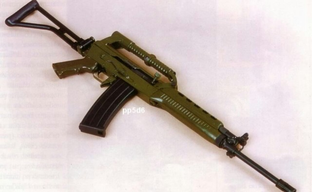

Kućište je prema jednom izvoru izrađeno od prešanog lima (stamped), a ne obrađeno iz punog materijala kao kod Galila i R4, što je smanjilo trošak i vrijeme proizvodnje. Usadnik je metalni, sklopiv, preklapa se na desnu stranu puške. Prednji rukohvat i pištoljski rukohvat prerađeni su u odnosu na Galil, pa izgled puške prema jednom izvoru nema mnogo zajedničkog s uzorima.

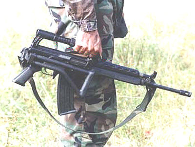

Najuočljivija je ručka za nošenje (carrying handle), u koju je ugrađen optički ciljnik s povećanjem 1,5 puta i končanicom u obliku prstena i točke, namijenjen gađanju do oko 400 m. Uz njega puška ima pomoćne mehaničke ciljnike. Standardni spremnik prima 35 metaka, a prema jednom izvoru puška prihvaća i spremnike Galila i R4, među njima kraće i dulje izvedbe.
Karakteristike
Kalibar5,56×45 mm NATO
Mehanizamplinski pogon, dugohodni klip, rotirajući zatvarač; paljba pojedinačna i rafalna
Cijev450 mm, smanjivač plamena na ušću
Masa (prazna)oko 3,8 kg
Dužina980 mm; 730 mm sa sklopljenim usadnikom
Spremnikodvojivi, 35 metaka
Brzina paljbeoko 650 metaka u minuti
Ciljniciugrađeni optički ciljnik 1,5× i pomoćni mehanički ciljnici
Efektivni dometoko 400 m (prema navodima)
Upotreba
Hrvatska vojska tražila je pušku u standardnom NATO kalibru koja bi zamijenila Zastavu M70, a u Domovinskom ratu hrvatski su borci prema jednom izvoru rabili južnoafrički Vektor R4 i željeli su domaću izvedbu. APS-95 uvedena je u naoružanje, ali samo u vrlo malim količinama: preoružanje nije dovršeno zbog financijskih ograničenja, a točan broj proizvedenih ili izdanih primjeraka u dostupnim izvorima nije naveden. Izvori se razilaze i oko borbene uporabe: jedni navode da je rabljena u borbama 1995., a drugi da je do njezina izdavanja rat bio uglavnom završen, pa je stvarnih borbenih iskustava malo. Proizvođač ju je nekoliko godina bezuspješno nudio na izvoz, prema jednom izvoru do 2007.
Kategorija oružja
Kategorija A
Povijest razvoja
Puška je nastala nedugo nakon raspada Jugoslavije. Hrvatska vojska tada je rabila jugoslavenske puške Zastava M70 u kalibru 7,62×39 mm i željela je oružje u standardnom NATO kalibru 5,56×45 mm. Godina uvođenja u naoružanje navodi se kao 1993. ili 1995. Preoružanje je ostalo nedovršeno zbog financijskih ograničenja, a proizvođač je na izvozu nekoliko godina bio neuspješan. Ranije izvedbe i varijante u dostupnim izvorima nisu opisane.
