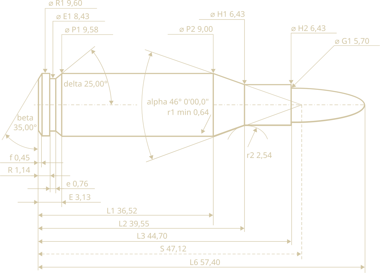

223 REMINGTON
.223 Remington je puščani metak središnjeg paljenja s čahurom bez oboda i bočastog oblika. Razvijen je početkom 1960-ih godina te je poslužio kao osnova za kasniji razvoj vojnog streljiva 5,56×45mm NATO. Kalibar je poznat po kombinaciji visoke brzine zrna, dobre preciznosti i relativno slabog trzaja. Koristi u sportskom streljaštvu, rekreativnom gađanju i lovu.
Objašnjenje oznake
.223 po promjeru zrna i inčima, te REM ili Remington po tvrtci streljica.

223 Remington u usporedbi sa 5.56 NATO
Dimenzije
Vanjske dimenzije čahura .223 Remington i 5,56×45 mm NATO vrlo su slične, no nisu potpuno identične. NATO čahure često imaju nešto deblje stijenke kako bi podnijele više radne tlakove, dok se geometrija vrata čahure i ramena može neznatno razlikovati. Zbog toga pri ručnom punjenju treba koristiti podatke namijenjene točno određenom kalibru, jer ista kombinacija zrna i baruta može razviti različite tlakove u .223 Remington i 5,56 NATO streljivu.Tlakovi
Iako su .223 Remington i 5,56×45 mm NATO vrlo slični, nisu projektirani prema istim standardima. Maksimalni dopušteni tlakovi razlikuju se ovisno o metodi mjerenja i organizaciji koja definira standarde, no općenito se 5,56 NATO smatra streljivom namijenjenim za nešto više radne tlakove. Upravo zbog toga uporaba 5,56 NATO streljiva u oružju konstruiranom isključivo za .223 Remington može dovesti do povećanja tlaka u ležištu metka.Ležište metka (Chamber)
Ležišta za .223 Remington i 5,56×45 mm NATO nisu potpuno jednaka. NATO ležište obično ima nešto drukčiju geometriju prijelaznog dijela između ležišta i žlijebova cijevi, što omogućuje sigurno korištenje streljiva s višim tlakovima. Zbog tih razlika puška u kalibru 5,56 NATO bez problema koristi .223 Remington streljivo, dok suprotan slučaj nije uvijek preporučljiv. Kao kompromis razvijeno je ležište .223 Wylde koje omogućuje sigurnu uporabu oba tipa streljiva uz vrlo dobru preciznost.Uvijanje žlijebova (Rifling)
Standardni NATO kalibar 5,56×45 mm najčešće koristi korak uvijanja od 1:178 mm, koji je odabran radi stabilizacije težih i duljih zrna, uključujući trasirna streljiva. Lakša zrna mogu se uspješno stabilizirati i sporijim koracima uvijanja poput 1:228 mm, no za najširi raspon vojnih punjenja NATO standard prednost daje bržem uvijanju 1:178 mm.Karakteristike
Kalibar .223 Remington poznat je po iznimno blagom trzaju, koji se često opisuje više kao lagani potisak ili vibracija nego kao pravi udarac u rame. Zahvaljujući relativno maloj masi zrna i umjerenoj količini baruta, omogućuje dugotrajno gađanje bez značajnijeg zamora strijelca. U poluautomatskim puškama poput platforme AR-15 trzaj je posebno uglađen zbog rada mehanizma koji apsorbira dio energije, dok se kod repetirajućih pušaka osjeća kao kratak i blag potisak prema natrag. U usporedbi s većinom puščanih kalibara, .223 Remington nalazi se među onima s najmanjim trzajem. Znatno je ugodniji za pucanje od kalibara poput .243 Winchester ili .308 Winchester. Upravo zbog te kombinacije blagog trzaja, dobre preciznosti i visokih brzina zrna, .223 Remington jedan je od najpopularnijih kalibara za sportsko i rekreativno streljaštvo.
