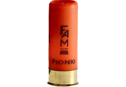

Sačmeni naboj građen je drukčije od puščanog metka: u plastičnoj čahuri s metalnim dnom nalaze se barut, čep (wad) i sačma ili zrno. Mesingano dno kod Sellier & Bellota visoko je 12,5 mm (Frankonia). Čep štiti cijev, osobito kod tvrđe netoksične sačme koja traži deblji čep i ostavlja manje mjesta za kuglice (MeatEater). Brzine su skromne u usporedbi s puščanim nabojima. Sellier & Bellot navodi oko 360 m/s za kuglice od 7,6 mm, 370 m/s za čeličnu sačmu i 420 m/s za zrno od 32 g (Frankonia). Lakše lovačko punjenje s olovnom sačmom obično ima oko 370 do 395 m/s, a duga punjenja za vodene ptice s čeličnom sačmom oko 470 do 520 m/s (MeatEater).Karakteristike
Najveća razlika među punjenjima kalibra 12 jest u tome što se ne gađa jednim, nego mnogo zrna odjednom. Što je broj sačme veći, kuglice su sitnije: Rottweilova sačma broj 6 ima 2,75 mm (Hunting-Sport), a Fiocchijev broj 4 ima 3,1 mm (Ritosa). U čahuru od 70 mm stane više od četiristo kuglica broja 7, ali samo devet krupnih kuglica 00 (MeatEater). Sitna sačma tako stvara gust oblak za ptice, a krupna kuglica, kakve nudi Sellier & Bellot u promjerima od 5,1 i 7,6 mm, nosi mnogo više energije svaka za sebe (Frankonia). Za divlju svinju služi zrno. Foster zrno ima šuplju stražnju stranu koja pomiče težište prema naprijed, dok je Brenneke čvrsto, s pričvršćenim čepom i većom prodornošću (Gun Digest). Iz glatke cijevi nijedno se ne vrti, pa im točnost brzo pada: Shooting Illustrated za Foster zrna navodi grupiranje od oko 7,5 cm ili više već na 45 m. Sabot zrna s plastičnim omotom traže cijev s žljebovima (Gun Digest). Sellier & Bellot Special Slug mase 32 g i brzine 420 m/s ima oko 2,8 kJ (izračun iz mase i brzine) (Frankonia). Posljednja je razlika materijal. Olovo je teško i meko pa dobro zadržava energiju; čelik je lakši i tvrđi i u usporedbama slabije djeluje; bizmut i volfram bliži su olovu, ali su skuplji i tvrđi (MeatEater). Tvornice nude i bakrenu sačmu, poput Rottweil Copper Unlimited (34 g, broj 6, 2,75 mm), za koju proizvođač navodi oko 15 % veći prijenos energije od standardnog punjenja i napominje da se smije rabiti samo u oružju ispitanom za čeličnu ili bakrenu sačmu (Hunting-Sport). O podacima: balistička tablica izostavljena je jer kalibar 12 obuhvaća previše različitih punjenja da bi jedna tablica imala smisla. Brojevi potječu od proizvođača i trgovaca, a energija zrna izračunata je iz objavljene mase i brzine.Streljivo u Hrvatskoj
