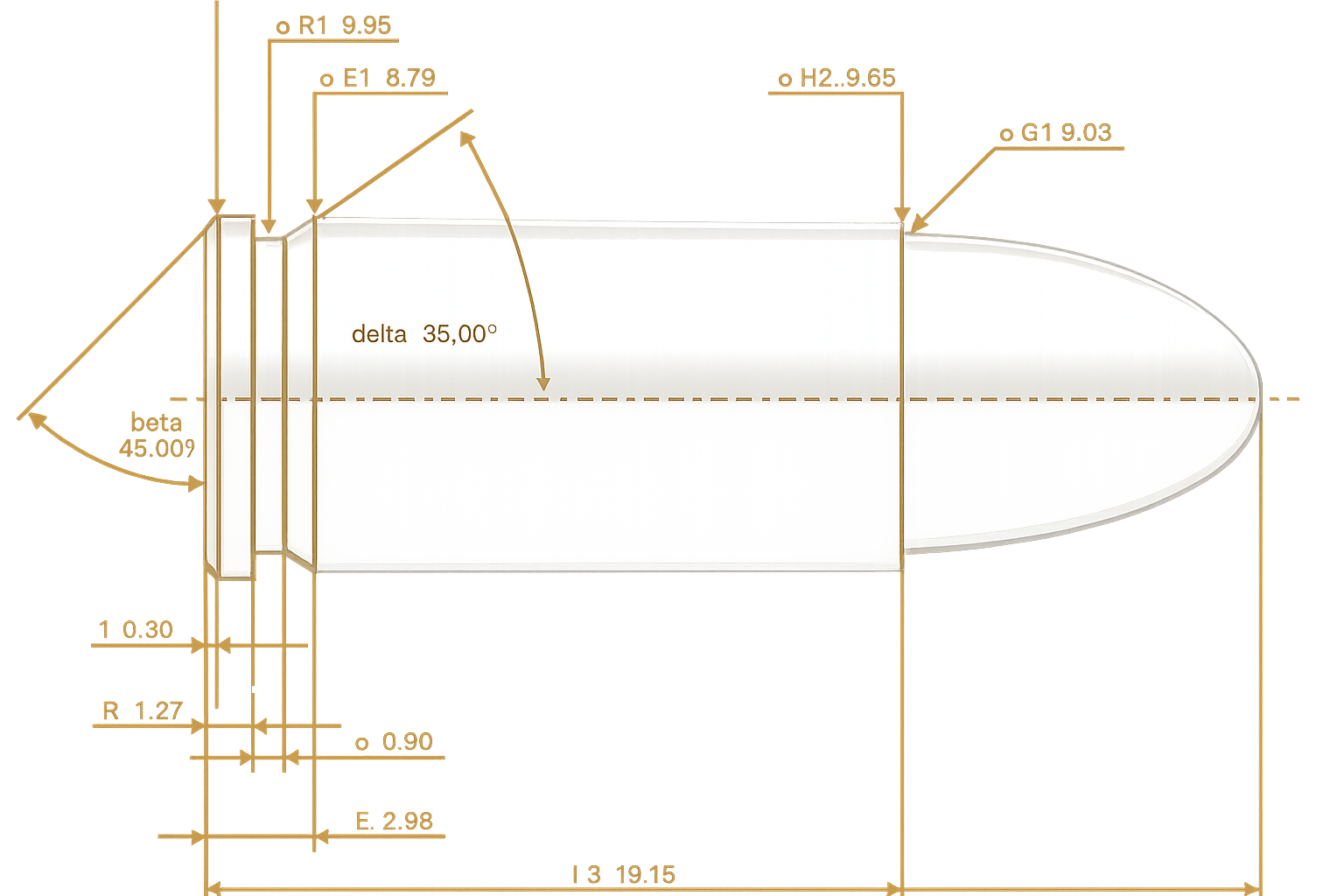

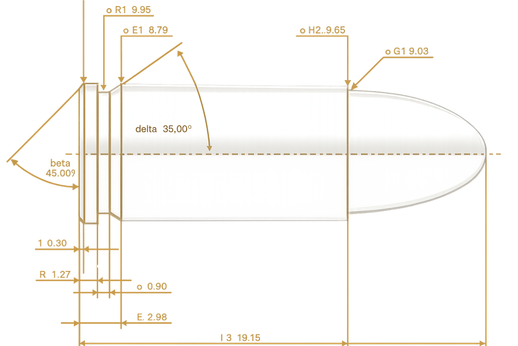

Čahura je bez oboda, stožasta i s centralnim paljenjem. Prema tablici CIP-a (TDCC, list Tab IV „9 mm Luger”) duljina čahure iznosi 19,15 mm, a ukupna duljina metka 29,69 mm. Promjer zrna je 9,03 mm, promjer vrata čahure 9,65 mm, promjer baze 9,93 mm, a promjer ruba 9,96 mm. Ležište u ispitnoj cijevi ima šest žljebova, promjer polja 8,82 mm i promjer žljebova 9,02 mm; korak užljebljenja naveden je kao 250 mm (CIP ne navodi izričito mjernu jedinicu, pa se podrazumijevaju milimetri). Najveći dopušteni tlak prema CIP-u (Pmax) iznosi 2350 bara (235 MPa), a ispitni tlak (PE) 3055 bara (305,5 MPa). SAAMI navodi najveći prosječni tlak od 241 MPa za standardna i 265 MPa za +P punjenja (prema sažetku tablice SAAMI-ja na stranici RangeHot, objavljenom 2014.; mjerodavne su aktualne SAAMI-jeve vrijednosti). 9×19 mm Parabellum razvijen je kao pištoljski kalibar koji pruža dobru ravnotežu između brzine zrna, energije i kontroliranog trzaja. Zahvaljujući relativno ravnoj putanji leta i dobrim terminalnim balističkim svojstvima, tijekom desetljeća postao je najrašireniji pištoljski kalibar na svijetu te standard brojnih vojnih, policijskih i civilnih korisnika. Napredak u konstrukciji zrna i razvoju modernih barutnih punjenja dodatno je povećao učinkovitost kalibra, zbog čega ga danas koriste brojne policijske i sigurnosne službe diljem svijeta. U odnosu na kalibre poput .40 S&W i .45 ACP, 9×19 mm nudi blaži trzaj, veći kapacitet spremnika, manju cijenu streljiva i manja opterećenja na oružje, što pojednostavljuje obuku korisnika i smanjuje troškove uporabe. Upravo zbog te kombinacije praktičnosti, učinkovitosti i dostupnosti, 9×19 mm Parabellum ostaje najpopularniji suvremeni pištoljski kalibar.Vrste streljiva i punjenja

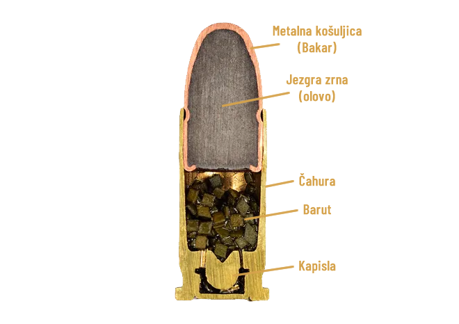

Zrno s punom metalnom košuljicom (FMJ) najraširenija je izvedba za vježbu, sport i vojnu uporabu. Haška deklaracija III iz 1899. godine zabranjuje zrna koja se lako šire ili spljošte u ljudskom tijelu (primjerice zrna s košuljicom koja ne pokriva potpuno jezgru ili s urezima na košuljici), ali samo među državama ugovornicama i u ratovima među njima. Najčešće mase zrna su 115 grain (7,5 g), 124 grain (8,0 g) i 147 grain (9,5 g). Zrna s udubljenim vrhom (JHP) i meka zrna (SP) pri pogotku se šire, pa su namijenjena obrani i policijskoj uporabi. Sellier & Bellot nudi JHP zrna od 115 i 124 grain te SP zrna od 100 i 124 grain. Winchester Defender sa zrnom od 147 grain ima zarezani šuplji vrh koji se, prema proizvođaču, širi do 1,5 puta od izvornog promjera. Hornady Critical Duty (124 grain, FlexLock) i Speer Gold Dot LE Duty (124 grain) punjenja su +P, namijenjena službenoj uporabi. Podzvučna punjenja imaju teža zrna i brzinu ispod brzine zvuka, a namijenjena su uporabi s prigušivačem. Sellier & Bellot nudi podzvučna punjenja sa zrnom od 140 grain (305 m/s) i 150 grain (305 m/s), a Winchester Super Suppressed sa zrnom od 147 grain. Sellier & Bellot proizvodi i slijepo punjenje bez zrna. Za vojne potrebe izrađuju se i posebna punjenja: ruska punjenja 7N21, 7N30 i 7N31 u kalibru 9×19 mm razvijena su, među ostalim, za pištolj GSh-18 (prema Maxu Popenkeru).Karakteristike
