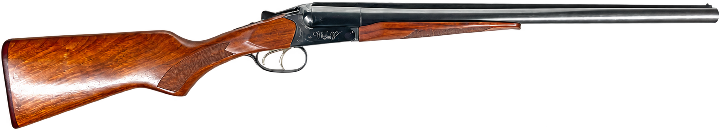

Baikal IŽ-43 ruska je sačmarica s dvije vodoravno postavljene cijevi (položara), razvijena za lov i sportsko streljaštvo. Serijska proizvodnja počela je 1986. u Iževskom mehaničkom zavodu, a konstrukcija se oslanja na raniji model IŽ-58MA. Osnovni model ima dvije cijevi, preklopni mehanizam i dva okidača. Tijekom proizvodnje ponuđene su inačice s izbacivačem čahura i drukčijim sklopom okidanja.

Ž-43 razvijen je kao lovačka položara, odnosno sačmarica s dvije cijevi postavljene jedna uz drugu. Model je izveden iz IŽ-58MA, a tehnički opis iz 1988. navodi kalibre 12 i 16, ležište duljine 70 mm te cijevi duljine 725 mm za tada opisanu izvedbu. U izdanju se za tu konfiguraciju navodi masa od približno 3,2 kg.
Tvornički priručnik kasnijih izvedbi navodi širi izbor: kalibre 12, 16, 20, 28, 32 i .410, ležišta od 70 ili 76 mm, te različite izvedbe okidača i izbacivača. Zato se tehničke brojke razlikuju među primjercima. Vrijednosti u infoboxu odnose se na uobičajenu konfiguraciju kalibra 12 s ležištem 70 mm, a ne na svaku izvedbu IŽ-43.

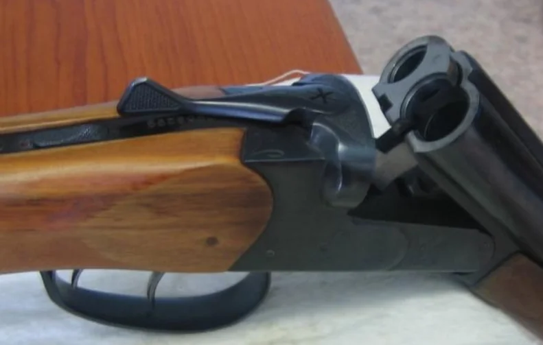

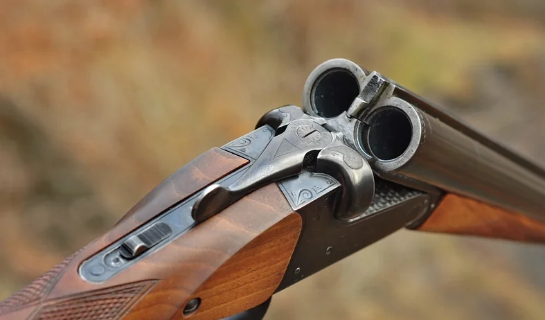

IŽ-43 je prelamačka puška. Cijevi i prednji sklop zglobno su povezani s baskulom. Ručica za otvaranje otpušta zabravljivanje, nakon čega se cijevi zakreću prema dolje i otvaraju komore za punjenje i pražnjenje.
Puška koristi unutarnje čekiće. Pri otvaranju se mehanizam napinje, a povlačenjem okidača oslobađa se čekić koji udara u udarnu iglu. Svaki okidač, odnosno svaki uzastopni pritisak na pojedinačni okidač kod izvedbi s jednim okidačem, aktivira jednu cijev. Izvedbe s dva okidača omogućuju zasebno upravljanje svakom cijevi.
