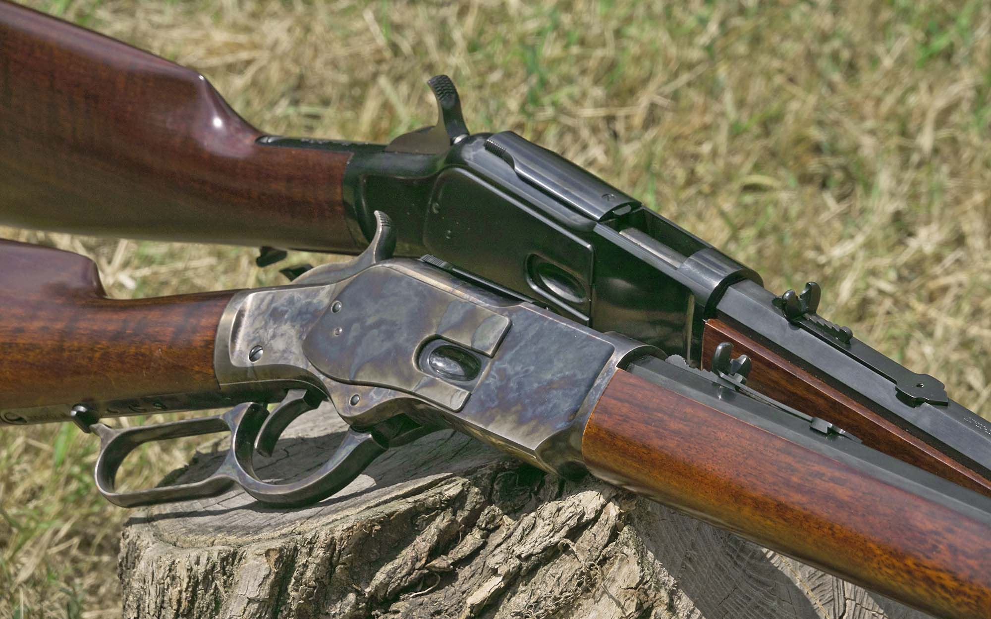

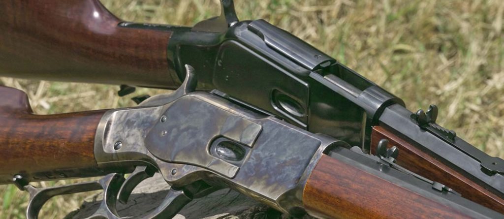

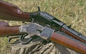

Kućište i poluga kod većine izvedbi imaju šarenu površinu dobivenu površinskim kaljenjem (case hardening), što je ujedno najprepoznatljivije vizualno obilježje Ubertijevih pušaka. Ostali metalni dijelovi su brunirani, a usadnik i prednji rukohvat izrađuju se od orahovine. Ciljnici su jednostavni: stražnji je tip buckhorn s kliznim podizačem, a prednji se kod pušaka s duljom cijevi može prilagoditi bočno, dok je kod karabina dio obujmice cijevi. Optički ciljnik ne dolazi u obzir, jer na kućištu nema nikakvih priprema za montažu, a vrh kućišta zatvara klizni poklopac.

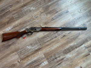

Duge puške s osmerokutnom cijevi

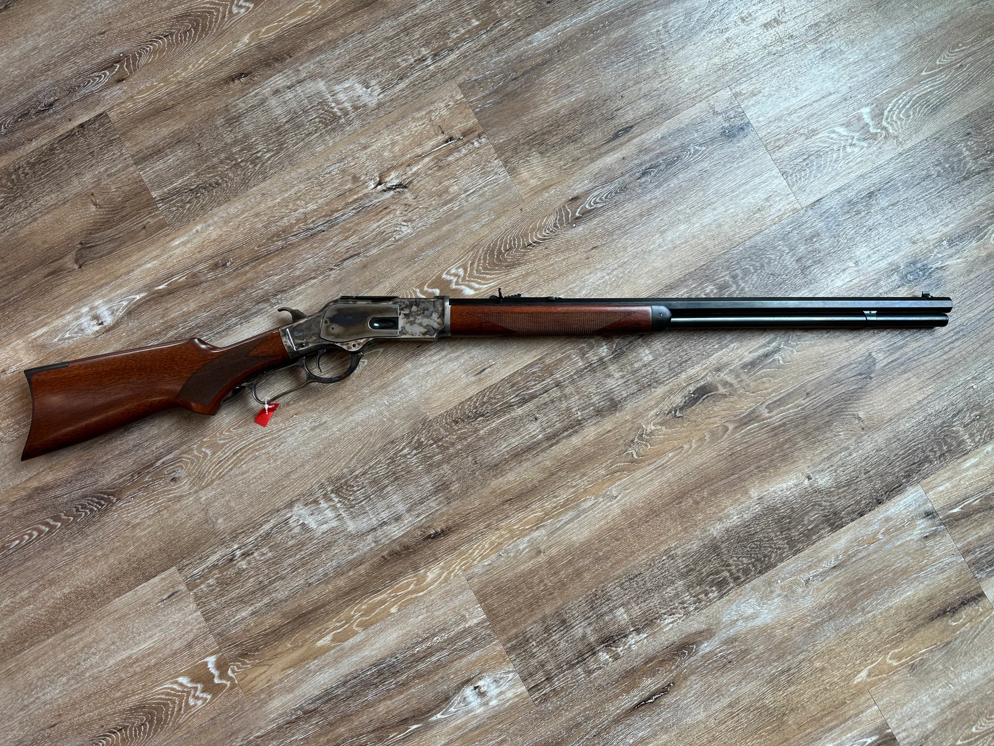

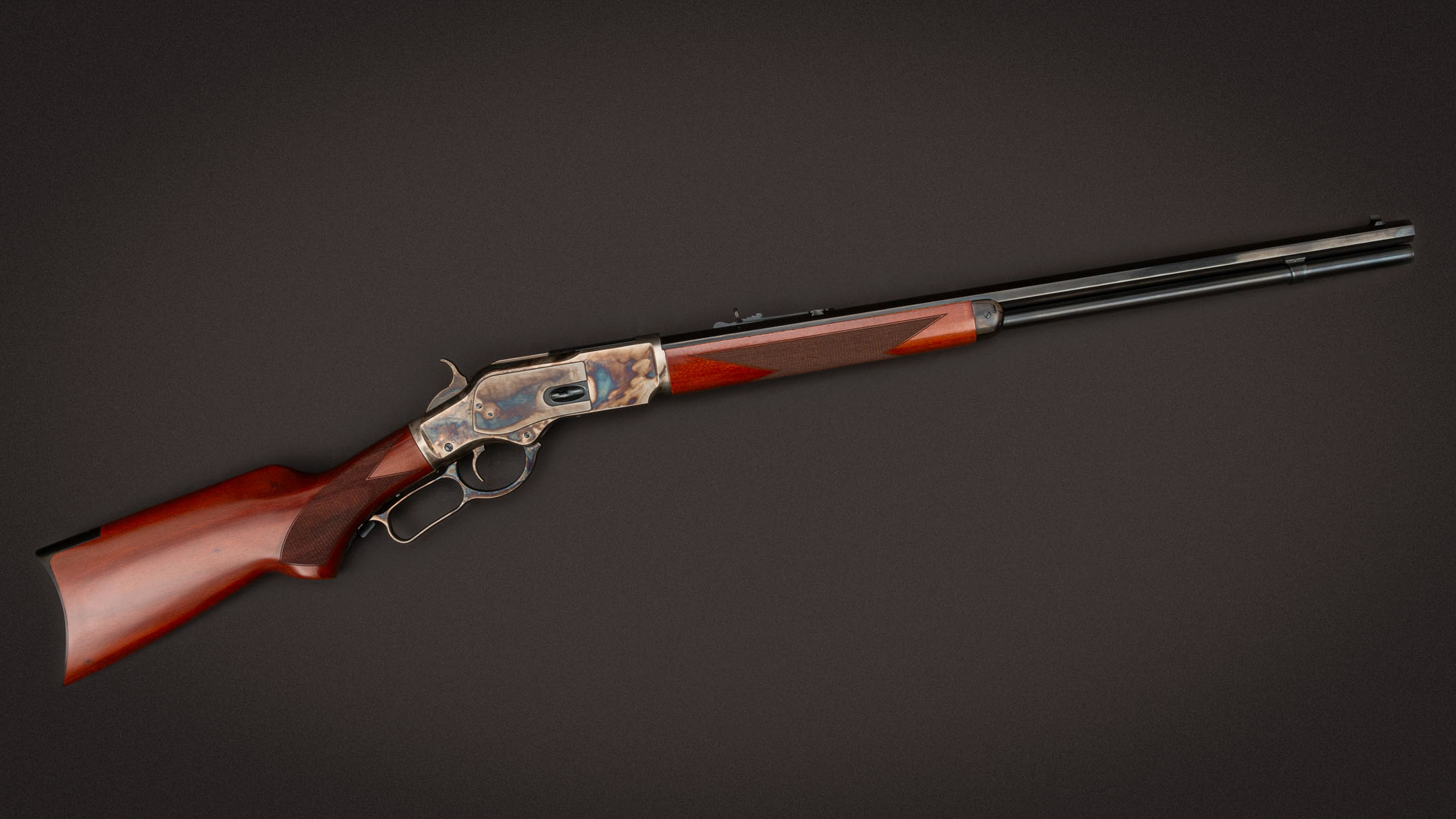

Sporting Riflecijev 616 mm, osmerokutna, spremnik 13 metaka; masa 3,7 kg, dužina 1099 mm; kućište i poluga kaljeni u kutiji, brunirani potplat usadnika i kapica prednjeg dijela, ravni usadnik od orahovine razreda A.
Special Sporting Riflejednaka cijev i masa kao Sporting Rifle, ali s pištoljskim hvatom, ručno urezanim kvadratnim crtežom na usadniku i prednjem rukohvatu (checkering) i čeličnim polukružnim potplatom; dužina oko 1105 mm.

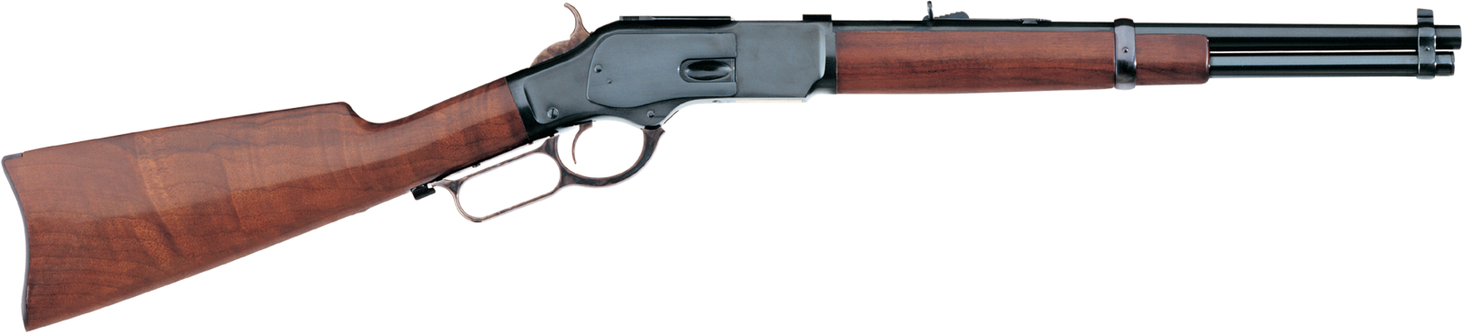

Carbineokrugla cijev 483 mm, spremnik 10 metaka; masa 3,4 kg, dužina 965 mm; bruniran okvir, poluga kaljena u kutiji, ravni usadnik. Prednji ciljnik je dio obujmice cijevi.
Trappernajkraća izvedba, okrugla cijev 410 mm, spremnik 9 metaka; masa 3,2 kg, dužina 965 mm; uvojnica 1:476 mm; kalibri .357 Magnum / .38 Special; bruniran okvir, poluga kaljena u kutiji, usadnik od orahovine razreda A.
