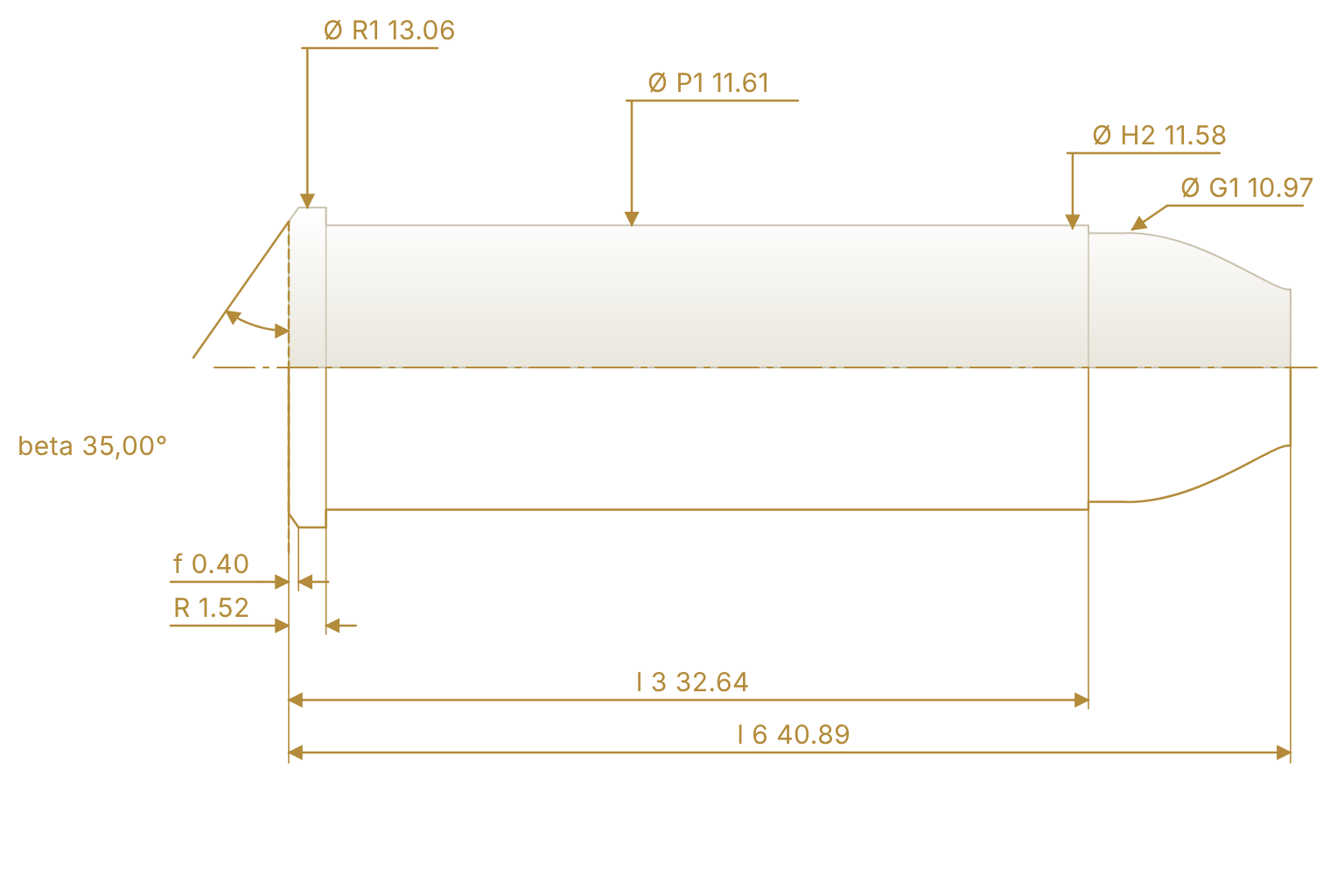

.44 Remington Magnum (.44 Magnum) američki je revolverski kalibar koji su zajedno razvili Remington i Smith & Wesson, a predstavljen je početkom 1956. godine. Zrno promjera 10,97 mm i čahura duljine 32,64 mm podnose najveći tlak od 280 MPa (CIP), a kalibar se rabi u revolverima i puškama.
.44 Remington Magnum (.44 Magnum) američki je kalibar za revolvere i puške s polugom. Zajednički su ga razvili Remington Arms i Smith & Wesson, a predstavljen je u siječnju 1956. Rabi zrno promjera 10,97 mm i ravnu čahuru duljine 32,64 mm s ukupnom duljinom metka od 40,89 mm. Najveći tlak prema CIP-u iznosi 280 MPa (2800 bara).
Objašnjenje oznake
Oznaka „.44” odnosi se na nazivni kalibar u inčima (oko 11 mm), a „Magnum” na jače punjenje u odnosu na .44 Special. CIP oznaku vodi kao „44 Rem. Mag.”. Stvarni promjer zrna prema CIP-u je 10,97 mm, a provrta (polja) 10,59 mm.

Čahura bez grlića duga je 32,64 mm, gotov metak 40,89 mm, a zrno ima promjer 10,97 mm (CIP, Tab IV). CIP dopušta najveći tlak od 2800 bara, znatno manje nego, na primjer, kod .30-30 (3200 bara). Ravna čahura omogućuje lov kalibrom koji nije s grlićem u državama koje zabranjuju kalibre s grlićem.Karakteristike
