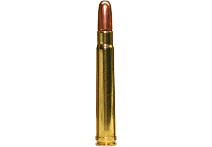

375 H&H Magnum
.375 H&H Magnum (.375 H&H) britanski je bezobodni puščani kalibar s bocastom čahurom i pojasom (belted) koji je londonska tvrtka Holland & Holland predstavila 1912. godine. Rabi zrno promjera 9,55 mm, čahura je duga 72,39 mm, a najveća duljina metka iznosi 91,44 mm. Najveći tlak prema CIP-u iznosi 430 MPa (4300 bara).

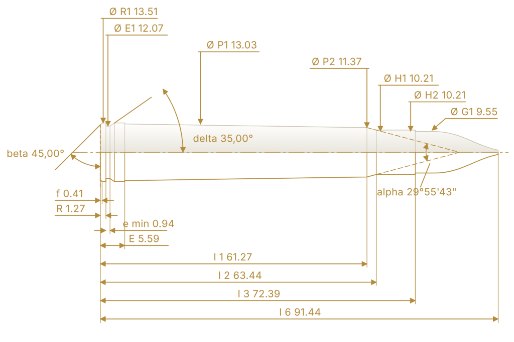

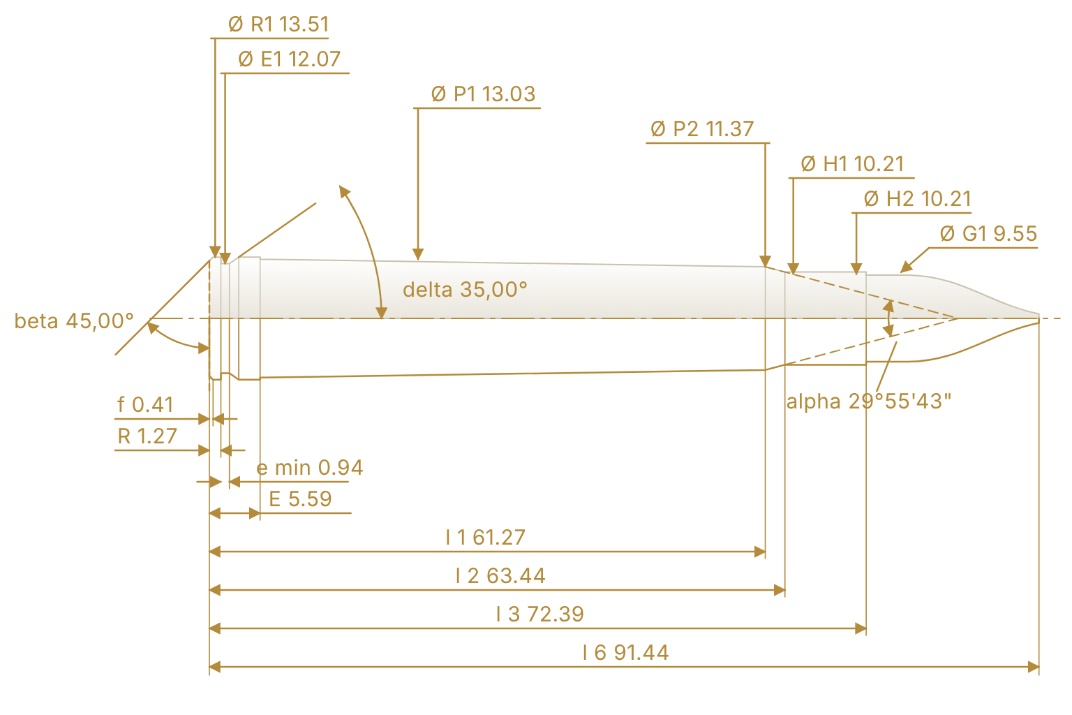

Tehnička svojstva
Čahura je duga 72,39 mm i s pojasom, a najveći tlak iznosi 430 MPa, jednako kao kod 7 mm Rem. Mag. i .270 Winchestera. Dulja je od sedmice, što je razlog zašto traži dugi zatvarač. Cijev ima šest žljebova i korak uvijanja od 305 mm. Podaci su iz CIP-ova lista iz 2002., pa se važeći mogu razlikovati.Karakteristike
