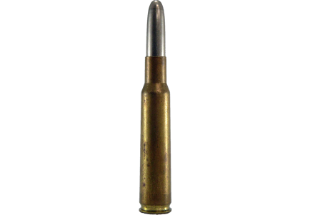

7x57 MM MAUSER
Iako se danas više ne koristi kao standardni vojni kalibar, 7×57 mm Mauser i dalje uživa velik ugled među lovcima i sportskim strijelcima. Poznat je po dobroj preciznosti, umjerenom trzaju i učinkovitim balističkim svojstvima, zbog čega je ostao u proizvodnji i uporabi više od stoljeća nakon svog nastanka.
Objašnjenje oznake
Naziv 7×57 mm Mauser sastoji se od njegovih osnovnih dimenzija i prezimena konstruktora. Broj 7 označava približan promjer zrna od 7 mm, dok 57 označava duljinu čahure od 57 mm. Dodatak Mauser dolazi od njemačkog konstruktora Paula Mausera, koji je razvio ovaj kalibar 1892. godine za svoje vojne puške.

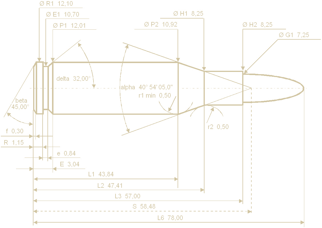

Izvori i poveznice
