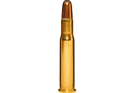

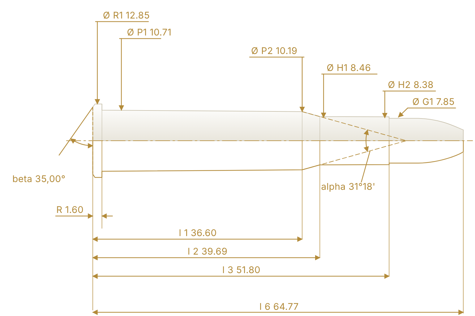

.30-30 Winchester (.30 WCF) američki je puščani kalibar iz 1895. godine, prvi bezdimni naboj namijenjen isključivo za sportsku uporabu. Zrno promjera 7,85 mm i čahura s rubom duljine 51,80 mm podnose najveći tlak od 320 MPa (CIP), a kalibar je najpoznatiji uz puške s polugom.
.30-30 Winchester (.30 WCF) je bezdimni naboj s rubom iz 1895. godine, nastao za Winchesterovu pušku Model 1894 i dugo najraširenije streljivo za puške s polugom. Zrna promjera 7,85 mm najčešće su teška 150 do 170 grain, a CIP propisuje najveći tlak od 3200 bara.
Objašnjenje oznake
Izvorni naziv kalibra bio je .30 WCF (GUNS Magazine); CIP ga vodi pod nazivom „30-30 Win.”, a u uporabi su i nazivi .30-30 Winchester i .30 WCF. Prema CIP-u promjer polja cijevi iznosi 7,62 mm, a žljebova 7,82 mm.

Na papiru je .30-30 skroman kalibar. Čahura s rubom duga je 51,8 mm, zrno ima promjer 7,85 mm, a CIP dopušta najveći tlak od 3200 bara; za usporedbu, .243 Win. smije do 4150 bara (CIP). Rezultat je kalibar koji se već više od stotinu godina hvali umjerenim trzajem i blagim praskom (GUNS Magazine).Karakteristike

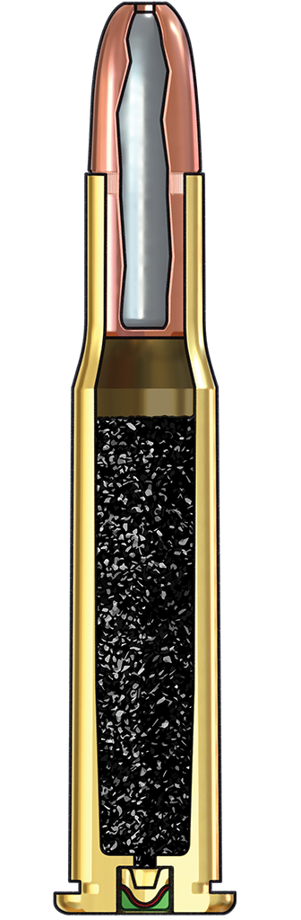

Najzanimljivije kod .30-30 nije sam naboj, nego ono u što je zatvoren: cijevni spremnik. U njemu naboji leže jedan iza drugog, pa vrh zrna počiva na kapsuli naboja ispred. Pod trzajem šiljasto zrno može udariti u tu kapsulu i ispaliti naboj u spremniku, zato su puške s cijevnim spremnikom godinama tražile zrna s plosnatim ili zaobljenim vrhom (john1911.com). Cijena te sigurnosne mjere je balistička. Tup vrh loše probija zrak, pa zrno brzo gubi brzinu i energiju. Jedan autor .30-30 sažima kao pušku koja je u najboljem slučaju dobra do oko 137 m (Louisiana Sportsman), a GUNS Magazine navodi da su korisnici točno gađali do oko 137 m, dok se na 183 m ciljalo po hrptu divljači. Hornady je problem zaobišao zrnom Flex Tip. Njegov vrh od mekog polimera pod pritiskom se spljošti i ne pali kapsulu, pa zrno smije biti šiljasto i imati prilagođeno dno (Louisiana Sportsman). Razlika je velika: klasična zrna s plosnatim vrhom imaju u našoj tablici balistički koeficijent oko 0,19 do 0,25, a Hornady FTX oko 0,34. Hornady navodi da zrno FTX od 160 grain, ako je ciljnik namješten 7,6 cm visoko na 91 m, pogađa točno na 183 m, gdje još ima oko 580 m/s i 1770 J. Prema priručniku Speer, citiranom u istom članku, klasično zrno od 150 grain ima na toj daljini oko 1100 do 1200 J. Tablica pokriva cijeli raspon, od podzvučnog Federalovog punjenja do suvremenih zrna s polimernim vrhom. O balističkom koeficijentu: proizvođač ga je objavio za 14 punjenja (Federal, Remington, Norma), za 10 smo ga izračunali iz objavljenih brzina (Winchester, Hornady MonoFlex i FTX, Fiocchi), a za preostalih 10 procijenili iz oblika i mase zrna. Izračun se na provjerenim punjenjima podudara s objavljenim vrijednostima unutar oko 3 %; nesigurnost je oko ±0,01 za izračunate i ±0,03 za procijenjene vrijednosti. Podaci za Winchester preuzeti su s proizvođačevih stranica tijekom istraživanja, a dio ostalih od trgovaca i popisa ballistics101.com.Streljivo u Hrvatskoj
