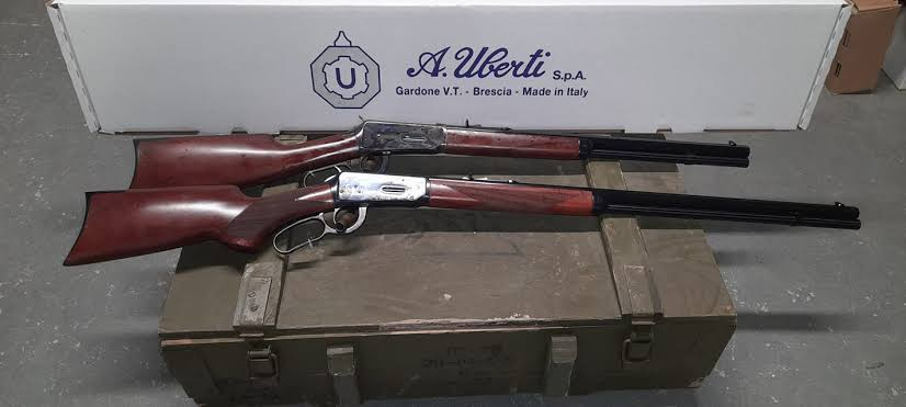

A. Uberti 1894
A. Uberti 1894 talijanska je replika Winchesterove repetirke s polugom koju je John Browning konstruirao 1894., a koja je u kalibru .30-30 postala jednom od najraširenijih lovačkih pušaka u Americi. Uberti je ne preslikava iz kasne, preinačene proizvodnje, nego iz izvornog oblika prije velikih izmjena iz druge polovice 20. stoljeća: s izbacivanjem čahura prema gore i ravnim usadnikom od orahovine. Izrađuje se kao kratki karabin s cijevi od 508 mm, kao puška s osmerokutnom cijevi i kao sportska izvedba s pištoljskim hvatom, u kalibrima .30-30 i .38-55.
A. Uberti 1894
Uberti 1894 puška je repetirka kojom se rukuje polugom koja čini i branik obarača. Pomicanjem poluge otvara se zatvarač, izbacuje prazna čahura kroz otvor na vrhu kućišta, napinje kokot i iz spremnika uzima novi metak. Spremnik je cijev ispod cijevi oružja (tubular magazine), a metci se u njega pune kroz otvor s desne strane kućišta. Mehanizam je građen oko Browningove zamisli: jedan okomito klizni blok zaključava zatvarač umjesto dvaju bočnih zasuna iz starijeg modela 1892, a dodatni klin prenosi udarac kokota na udarnu iglu. Kućište je tek malo dulje, ali novi sustav poluga povećava hod zatvarača, pa u mehanizam stanu dulji metci.
Winchester je model 1894 u prvoj godini punio za crni barut, u kalibrima .32-40 i .38-55. Već 1895. cijevi od nikalnog čelika omogućile su bezdimni barut, pa su stigli .25-35 i .30 WCF, poznat kao .30-30, a 1902. i .32 Winchester Special. Upravo je .30-30 pušku učinio lovačkom legendom, a tvornica u New Havenu proizvodila ju je sve do 31. ožujka 2006., nakon 112 godina. Uberti od tih pet izvornih kalibara nudi samo dva: .30-30 i .38-55.
Uberti slijedi stanje prije 1964.: čahure se izbacuju prema gore, nema poprečne sigurnosne kočnice (cross-bolt), a kokot se ne odbija od udarne igle. Ispitivači hvale dosjed drva i metala, a jedan ga kolekcionar ocjenjuje kao dobru zamjenu za rabljeni izvornik, ali ne kao zbirni predmet. Razlike prema izvorniku sitne su i uglavnom vizualne. Bruniranje je visokog sjaja, boja na obaraču, kokotu i poluzi sjajna je i, prema jednom ispitivaču, samo kozmetička, a usadnik je crvenkastiji i bez teksture. Prednji ciljnik je mušica na lastin rep, a ne okrugla kuglica kao na izvorniku, a na karabinu nema prstena za remen. Izvori se razilaze oko točnog položaja prednjeg ciljnika u odnosu na obujmicu cijevi.
Sigurnosni sustav ostao je jednostavan. Kokot ima polunapeti položaj, koji ispitivači ocjenjuju slabom sigurnošću. Uz to, na donjem produžetku okvira opružni izdanak dopušta opaljenje tek kad je poluga potpuno zatvorena. Izvori se razilaze oko toga ima li puška i sigurnosnu kočnicu na gornjem produžetku okvira, a većina opisa navodi da je nema.
Rukovanje je dobro. Poluga se lako pomiče, premda je malo manje glatka od Ubertijevih replika modela 1873 i 1892. Obarač je bez zazora i hrapavosti, ali težak, procijenjen na oko 3,2 kg, pa ga se isplati prepustiti puškaru. Stražnji ciljnik je tipa semi-buckhorn s kliznim podizačem (ladder sight), a bočno se prilagođava lakim udarcima po postolju. Na karabinu ima širi urez od izvornika i ograničen raspon prilagodbe po visini. Gornji produžetak okvira izbušen je i urezan navojem za diopterski ciljnik (tang sight).
Preciznost je dobra, a streljivo oprostivo. S .30-30 ispitivač je na puški s cijevi od 660 mm izmjerio brzine od 742 do 754 m/s sa zrnima od 9,7 do 10,4 g, a skupine od 13 do 22 mm na 46 m iz oslonca, s mehaničkim ciljnicima i tri tvornička punjenja. Za .38-55 preciznost je skromnija: s livenim zrnom od 16,3 g na 69 m skupine od četiri hica bile su od 41 do 53 mm, a na 91 m, s osmerokutnom puškom i lakim ručnim punjenjem, prosjek je iznosio oko 130 mm. Tvorničko .38-55 postiže oko 354 m/s iz cijevi od 508 mm, a ručna punjenja dosežu 467 do 505 m/s. U .38-55 nikad se ne smije rabiti metak .375 Winchester, jer mu je tlak znatno viši od onoga za koji je .38-55 građen.
Nedostaci su sitni, ali stvarni. Poklopac spremnika drži okomiti vijak koji prolazi kroz poklopac i spremnik u cijev, pa poklopac treba držati pritisnutim dok se vijak ne izvadi, jer ga opruga spremnika može baciti na veliku udaljenost. Oštri bridovi čeličnog potplata usadnika mogu se pri trzaju urezati u rame. Obarač je težak, a izbor kalibara sveden je na dva.

Carbineokrugla cijev 508 mm, spremnik 7 metaka; masa 3,4 kg, dužina 953 mm; kućište brunirano, poluga sa šarenom površinom, ravan usadnik od orahovine razreda A s urezivanjem, čelični udubljeni potplat; kalibri .30-30 i .38-55; ožljebljenje s jednim okretom na 305 mm.
Puške s osmerokutnom cijevi
Rifleosmerokutna cijev 616 mm, spremnik 8 metaka u kalibru .38-55; masa 3,4 kg, dužina 1080 mm, razmak potplata od obarača 330 mm; glatka orahovina visokog sjaja, šarena površina na obaraču, kokotu, poluzi i okviru, polumjesečasti čelični potplat; kalibri .30-30 i .38-55.
Sporting Rifleosmerokutna cijev 660 mm, nešto veća masa od Riflea; pištoljski hvat s urezivanjem, orahovina s uljnom završnom obradom, brunirani cijev i potplat, kućište i poluga sa šarenom površinom, prilagodljivi otvoreni ciljnici; kalibri .30-30 i .38-55.
