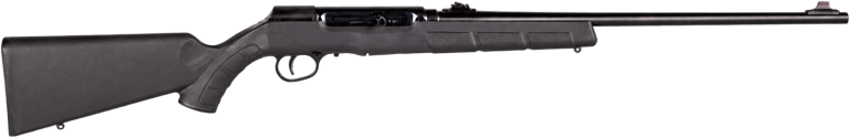

Savage A22 je poluautomatska malokalibarska puška koju je Savage Arms predstavio 2017. u kalibru .22 LR, s radnim mehanizmom na slobodni zatvarač, rotacijskim spremnikom i prilagodljivim okidačem AccuTrigger. Ime A22 danas nosi cijela obitelj izvedbi, od osnovne puške i izvedbe za prigušivač pucnja do sklopive Takedown te A22 Magnum u kalibru .22 WMR.

Savage A22 je poluautomatska malokalibarska puška koju proizvodi Savage Arms. Predstavljena je 2017. u kalibru .22 LR kao dio Savageove A serije, a danas ime A22 nosi cijela obitelj izvedbi: osnovna puška, izvedba s navojem na ušću cijevi za prigušivač pucnja, sklopiva puška Takedown i A22 Magnum u kalibru .22 WMR. Pogoni je slobodni zatvarač, streljivo dovodi rotacijski spremnik, a okidač je Savageov AccuTrigger.

A22osnovna izvedba u kalibru .22 LR, s dugom cijevi, otvorenim mehaničkim ciljnicima i crnim polimernim usadnikom, mase oko 2,6 kg.
