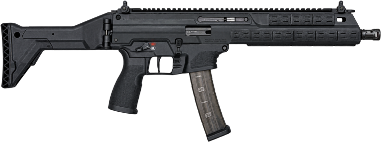

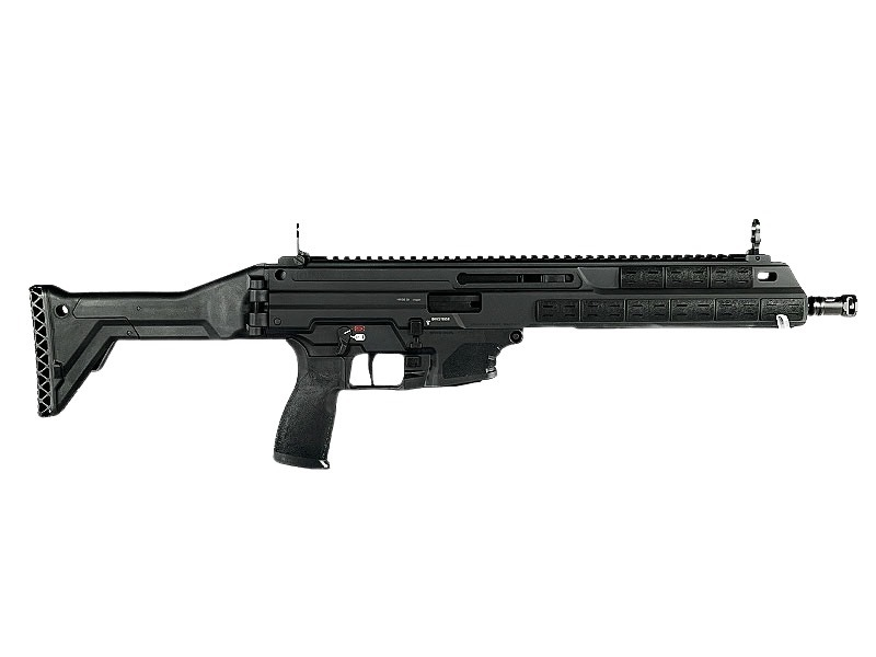

HS Kuna 12” je poluautomatski karabin za streljivo 9×19 mm. Zatvarač s odgođenim trzajem pomoću valjaka smanjuje osjetni trzaj i skok cijevi pri paljbi. Za razliku od zatvarača kod HK MP5 i G3, koji rabe dva bočna valjka, Kuna ima jedan valjak postavljen vodoravno.
Gornje kućište izrađeno je iz jednog komada aluminija, tvrdo anodiziranog, dok je donji dio od polimera ojačanog staklenim vlaknima. Cijev je kovana hladnim kovanjem, ima šest žlijebova s desnim navojem i zaštićena je melonitnom obradom. Na ušću ima navoj ½×28, na koji se postavlja višeotvorna ustavljačka kočnica (multi-port brake) koja se isporučuje s oružjem. Zbog navoja je oružje spremno za prigušivač.
Komande su obostrane: osigurač, otpuštanje spremnika i otpuštanje zatvarača mogu se rabiti objema rukama. Ručica za napinjanje postavljena je naprijed, ne giba se pri paljbi i može se prebaciti na drugu stranu. Izbacivanje čahura ide samo udesno. Na gornjoj strani kućišta nalazi se Picatinny letva po cijeloj dužini, a M-LOK utori služe za dodatnu opremu. Ciljnici su metalni preklopni, a dulja cijev daje i dulji ciljni razmak, oko 415 mm u usporedbi s oko 255 mm na pištoljskoj izvedbi.
Spremnici su vlasničke izvedbe, prozirni polimerni s čeličnim usnicama. Karabin se u Europi isporučuje s dva spremnika od 10 metaka; veći spremnici (20 i 30 metaka) postoje, ali su rezervirani za policiju, vojsku i natjecatelje.
