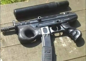

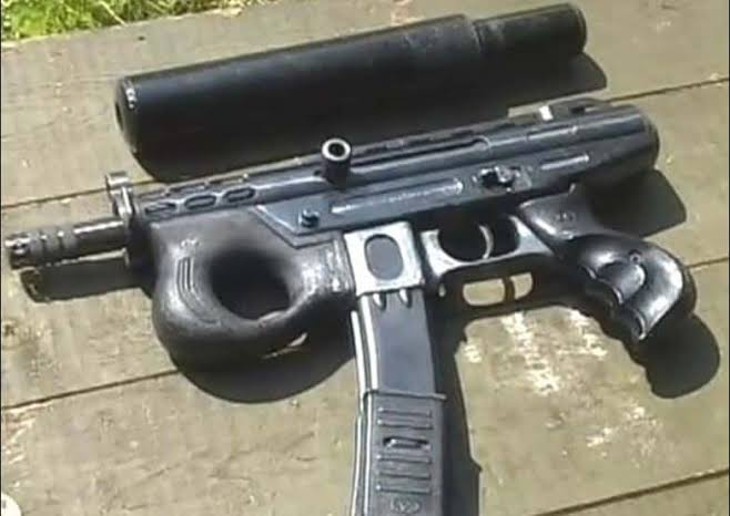

Agram 2000 razvijen je početkom 1990-ih u radionici hrvatskog konstruktora samouka Ivana Vugreka u Golubovcu, tijekom Domovinskog rata, kao odgovor na potrebu za jednostavnom i dostupnom kratkom strojnicom za potrebe hrvatskih postrojbi. Konstrukcijski je bio nadahnut talijanskom strojnicom Beretta M12, uz pojedina rješenja preuzeta s drugih kompaktnih automata poput Intratec TEC-9. Serijska proizvodnja započela je 1992. godine, a prvi primjerci brzo su uvedeni u uporabu, iako su rane inačice imale određene probleme s pouzdanošću, prvenstveno zbog ravnog spremnika i problema s donošenjem streljiva. Kasnije verzije dobile su kraći zakrivljeni spremnik i druga poboljšanja.

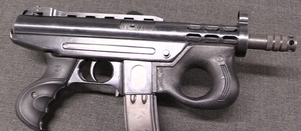

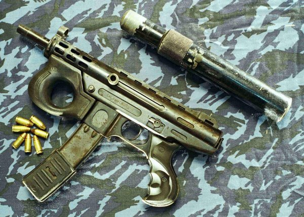

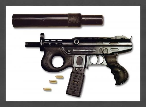

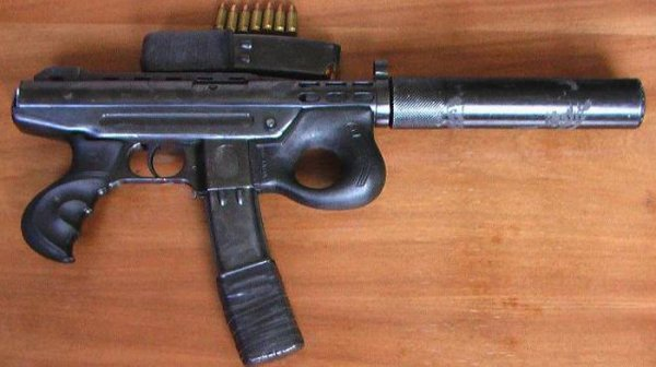

Agram 2000 je automat jednostavne konstrukcije s izravnim povratnim trzajem zatvarača, paljenjem iz zatvorenog položaja i čekićem. Početni prototipovi imali su sklopivi usadnik, dok serijski modeli uglavnom nisu imali oslonac za rame. Koristio je vlastite spremnike kapaciteta 15, 22 i 32 metka. Jedna od zanimljivijih značajki bila je mogućnost uporabe prigušivača, pri čemu je cijev imala otvore za snižavanje brzine standardnog streljiva 9×19 mm na podzvučne vrijednosti, dok je prigušivač bio izveden tako da ne povećava značajno ukupnu duljinu oružja.

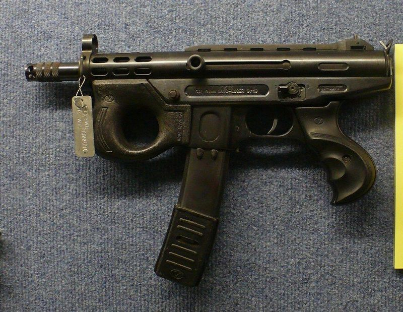

Karakteristike
• Proizvođač: privatna radionica Ivana Vugreka, Hrvatska
• Godina razvoja: početak 1990-ih
• Kalibar: 9 × 19 mm Parabellum
• Načelo rada: izravni povratni trzaj zatvarača (blowback)
• Položaj zatvarača pri opaljenju: zatvoreni položaj
• Način paljbe: pojedinačna i rafalna paljba
• Kapacitet spremnika: 15, 22 i 32 metka
• Spremnik: vlastita konstrukcija, ravni na ranim modelima, zakrivljeni na kasnijim inačicama
• Masa: približno 2,2 kg
• Ukupna duljina: približno 480 mm
• Duljina cijevi: približno 190 mm
• Brzina paljbe: oko 600 metaka/min
• Konstrukcija: čelični sanduk s polimernim rukohvatima
• Usadnik: sklopivi na ranim i pojedinim inačicama, serijski modeli uglavnom bez usadnika
• Prigušivač: mogućnost uporabe integriranog prigušivača s otvorima na cijevi za smanjenje brzine standardnog streljiva
• Posebnost: jedna od prvih domaćih hrvatskih konstrukcija automata razvijenih tijekom Domovinskog rata
• Uporaba: korišten među hrvatskim postrojbama tijekom rata, a kasnije se pojavljivao i na ilegalnom tržištu u regiji
