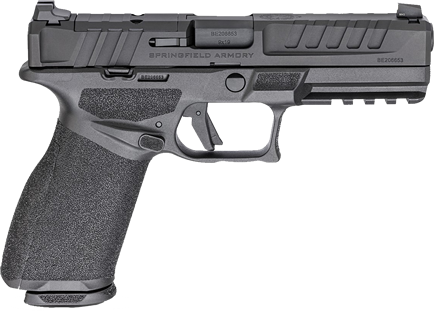

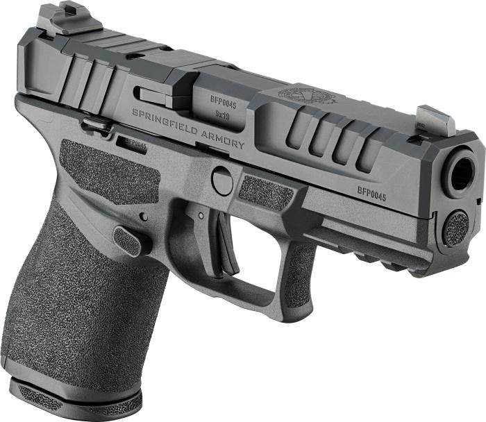

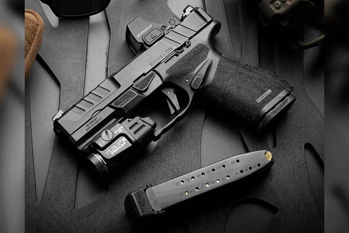

HS / Springfield Armory Echelon je suvremeni pištolj sa udarnim (striker-fired) okidanjem, namijenjen prvenstveno službenoj i taktičkoj uporabi, u kalibru 9×19 mm Parabellum. Dizajniran je kao modularno oružje koje se može prilagoditi različitim korisnicima i konfiguracijama, a temelji se na čvrstoj šasiji od nehrđajućeg čelika te sustavu za montažu optike.
Pištolj je razvijen s naglaskom na ergonomiju i otpornost na zahtjevne uvjete korištenja. U njegovoj jezgri nalazi se tzv. Central Operating Group – samostalna unutarnja jedinica koja sadrži ključne funkcionalne komponente oružja. Ta je cjelina serijski označena i može se relativno jednostavno premještati između različitih rukohvata (grip modula), što omogućuje brzu prilagodbu bez složenih zahvata. Čelična šasija služi kao nosiva konstrukcija koja osigurava stabilnost i smještaj mehanizma, dok modularni pristup konstrukciji omogućuje fleksibilnost u konfiguraciji pištolja, uključujući prilagodbu optičkih rješenja i ergonomskih elemenata.

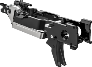

COG - Central Operating Group
Glavna ideja iza COG sustava je prelazak s klasične konstrukcije pištolja na modularnu, „chassis-based” arhitekturu, slično konceptu koji se već koristi u nekim modernim službenim pištoljima. Cilj je razdvojiti regulirani, nosivi dio oružja i ne-regulirani ili zamjenjivi okvir (grip module). Time se omogućuje da se ista unutarnja mehanika koristi u različitim veličinama rukohvata i konfiguracijama. Budući da je COG zasebna jedinica, mehanički sklop se može lakše izvaditi, pregledati ili zamijeniti, što pojednostavljuje servis i dugoročnu upotrebu u profesionalnim uvjetima. Metalna šasija COG-a preuzima opterećenja i habanje, dok polimerni okvir više ne nosi kritična mehanička opterećenja, što može produžiti životni vijek sustava.

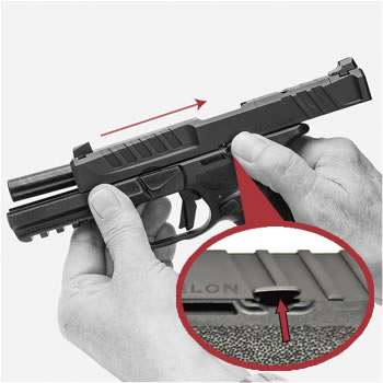

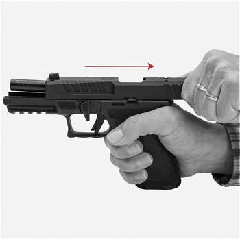

Korak 1: Povucite navlaku unatrag, zadržite je u stražnjem položaju te podignite utvrđivač navlake kako biste je zadržali otvorenom.

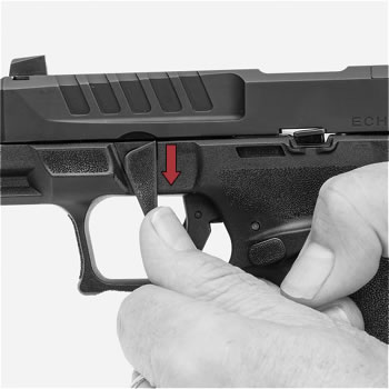

Korak 2: Zakrenite polugu za rastavljanje prema dolje na poziciju 6 sati. VAŽNO: Poluga se ne može zakrenuti ukoliko niste izvadili spremnik iz pištolja.

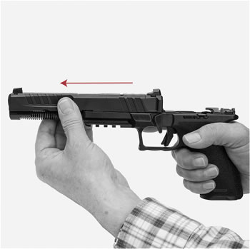

Korak 3: Povucite navlaku do kraja, pri čemu će utvrdšivač navlake automatski osloboditi navlaku, koju onda možete vratiti u prednji položaj. VAŽNO: Čvrsto držite navlaku pri ovoj radnji, jer je pod naponom povratne opruge!
Korak 4: Skinite navlaku s rukohvata.

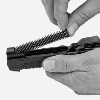

Korak 5: Izvadite povratnu oprugu iz navlake stiskajući ju prvo prema naprijed, zatim ju podignite i odvojite od prednjeg dijela pištolja.

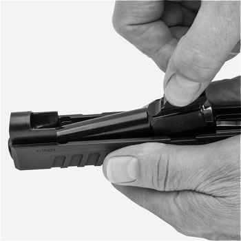

Korak 6: Izvadite cijev navlake
