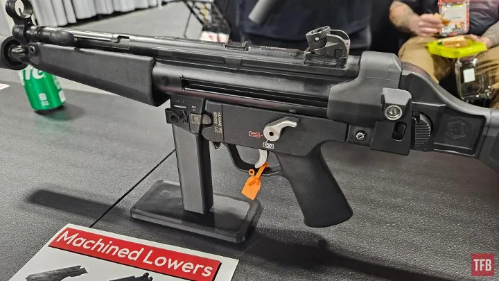

Najveća tehnička posebnost MP5 jest to što puca iz zatvorenog zatvarača, što je među kratkim strojnicama rijetkost. Većina modela njezina doba, poput Walthera MPL, Uzija, švedskog modela K i Sterlinga, radila je iz otvorenog zatvarača. Zatvoreni zatvarač poboljšao je preciznost u odnosu na tadašnje kratke strojnice, a mehanizam za to preuzet je iz pušaka: odgođeni sustav bravljenja valjcima.
MP5 je građena modularno. Kućište je zavareno od štancanog čeličnog lima, a obarački sklop od polimera može se izvaditi vađenjem dvaju ili triju svornjaka i zamijeniti drugim. Izvedbe se međusobno razlikuju uglavnom oblikom usadnika, ukupnom duljinom i vrstom obaračkog sklopa. Dijelovi mehanizma za okidanje gotovo su u potpunosti zamjenjivi s većim puškama tvrtke Heckler & Koch, pa se pri prelasku s kratke strojnice na pušku mora promijeniti samo izbacivač.

| Sustav rada | odgođeni sustav bravljenja valjcima (roller-delayed blowback) uz zatvoreni zatvarač. Valjci u glavi zatvarača zaključavaju se u udubine na stražnjem dijelu cijevi, a nosač zatvarača u kojem je povratna opruga giba se višestruko brže od glave. |

| Obarački sklop | od polimera, odvojiv od kućišta. Birač paljbe ima tri ili četiri položaja. Oznaka SEF odnosi se na izvedbu sa sigurnosnim, poluautomatskim i automatskim položajem, a oznaka 0-1-3-5 na izvedbu sa sigurnosnim, poluautomatskim, rafalnim s tri metka i automatskim položajem. Sila okidanja iznosi 30 N. |
