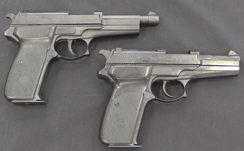

Tijekom proizvodnje mijenjali su se postupci izrade i pojedine dimenzije. Muzej policije navodi da su se prvi primjerci izrađivali glodanjem čeličnog komada, nakon čega se prešlo na lijevanje mikroljevom. Duljina cijevi postupno se smanjivala sa 165 mm, preko 127 mm, na 103 mm kod kasnijih primjeraka. Te promjene znače da se sačuvani PHP-i mogu razlikovati i kad nose istu osnovnu oznaku.
Inačice
MV-9 je osnovna, kraćom cijevi opremljena inačica opisana u priručniku. Priručnik za taj model navodi cijev duljine 4,13 inča, odnosno približno 105 mm, ukupnu duljinu 7,68 inča, odnosno približno 195 mm, masu od 2,17 funte, odnosno približno 984 g, te spremnik kapaciteta 15 metaka.
MV-17 bila je inačica s duljom cijevi. Priručnik navodi cijev od 5,51 inča, približno 140 mm. Hrvatska tehnička enciklopedija navodi MV-17 kao jednu od dviju inačica PHP-a, dok se u priručniku pojavljuje oznaka VM 17. Razlika u redoslijedu slova prisutna je u izvorima, pa je u literaturi moguće naići na oba zapisa.
MV Compact naziv je pod kojim Muzej policije vodi kasniji kompaktni primjerak. Za izloženi primjerak navodi cijev od 103 mm, ukupnu duljinu od 195 mm, masu od 1055 g i spremnik od 15 metaka. Muzej istodobno opisuje kraćenje cijevi kao postupnu promjenu kroz serije, pa dostupni izvori ne potvrđuju da je „Compact” uvijek bio zasebna, službeno standardizirana inačica.
