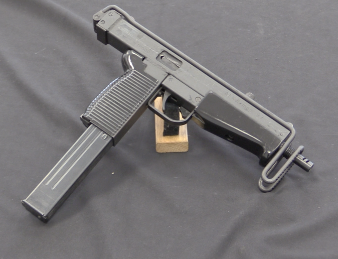

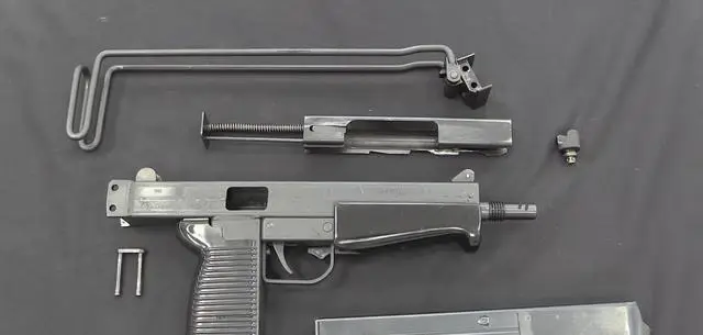

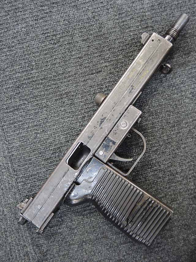

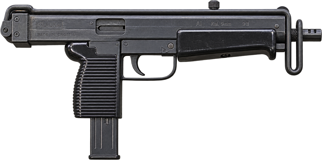

Kućište ALKE je četvrtasta cijev savijena od ravnog lima oko jezgre i zavarena po šavu. Puca iz otvorenog zatvarača: zatvarač je prije opaljenja u stražnjem položaju, a pri povlačenju obarača kreće naprijed, uzima metak i ispaljuje ga. Teleskopski zatvarač (telescoping bolt) i sustav povrata preuzeti su izravno od Ingrama. Zatvarač ima vrlo kratak hod, pa je brzina paljbe visoka, oko 1200 metaka u minuti.
Spremnik je preuzet od MP 40, a prema jednom opisu prima 30 metaka. Usadnik je preuzet od Škorpiona vz. 61, ali je dulji i zato udobniji. Prema opisu oružje ima izbor između pojedinačne i rafalne paljbe.
