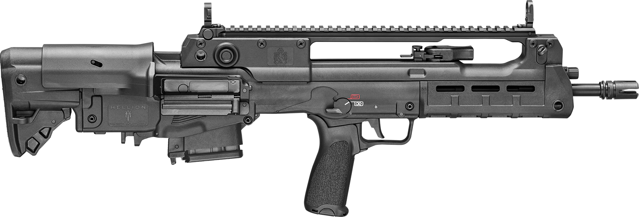

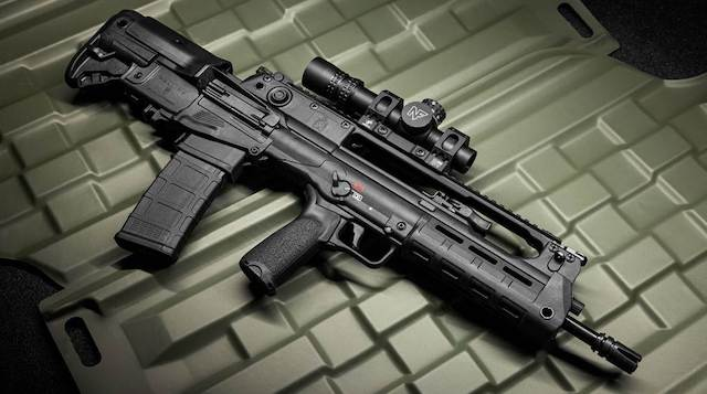

Hellion je bullpup puška: mehanizam i spremnik smješteni su iza okidača, u usadniku, pa se cijev standardne duljine (16 inča) uklapa u znatno kraće oružje nego kod klasične puške. Radi na plinski pogon mehanizma s kratkohodnim klipom: plin se odvodi kroz otvor nekoliko centimetara od ušća cijevi i potiskuje klip, koji pomiče nosač zatvarača. Prema opisima, klip se pomiče oko dva inča (oko 5 cm) unatrag. Zatvarač je rotirajući i ima sedam ili osam ušiju (izvori se razlikuju), a unutarnja konstrukcija spaja obilježja pušaka AR-15 i AK. Plinski regulator ima dva položaja, „N” za normalnu i „S” za uporabu s prigušivačem pucnja.
Upravljanje je potpuno obostrano. Ručica zatvarača ne giba se pri paljbi, može se rabiti s obje strane i složena je ispod gornje tračnice; prema jednom izvoru služi i kao pomoćni potiskivač zatvarača (forward assist). Kočnica je obostrana, a tipka za otpuštanje spremnika i otpuštanje zatvarača nalaze se u sredini. Puška ima dva otvora za izbacivanje čahura s poklopcima na oprugu: tvornički se čahure izbacuju udesno, a bez alata se u nekoliko minuta može prebaciti na lijevu stranu. Spremnici su standardni AR-15 (STANAG); izvedba u europskoj ponudi ima spremnik od 10 metaka. Hrvatska vojska, prema jednom izvoru, rabi spremnike pušaka G36.
Prednji rukohvat je polimerni, s devet utora M-LOK (po tri na 3, 6 i 9 sati). Usadnik se može namjestiti u pet duljina i ima podesiv naslon za obraz, koji služi i kao otklanjač čahura. Pištoljski rukohvat prihvaća standardne rukohvate AR-15, a tvornički je BCM Gunfighter Mod 3. Na gornjoj strani je Picatinny tračnica, a sklopivi mehanički ciljnici (prednji s podešavanjem visine, stražnji diopterski s pet položaja i podešavanjem po smjeru) ugrađeni su u kućište. Puška se rastavlja pomoću tri klina koji ostaju vezani uz kućište (captive pins).

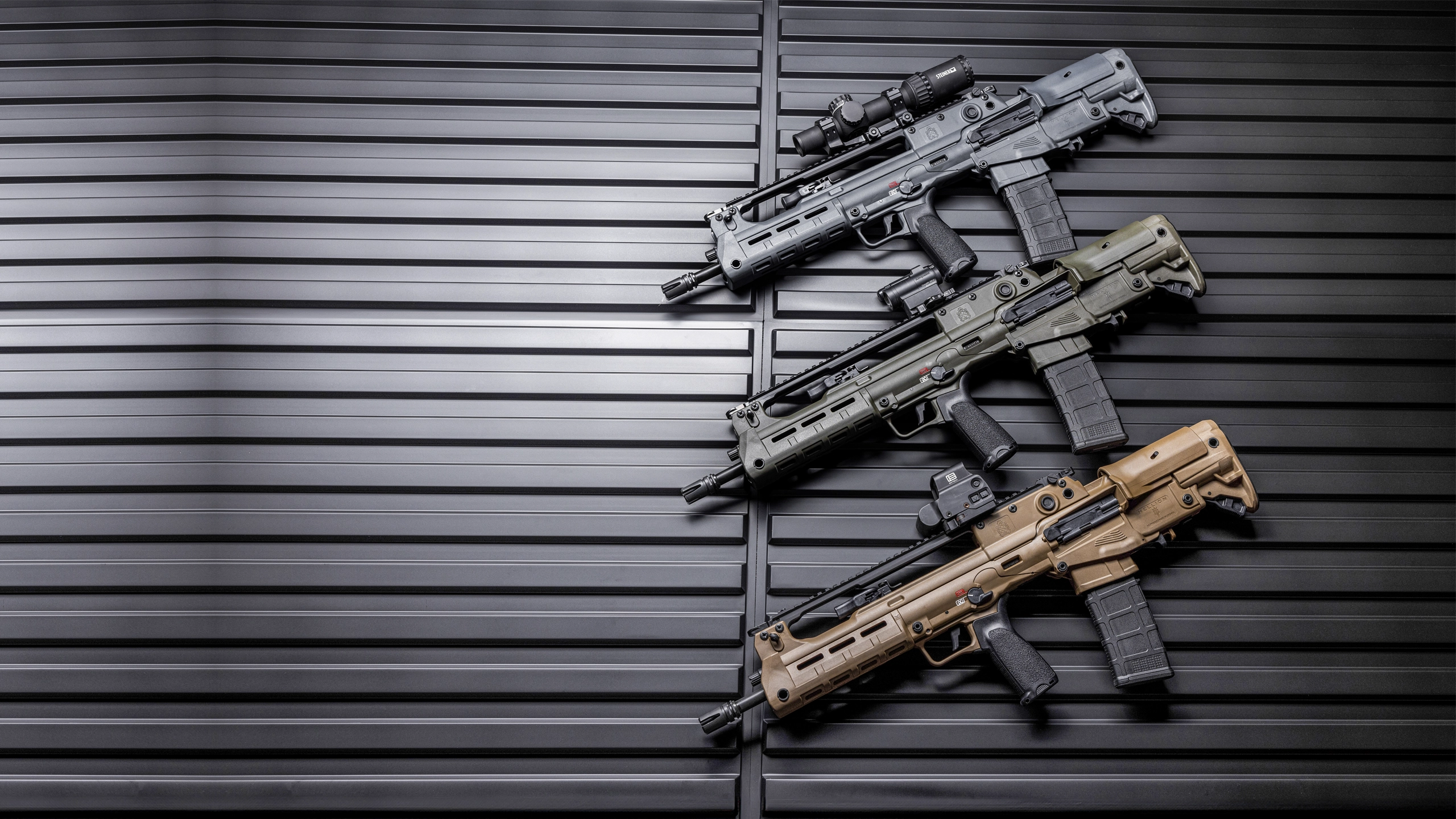

| Boje | crna, Flat Dark Earth, siva, maslinastozelena (HS Produkt) |

Hellion je zamišljen kao puška za osobnu zaštitu i sport, u kojoj bullpup raspored omogućuje cijev od 406 mm u kratkom oružju. Jedan ga ispitivač smatra prikladnim za obranu doma i za gađanje do 137 do 183 m, dok je drugi s optičkim ciljnikom s povećanjem od 1 do 8 puta pogađao ciljeve na 256 do 640 m.
U američkim ispitivanjima puška je radila bez zastoja, i na hladnoći ispod nule uz snijeg, a svi su ispitivani tipovi streljiva (od jeftinoga čeličnog do streljiva za natjecanja) funkcionirali. Prosječna točnost svih šest ispitanih vrsta streljiva bila je unutar 2 kutne minute, a najbolje streljivo (zrno 69 grain MatchKing) dalo je oko jedne kutne minute. Kritike se ponavljaju: dug i mekan okidač (duljina ovisi o povezivanju okidača, tipična za bullpup), kočnica koju je teško ponovno uključiti palcem ruke na okidaču, neintuitivno smještena tipka za otpuštanje zatvarača, pomak težišta prema natrag, jaka buka jer je cijev blizu strijelcu te izostanak ručnog držanja zatvarača otvorenim (zatvarač se zadržava samo praznim spremnikom).
