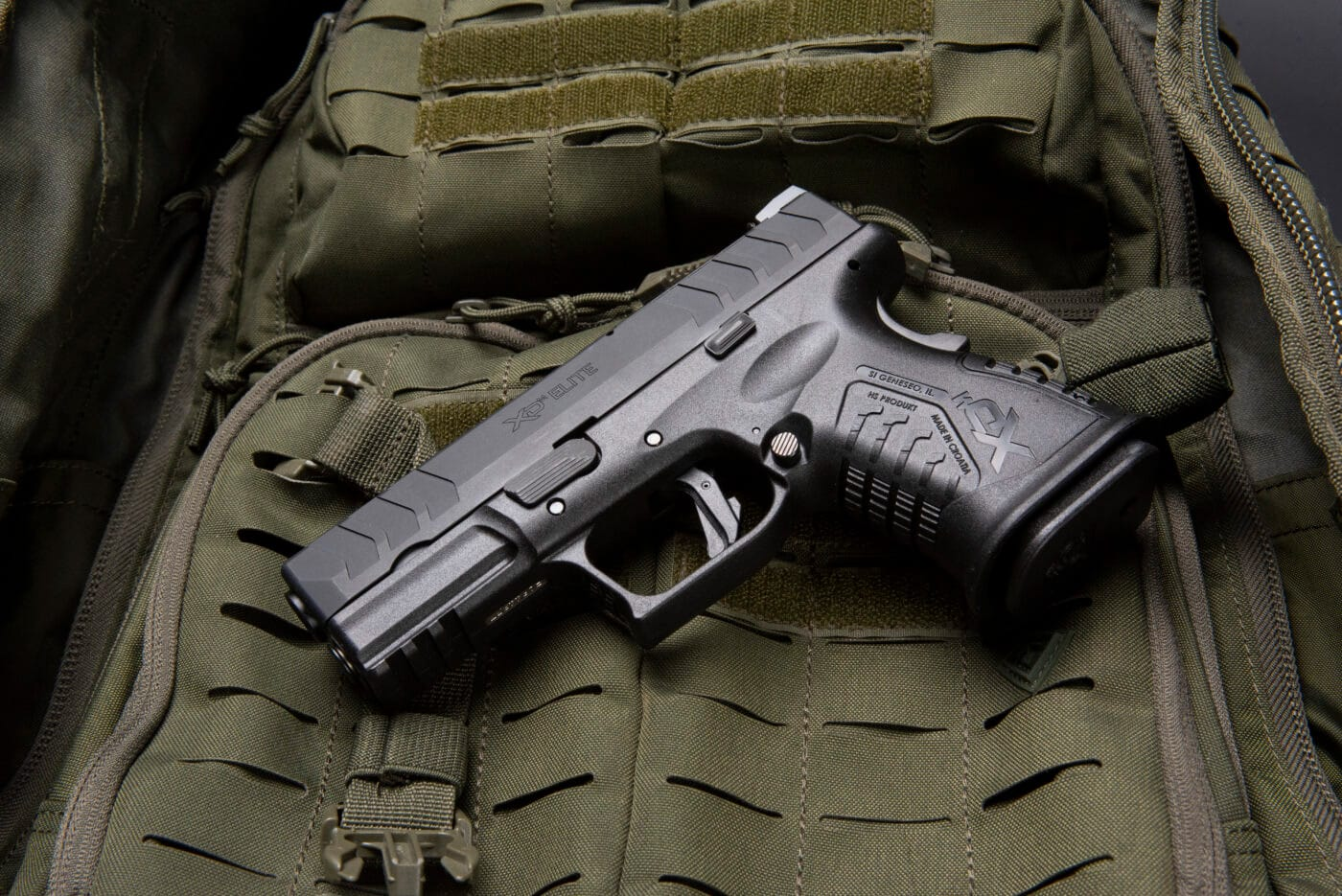

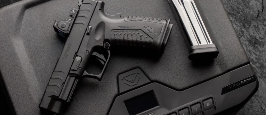

XD-M ima okvir od polimera i kovanu čeličnu navlaku s obradom Melonita. Cijev je kovana (hammer-forged), a prema oznaci proizvođača odgovara razredu „Match”. Pištolj radi na načelu kratkog trzaja cijevi: cijev je zaključana u otvoru za izbacivanje čahura na navlaci (konstrukcija tipa Browning), a pri trzaju se odvaja od navlake. Okidački mehanizam radi s udarnom iglom, a svaki ciklus navlake ponovno napinje udarni mehanizam. Zato se okidanje, tehnički gledano, odvija u jednostrukom djelovanju.
Sigurnost osigurava sustav koji Springfield naziva Ultra Safety Assurance: osigurač na jeziku okidača i kočnica rukohvata, koja se deaktivira pravilnim pritiskom šake. Ručnog osigurača nema. Na navlaci su vidljivi i opipljivi pokazatelji napunjene komore i napetog udarnog mehanizma. Tipka za otpuštanje spremnika dvostrana je. Rastavljanje ne zahtijeva povlačenje okidača: navlaka se zadrži u stražnjem položaju, a poluga za rastavljanje zakrene se u gornji položaj (na 12 sati).

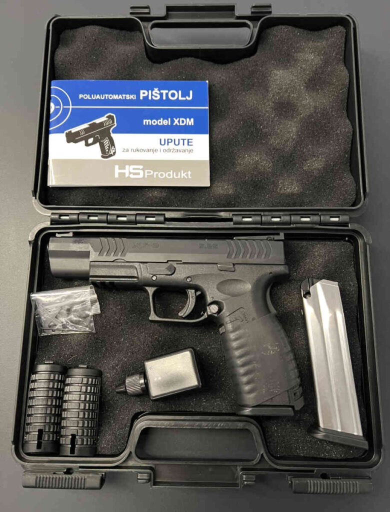

U odnosu na pištolj XD, proizvođač opisuje XD-M kao potpuno novu konstrukciju koja dijeli tek nekoliko unutarnjih dijelova. Navlaka je preoblikovana iz četvrtastog bloka u zašiljeni oblik, što je smanjilo masu i širinu, a nareze su proširene i produbljene, što pomaže pri hvatanju u rukavicama. Rukohvat ima preoblikovan oblik s udubljenim stranama, koje skraćuju doseg do okidača i olakšavaju dohvat tipke spremnika, te uzorak „Mega-Lock” na prednjoj strani. Uz okvir se isporučuju tri izmjenjiva umetka za stražnju stranu rukohvata (mali, srednji i veliki), a na prednjoj strani okvira nalazi se tračnica za svjetiljku ili laser. Okidač (u Springfieldovu nazivu Minimal Reset) ima kraći hod do točke okidanja i kraći povrat nego na izvornom XD-u.

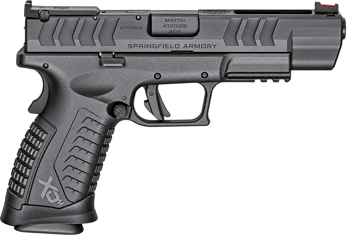

XD-M zamišljen je kao pištolj opće namjene, a obitelj pokriva cijeli raspon: izvedba 3.8″ za skriveno nošenje i osobnu zaštitu, 4.5″ za dužnosničku i obrambenu uporabu, a 5.25″ za sportsko gađanje. Izvedba 5.25″ razvijena je uz sudjelovanje strijelca Roba Leathama, a ime joj proizlazi iz najveće duljine cijevi koja, prema američkom izvoru, udovoljava propisima natjecanja USPSA, IPSC, IDPA i NRA Action Pistol. Europsko ispitivanje navodi suprotno: zbog duljine cijevi izvedba 5.25″ nije odobrena za kategoriju Production u IPSC-u, za razliku od kraćih izvedbi.
Ispitivači XD-M redovito opisuju kao pouzdano i prijazno oružje. Američka ispitivanja izvedbe 5.25″ na 25 jardi dala su skupine od oko 5 do 7,5 cm uz nula zastoja, a europsko ispitivanje iste izvedbe najbolju je skupinu izmjerilo na 39 mm. Kritike se uglavnom odnose na okidač (otpor i manje izražena točka okidanja nego u sportskih pištolja), teksturu rukohvata, zračnost navlake i činjenicu da je zadrška navlake u nekim izvedbama bila samo s jedne strane. U ranom testu 9 mm izvedbe dvaput se navlaka nakon posljednjeg metka nije zadržala u stražnjem položaju jer je ispitivačev palac pri visokom hvatu priječio zadršku, a promjena hvata riješila je tu poteškoću.

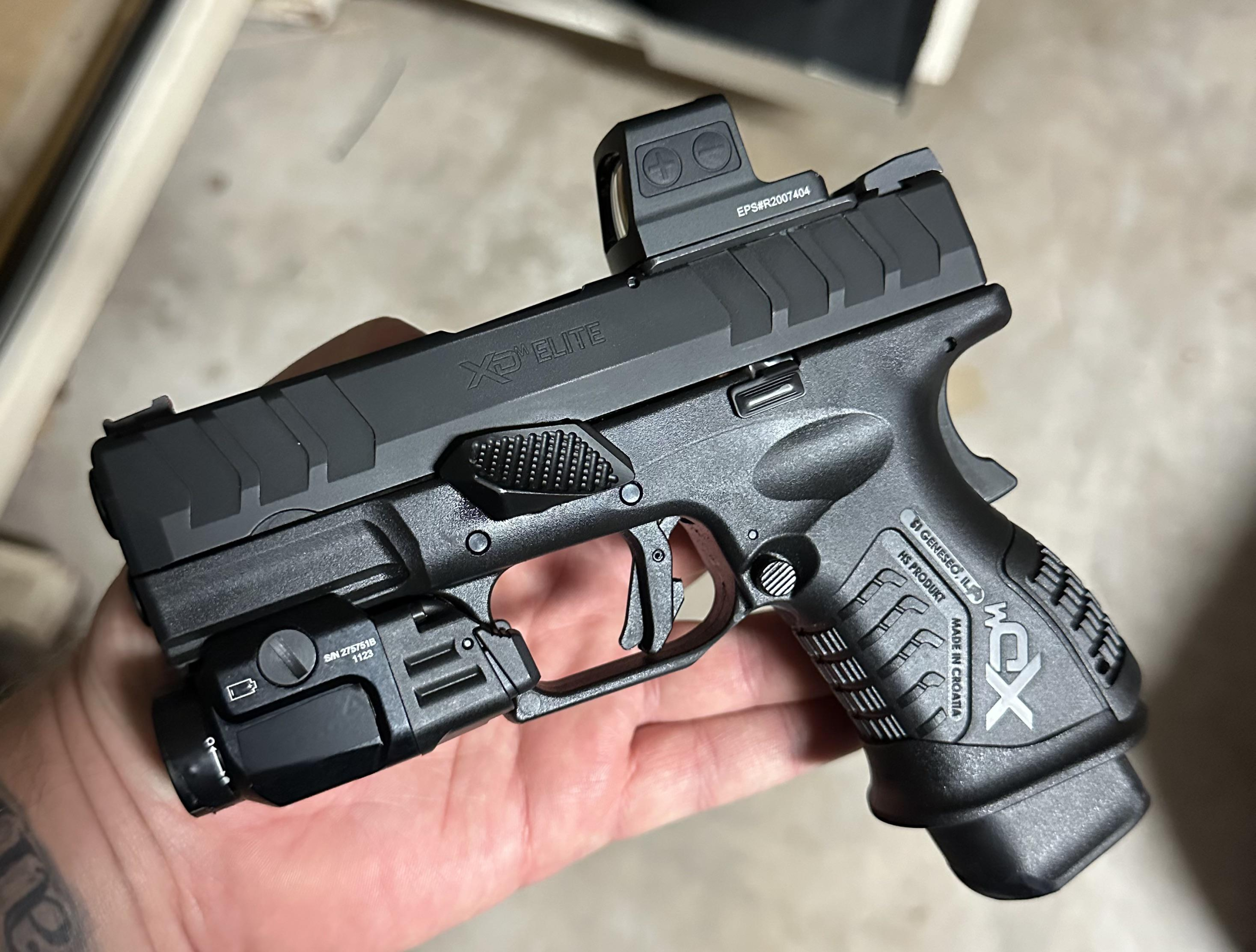

| OSP | (Optic Sight Pistol) Springfieldova je oznaka izvedbi s utorom u navlaci za montažu optičkog ciljnika. Compact označava izvedbu s cijevi od 3.8″, a Precision onu s cijevi od 5.25″. Tactical je izvedba s navojem na cijevi i ciljnicima prilagođenima prigušivaču. |

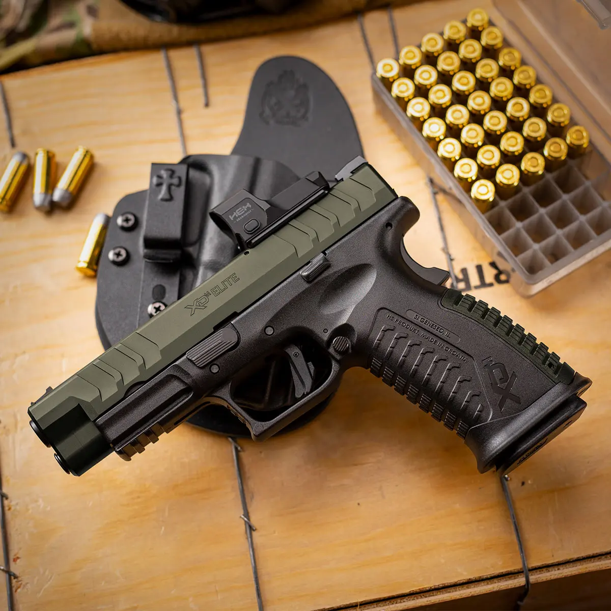

U siječnju 2020., na sajmu SHOT Show, Springfield je predstavio seriju XD-M Elite s četiri izvedbe: 3.8″, 4.5″, Precision i Tactical OSP. Odlikuju je okidač ravnog čela sa sustavom META (Match Enhanced Trigger Assembly), preoblikovane nareze navlake, dvostrana zadrška navlake i spremnici od 20 do 22 metka. Kratke izvedbe stajale su u najavi 559 dolara, a Precision 653 dolara. Kasnije su dodane izvedbe u kalibru 10 mm Auto i .45 ACP te izvedbe OSP s ugrađenim optičkim ciljnikom s crvenom točkom.
