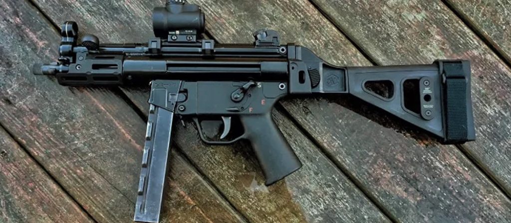

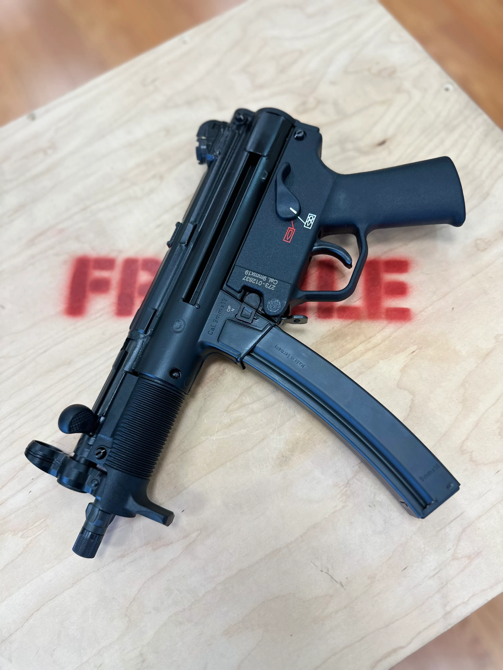

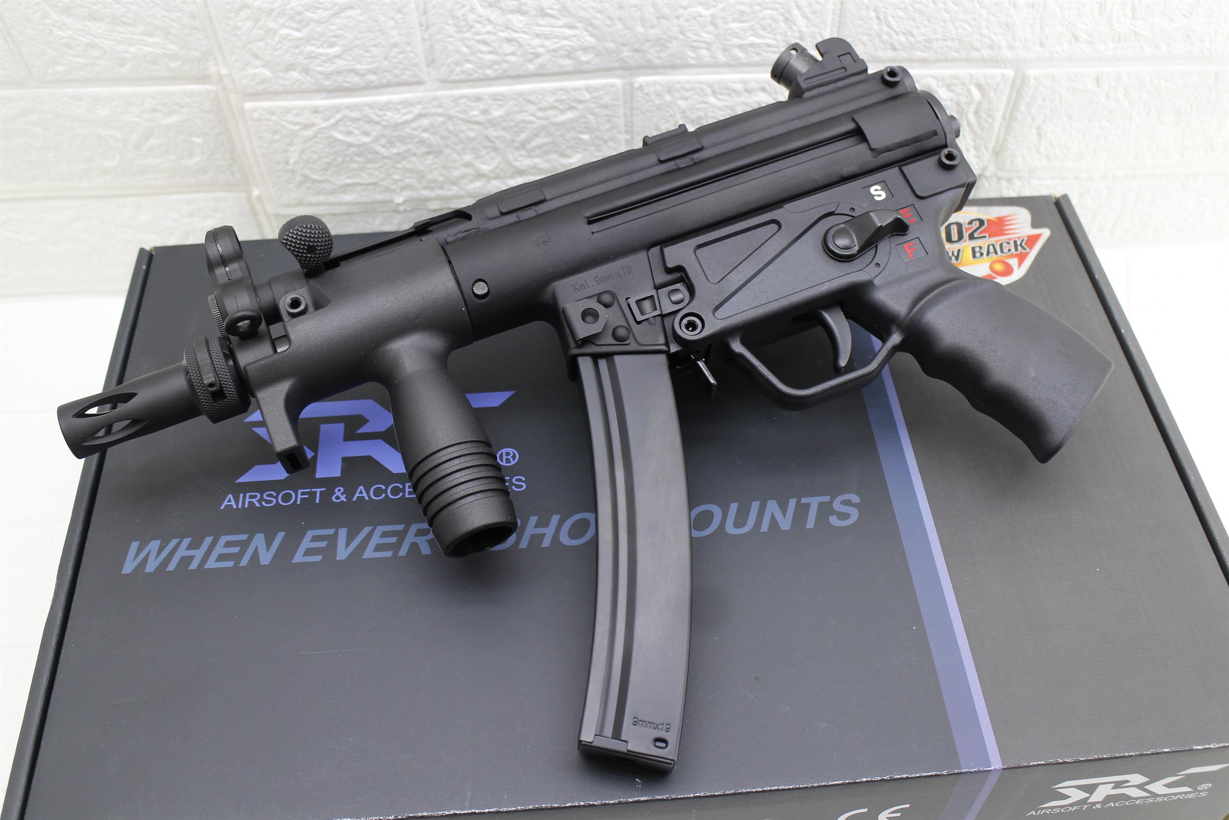

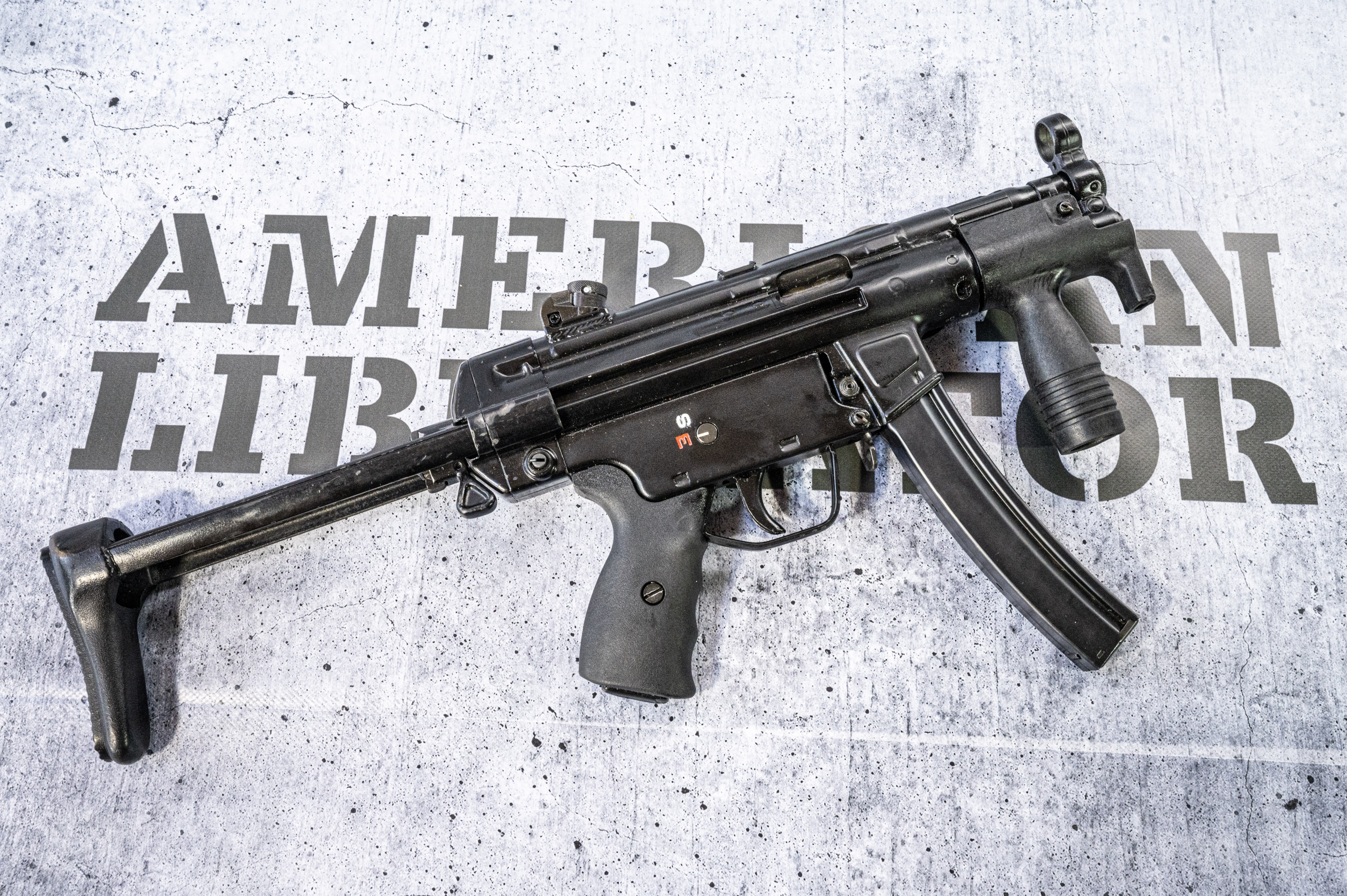

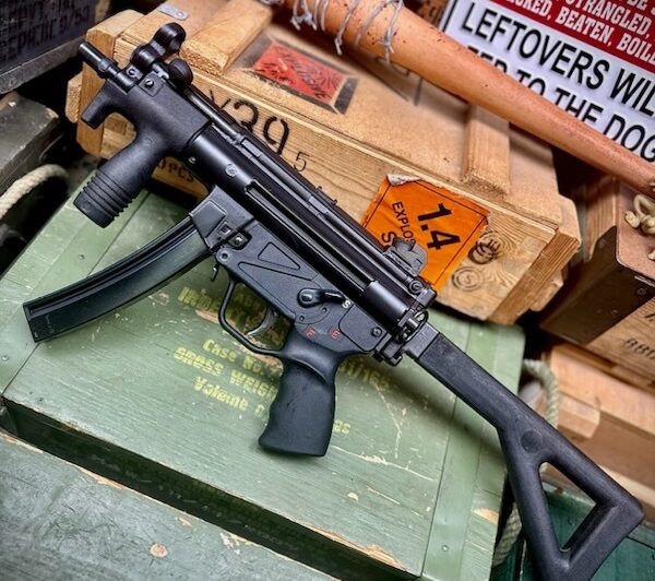

Heckler & Koch MP5k je kraća, pištoljska varijacija legendarne MP5, koja Koristi modularnu konstrukciju sličnu onoj na pušci Heckler & Koch G3 te postoji u više od 100 izvedbi i kopija, uključujući modele s mogućnošću pojedinačne i automatske paljbe, poluautomatske modele, izvedbe s prigušivačem, kompaktne modele i izvedbe namijenjene preciznijem gađanju.

MP5 je modularna obitelj oružja koja obuhvaća nekoliko glavnih izvedbi. Uz standardni model MP5A, ističu se MP5K, čija oznaka K dolazi od njemačke riječi kurz (kratak), a odlikuje se manjim dimenzijama i namijenjen je situacijama u kojima je važno diskretno nošenje, te MP5SD, pri čemu oznaka SD dolazi od riječi schallgedämpft (prigušen). Potonji model ima posebnu cijev s integriranim prigušivačem i konstruiran je za uporabu nadzvučnog streljiva, što ga razlikuje od mnogih drugih prigušenih oružja koja se najčešće koriste s podzvučnim streljivom radi smanjenja zvuka pucnja. MP5 koristi isti osnovni sustav zatvarača kao puška HK G3.
Konstrukcija MP5 podijeljena je u šest glavnih sklopova, što omogućuje prilagodbu različitim zahtjevima uporabe u relativno kratkom vremenu. Mnogi dijelovi, kao i gotovo svi dodaci, međusobno su kompatibilni između različitih izvedbi. Osnovni sklopovi obuhvaćaju kućište oružja s cijevi, polugom za zapinjanje i ciljničkim sustavom; zatvarač s glavom, upravljačkim dijelom, nosačem te povratnom oprugom s vodilicom; sklop okidača s pištoljskim rukohvatom i biračem paljbe; prednji rukohvat, koji može biti izveden kao obična obloga ili okomiti rukohvat; kundak, koji može biti fiksni ili teleskopski; te spremnik za streljivo.
