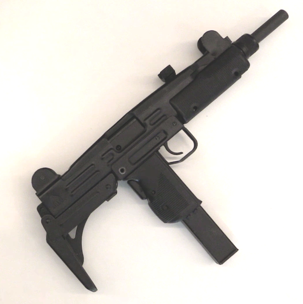

ERO je hrvatska kratka strojnica kalibra 9 × 19 mm Luger, koju je zagrebačka Arma Grupa proizvodila od 1992. do 1996. godine. Konstrukcijski se oslanja na izraelski Uzi, ali prema Muzeju policije nije njegova doslovna kopija. ERO se koristila tijekom Domovinskog rata, a postojala je i manja izvedba Mini-ERO.
Strojnica ERO

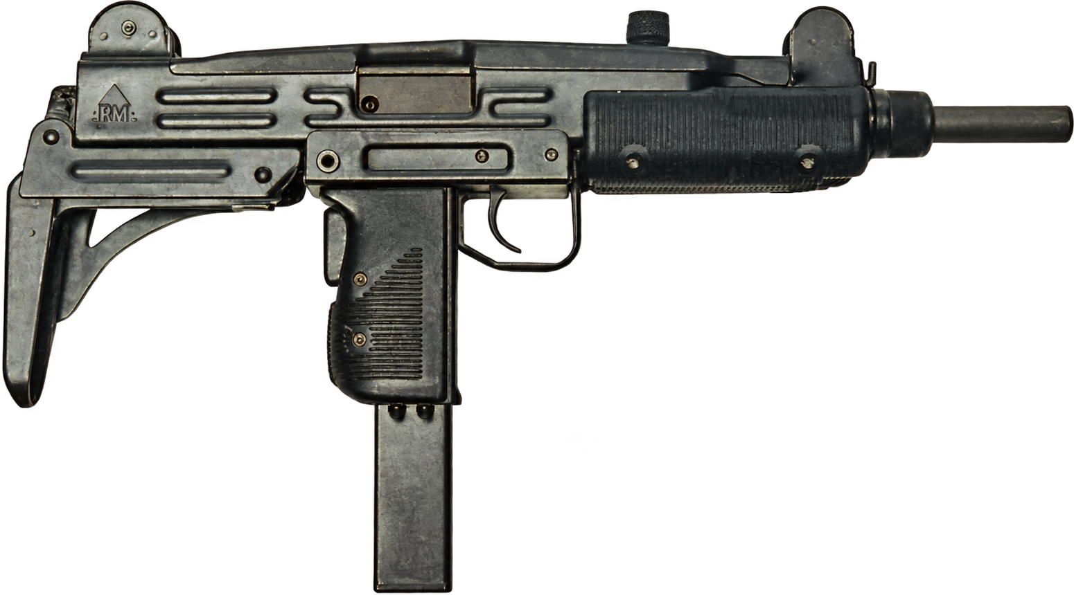

ERO ima zatvarač koji većim dijelom obuhvaća cijev, a nabojnik se umeće u rukohvat. Taj raspored, poznat i s Uzija, omogućuje kompaktno oružje u odnosu na duljinu cijevi. Ručica zatvarača smještena je na vrhu kućišta, dok je regulator paljbe na vrhu rukohvata. Muzej policije navodi da se na oružje mogao postaviti prigušivač ili laserski ciljnički uređaj.
ERO i Uzi imaju sličan opći raspored, no Muzej policije ističe razlike u izvedbi: raniji primjerci ERO-a imali su deblju cijev, a poklopac kućišta bio je nešto širi od onoga na izraelskom modelu. Muzejski opis navodi metal, plastiku i platno među materijalima korištenima na izloženom primjerku

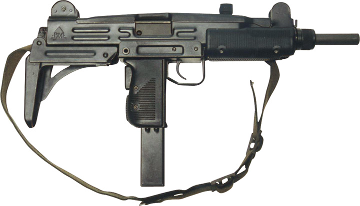

Izraelski Uzi poslužio je kao konstrukcijski uzor. Muzej policije naglašava da ERO nije bila doslovna kopija: opisuje razlike u debljini cijevi i poklopcu kućišta te navodi da je izrađena od kvalitetnijih materijala od izvornika. Hrvatski vojnik također opisuje ERO kao inačicu Uzija s određenim poboljšanjima, ali ne iznosi detaljnu usporedbu svih dijelova. Zato je preciznije govoriti o oružju razvijenom prema Uzijevu uzoru, a ne o potpuno identičnoj kopiji.
